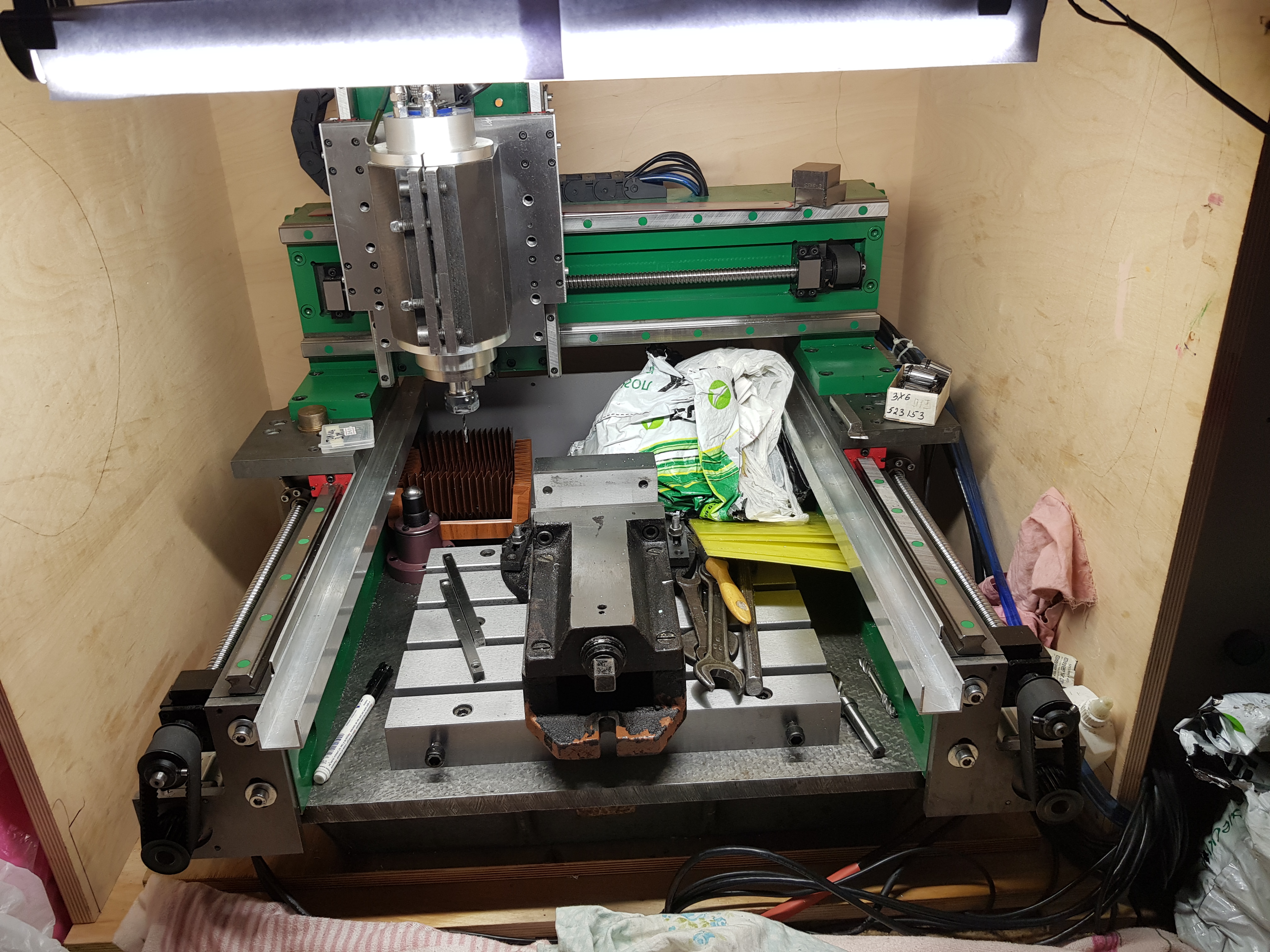

что хоть за станок покажи -расскажи и какой ход оси портала .......
Sashalex24
Сообщения: 623
Репутация: 195
Откуда: Рязань
Re: Minas a5
Сообщение Sashalex24 »
Вот общии вид. Вес где то около 420кг полностью из стали на поверочной плите 600×450мм. Ход по осям ось У 310мм ось Х 320мм ось Z150мм. В начале моей темы есть информация о станке.

Шпиндель сеичас стоит на 3.2kw водяного охлаждения на 24000 об. Сервы по всем осям minas a5 на 400w. Управление Mycnc контроллер ET7
