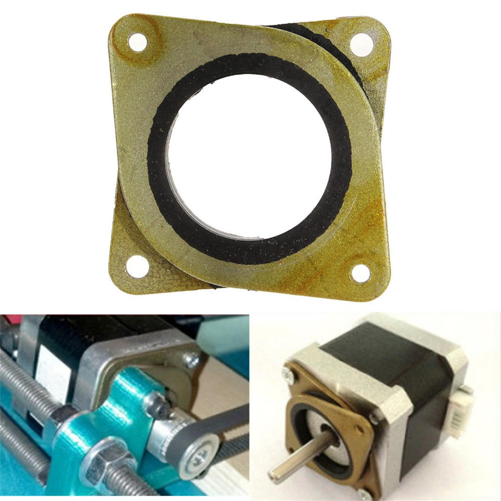

Еще вопросик, кто нить юзал такие https://ru.aliexpress.com/item/3d-1/328 ... 33edyDxTir демпферы?
Я не стал проставку делать и повесил на одну ось такой демпфер, он как раз подходил по толщине. То ли это не от него, то ли от него, но работа оси стала реально тише. Разгон идет очень тихо в отличие от двух других осей. Самообман или полезная штука?

Мне кажется вполне реально таким методом не значительно снизить шум вибрации от шд на корпус станка

Есть движек с таким креплением. Вибраций от него действительно меньше. Не так сильно резонирует по стальному корпусу.

Ооо, значит действительно работает.
Буду тогда все движки на этот демпфер сажать, спасибо.
