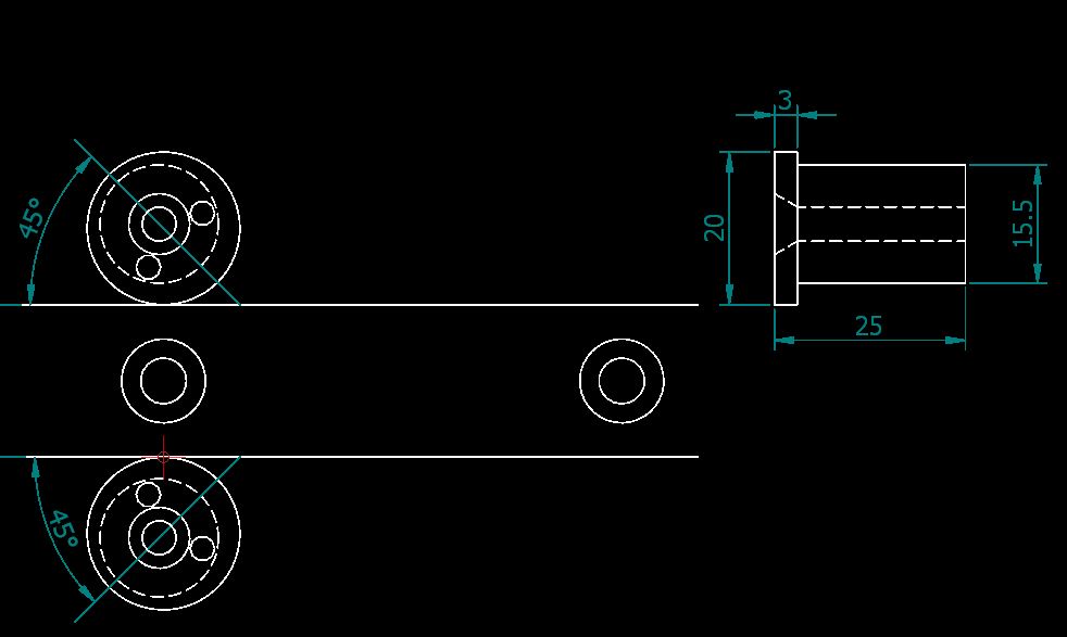

ZagAl писал(а):
vala писал(а):Я показал каким способом установить профильные рельсы и каким образом их отрегулировать
Возвращаясь к этому вопросу. vala, правильно-ли я понимаю, что отверстия в боковинах под болты профильного рельса имеют бОльший диаметр чем сам болт, что позволяем ему (болту) несколько смещаться вправо-влево при изменении линейных размеров рельса или стола, а за горизонтальную стабилизацию позиции рельса отвечают втулки с децентричной головкой?
Еще вопрос: с какой целью цыклюются поверхности под рельсы? Чтобы достигнуть параллельности правой и левой боковин стола?
Да, вы поняли всё правильно.

Re: Фанерный...
Сообщение ZagAl »
Тогда ещё один вопрос: с каким усилием затягиваются болты крепления направляющего рельса?

Re: Фанерный...
Сообщение vala »
ZagAl писал(а):Тогда ещё один вопрос: с каким усилием затягиваются болты крепления направляющего рельса?
Сперва притягиваете рельсу к основанию с небольшим усилием, ставите поверочную линейку на базовые поверхности и выравниваете прямоту рельсы при помощи эксценровых штифтов контролируя процесс индикатором.
Далее ложите поверочную линейку на бок и постепенно затягивая болты, также контролируя индикатором выравниваете рельсу в другой плоскости.
Усилие затяжки будет разным, потому это надо делать не спеша помазав резьбу болтов смазкой (на сухую есть шанс сорвать резьбу в полосе). Раза три, четыре пройдётесь по всем болтам и попадёте в ноль.
Потом проверите не изменилось ли что в горизотальной плоскости, если всё в порядке застопорите штифты .
Первую выставите, сразу станет ясно что к чему и остальные пойдут как по маслу.
Предуреждаю, штифты должны сидеть в отверстях туго и поварачиватся с приложением усилия.
Эскиз расположения перед юстировкой.
Capture_eksc.JPG (5327 просмотров) <a class='original' href='./download/file.php?id=149285&mode=view' target=_blank>Загрузить оригинал (47.85 КБ)</a>
Эксценрисет 0,8-1,0мм (при точном расположении отверстий эксцентрисет меньше), точены из калибровки 20мм, воронёные.
p/s чем меньше эксцентрисет, тем надёжней заклинится рельса.

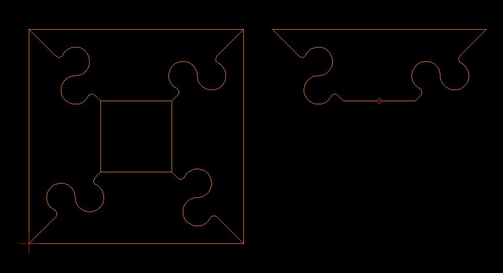

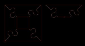

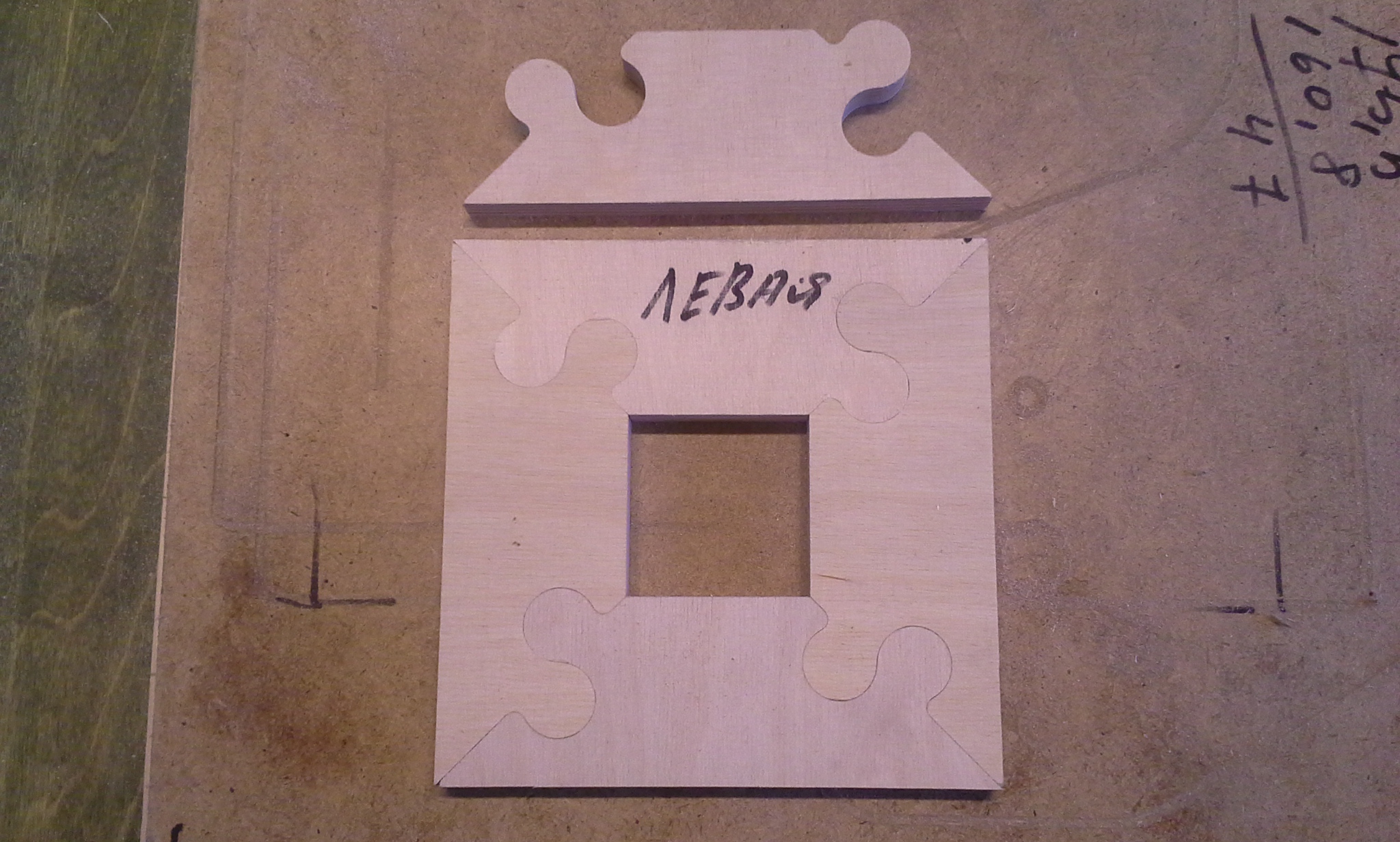

Сообщение vala »
Провёл ещё один тест на точность
stura_savienojums_45gr.JPG (5177 просмотров) <a class='original' href='./download/file.php?id=149517&mode=view' target=_blank>Загрузить оригинал (34.3 КБ)</a>
чтобы проверить как всё срастётся.
https://youtu.be/2a69j7j-emY
Всё получилось даже очень хорошо.
Сообщения: 2098
Re: Фанерный...
Особо радует что такую толщу режет за один проход, мой более 2мм за раз не осиливает.
По кругу хорошо сошлось. А если 3 детали сделать прямо, а 1 перевернуть (так чтобы не по кругу соединять)? Проверятся диагонали. Детали те же, но одну перед резкой сделать зеркально.
зы. Собственно одну только и надо вырезать будет, зеркальную - остальные уже в наличии.

nevkon писал(а):Особо радует что такую толщу режет за один проход, мой более 2мм за раз не осиливает.
Я понял вашу мысль. Ромба нет, проверял на просвет при ромощи угольника 2 кл.
Перпендикулярность осей выставлялась индикатором. Погрешность может появится при хоумлении оси Х (два привода), но она незначительна.
Вырежу одну зеркально, самому интересно.
Ничего не поменялось.

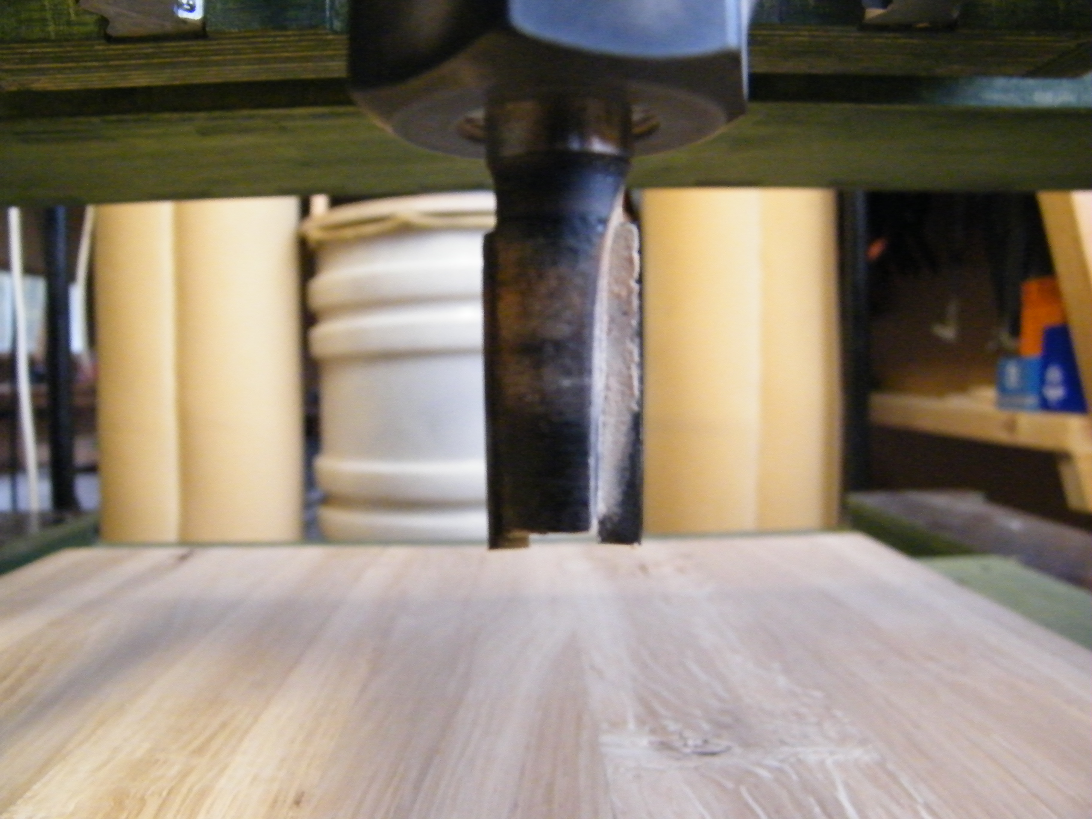

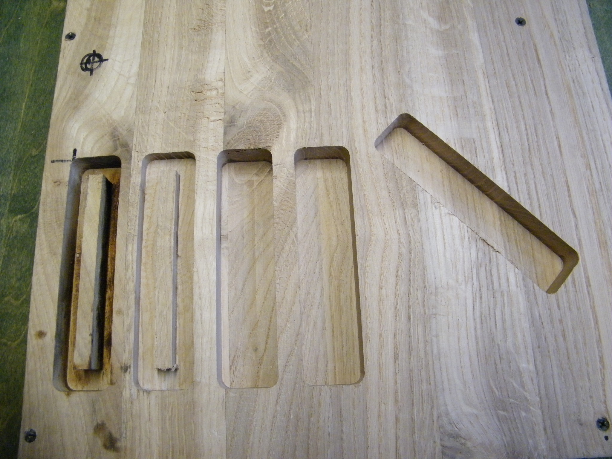

Ещё немного поэкспериментировал на дубовом щите после прочтения этого сообщеня
frezeryga писал(а): Re: Фрезерный станок фанерный с рабочим полем 1000х600
#19 frezeryga » Вчера, 18:40
AVK74, бук десяточкой по 20мм явно не на фанерном станке.
DSCF1748.JPG (5011 просмотров) <a class='original' href='./download/file.php?id=149650&mode=view' target=_blank>Загрузить оригинал (726.29 КБ)</a>
вот такой фрезой 12,7мм. не первой свежести.
DSCF1746.JPG (5011 просмотров) <a class='original' href='./download/file.php?id=149651&mode=view' target=_blank>Загрузить оригинал (1.65 МБ)</a>
С лева первая проба за один проход - глубина 20мм, подача 500мм/мин, обороты 20000.
Шпиндель еле тянет. Если увеличить скорость подачи, то пропуск шагов. Для сотворения пожара - самое то.
Третя проба - глубина 10мм за проход, общая 20мм, подача 1000мм/мин.
Четвёртая и пятая проба - два прохода по 10мм, общая глубина 20мм, подача 1500мм/мин,
на карманах перекрытие фрезы 60%, подача на профиле 2500мм/мин,глубина 20мм.
По звуку - туговато шпинделю, надо мощнее.
Ну и кино снял тоже.
https://youtu.be/5S5eSWmRnQo

Подсевшей фрезой конечно так лучше не резать, а то искры в воздуховод так и полетят. Как эксперимент неплохо, а на практике не лучше ли поставить 8-10мм фрезу и с перекрытием 50% на скорости 3-4м/мин это сделать? И в глубину 5мм. Шпинделю уж точно легче. Дольше, но безопаснее, как по мне.
vala
Сообщения: 477
Зарегистрирован: 08 окт 2013, 21:01
Репутация: 258
Re: Фанерный...
Сообщение vala »
parket_3d писал(а):Подсевшей фрезой конечно так лучше не резать, а то искры в воздуховод так и полетят. Как эксперимент неплохо, а на практике не лучше ли поставить 8-10мм фрезу и с перекрытием 50% на скорости 3-4м/мин это сделать? И в глубину 5мм. Шпинделю уж точно легче. Дольше, но безопаснее, как по мне.
Там по звуку слышно что шпинделю становится тяжелее когда после заглубления берёт все 12,7мм ширины.
Фреза эта с криво заточенными твёрдосплавными пластинами от роду за 1,5 евро для ручника, короче говоря - дрянь.
Эксперимент показал что хорошей фрезой дело пойдёт быстрее, Да и не зачем такого рода работу выполнять фрезой тоньше 12мм. Умно выражаясь - спид позволяет.
