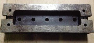

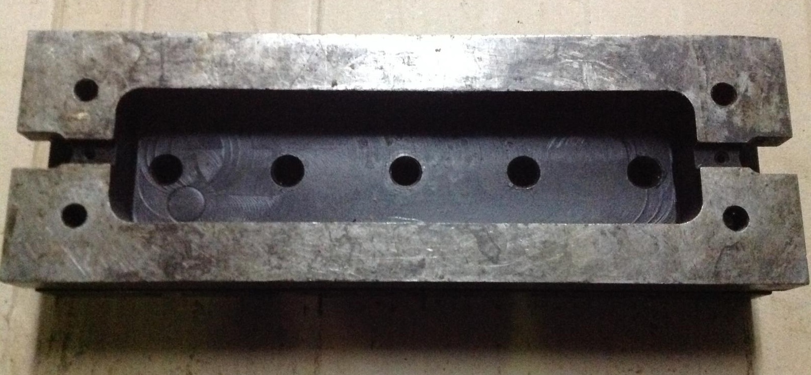

Может я что то не понимаю, но зачем Вы так рвётесь обрабатывать то, что уже обработано до Вас. На УСП (универсальное сборочное приспособление) достаточно пазов, отверстий для сборки и крепления.

Сообщение Igor1 »
tehnic писал(а):
Igor1 писал(а):Хотел узнать у вас, действительно ли так легко удалось просверлить и нарезать резьбу в калёных плитах УСП.

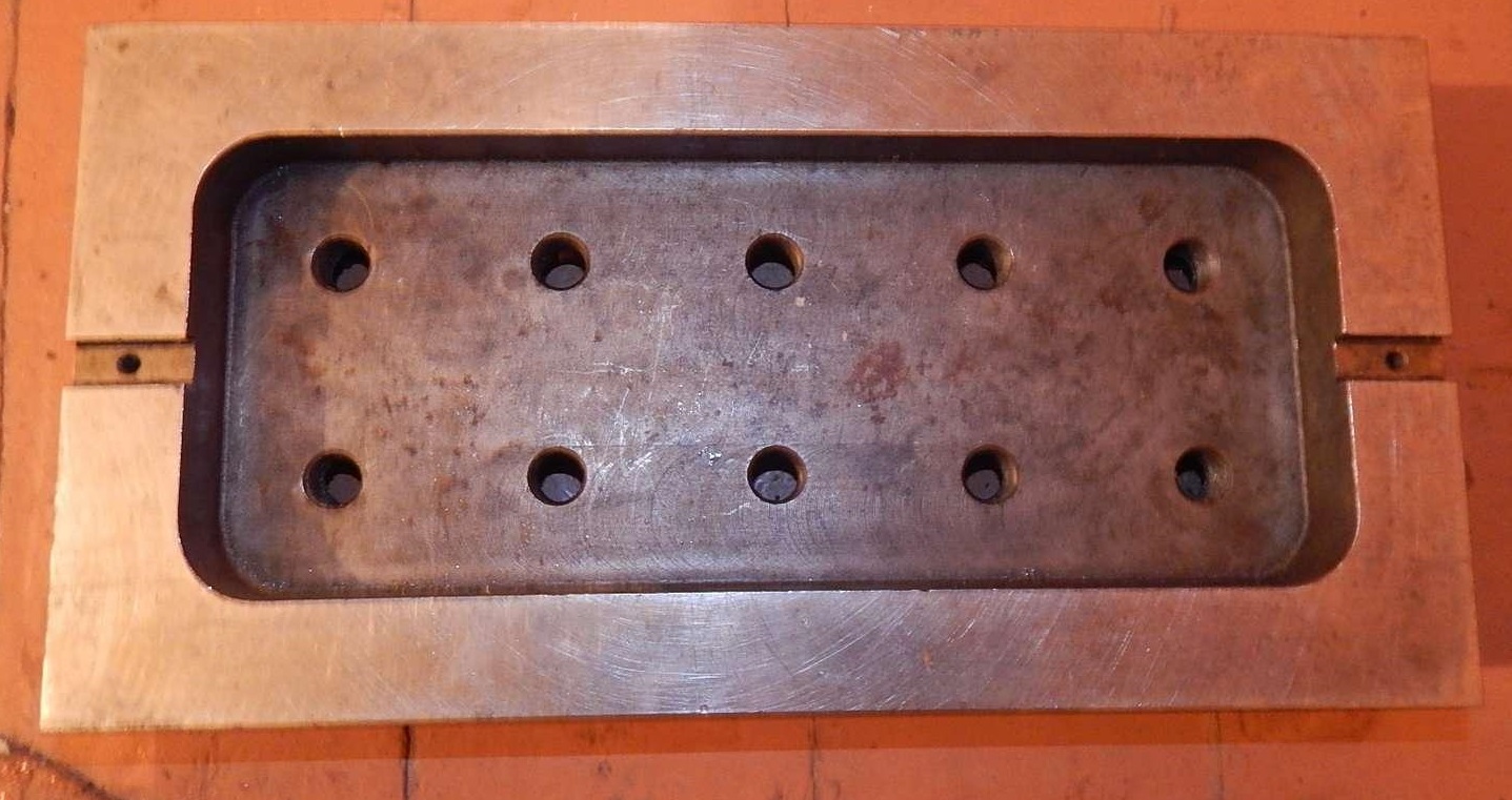

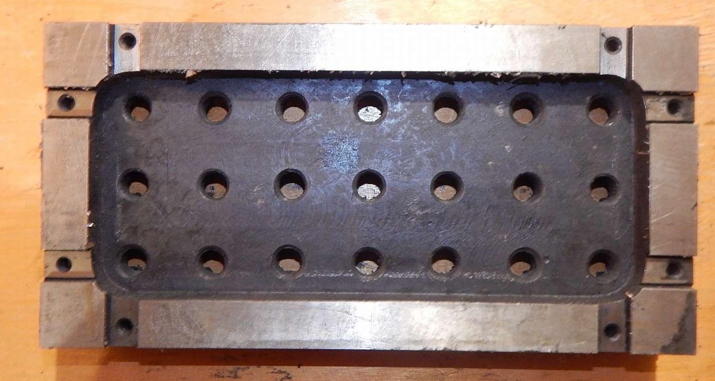

Не достаточно. Вы просто не видели эти плиты с нижней части. Посмотрите вот несколько фотографий плит УСП снизу, подходящих мне по размеру ( около 120х300 мм). Рельсы нужно будет крепить по самому краю. Обратите внимание, там отверстий нет. Да и крепление опоры винта нужно закрепить ближе к торцу. Там тоже нет подходящих отверстий. Автор того проекта ferum и сверлил УСП и даже к нему приваривался, хотя там размеры больше и отверстий больше.
Плита  360х120.jpg (3027 просмотров) <a class='original' href='./download/file.php?id=146390&mode=view' target=_blank>Загрузить оригинал (304.58 КБ)</a>
плита 240х120.jpg (3027 просмотров) <a class='original' href='./download/file.php?id=146391&mode=view' target=_blank>Загрузить оригинал (304.71 КБ)</a>
Плита 360х180.jpg (3027 просмотров) <a class='original' href='./download/file.php?id=146392&mode=view' target=_blank>Загрузить оригинал (293.04 КБ)</a>
tehnic
Сообщения: 267
Репутация: 20
Re: Компактный, консольный, по металлам 140х120х130
Сообщение tehnic »
Переходную плиту не продумывали?

tehnic писал(а):Вот
Получается, если плита сделана из 12ХН3А, но она внутри сырая, так как эта сталь не калится. Надо только пробиться через поверхностный цементированный слой.

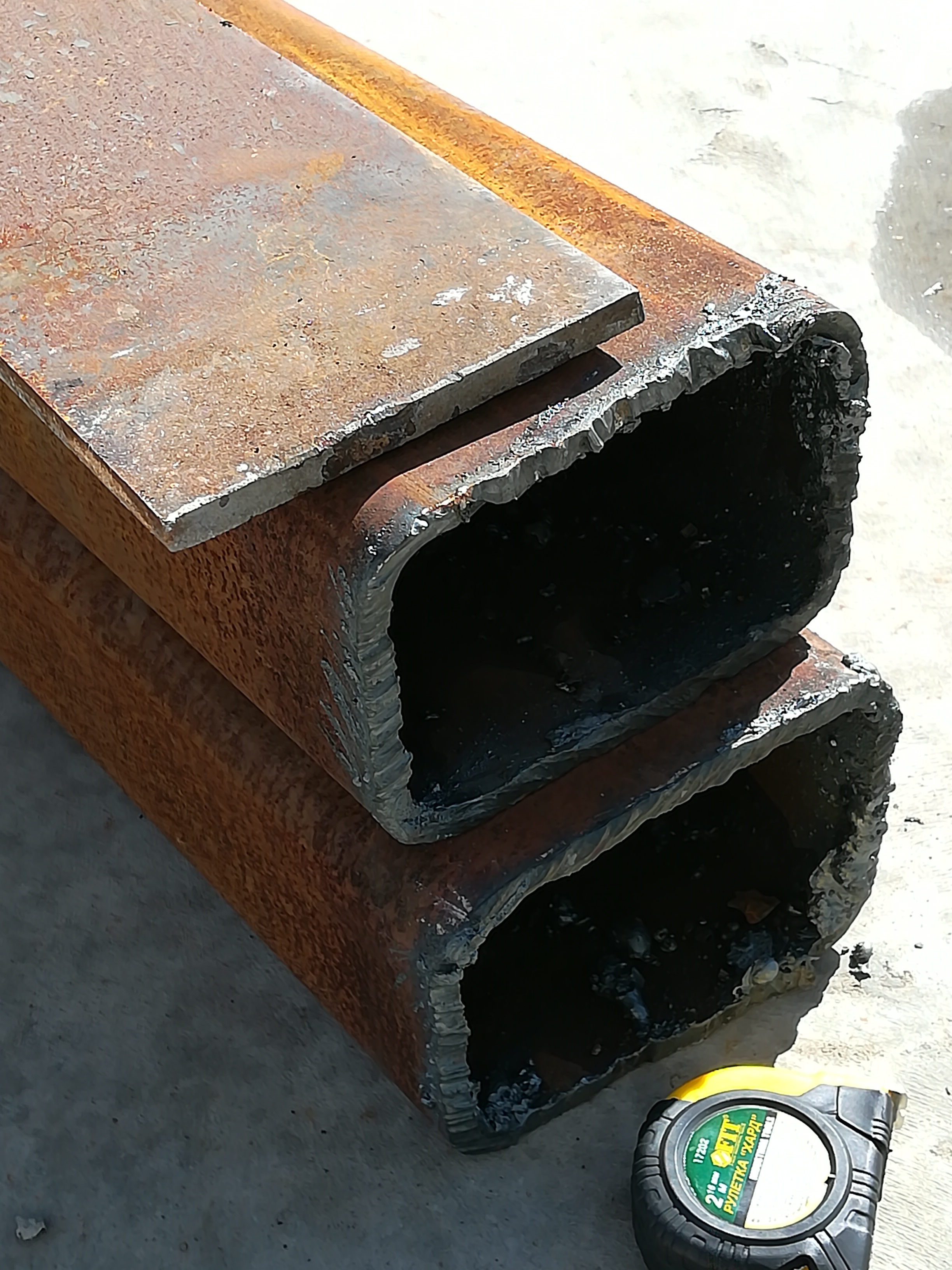

Удалось достать на местом металлоломе пару обрезков толстостенной трубы 100х150х8. Метр - 25 кг. Отдали недёшево, так как труба новая и не сильно ржавая. По виду очень солидная и жёсткая. Немного лишнего пришлось взять - буду продавать.

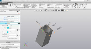

Перерисую проект с этой трубой и попробую согнуть в Simulation. Знать бы только какие нагрузки прикладывать для теста. Если у кого есть знания на эту тему - поделитесь, пожалуйста.

fabrikator66
Сообщения: 211
Зарегистрирован: 18 авг 2015, 20:35
Репутация: 57
Настоящее имя: Егор
Сообщение fabrikator66 »
Труба неплохая, с таким полем должно выйти отлично.

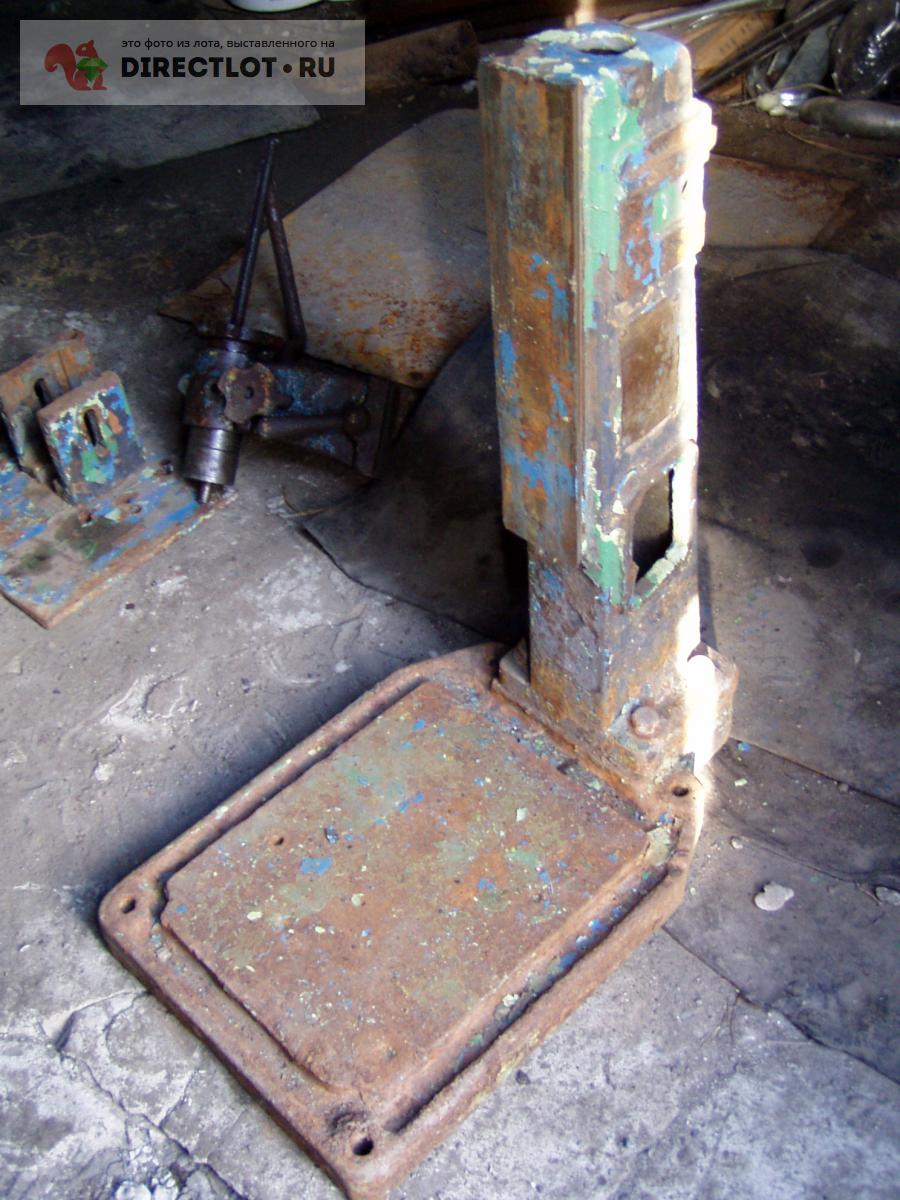

Вот интересный вариант для вашего поля. Выглядит страшненько, но если почистить. http://directlot.ru/lot.php?id=186647

Malyarka74
Сообщения: 672
Репутация: 158
Сообщение Malyarka74 »
tehnic писал(а):Вот интересный вариант для вашего поля. Выглядит страшненько, но если почистить. http://directlot.ru/lot.php?id=186647
очень интересная заготовка под как раз такой маленький консольный. руки приложить и выйдет что нибудь годное, видится мне.
Igor1
Сообщения: 29
Зарегистрирован: 10 янв 2017, 19:10
Репутация: 82
Сообщение Igor1 »
Заготовка действительно классная, старое советское, мощное, чугунное. Но в директелоте в комментариях вчера кто-то посоветовал применить это железо для маленького фрезерного и она тут же ушла. Уже 2 запроса. До этого 5 месяцев валялась без интереса. Не вы случайно? :hehehe:
