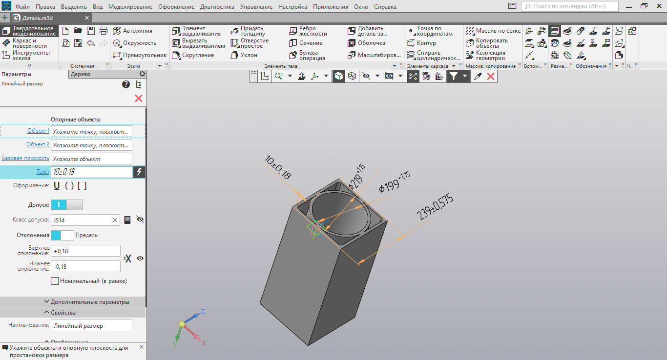

2018-09-16_000527.jpg (3143 просмотра) <a class='original' href='./download/file.php?id=146360&mode=view' target=_blank>Загрузить оригинал (223.42 КБ)</a>
Я бы сейчас вот так сделал бы. Труба 219 мм толстостенная и уголок 100-й.
Re: Компактный, консольный, по металлам 140х120х130
ferum писал(а):Вот тут аналогичный проект.
Колонна, по сравнению с осью Z, смотрится оочень слабенькой.
Интересная идея! При такой конструкции будет значительное увеличении жёсткости на кручение. Круглые трубы бу гораздо легче достать. А с уголком вообще нет проблем.

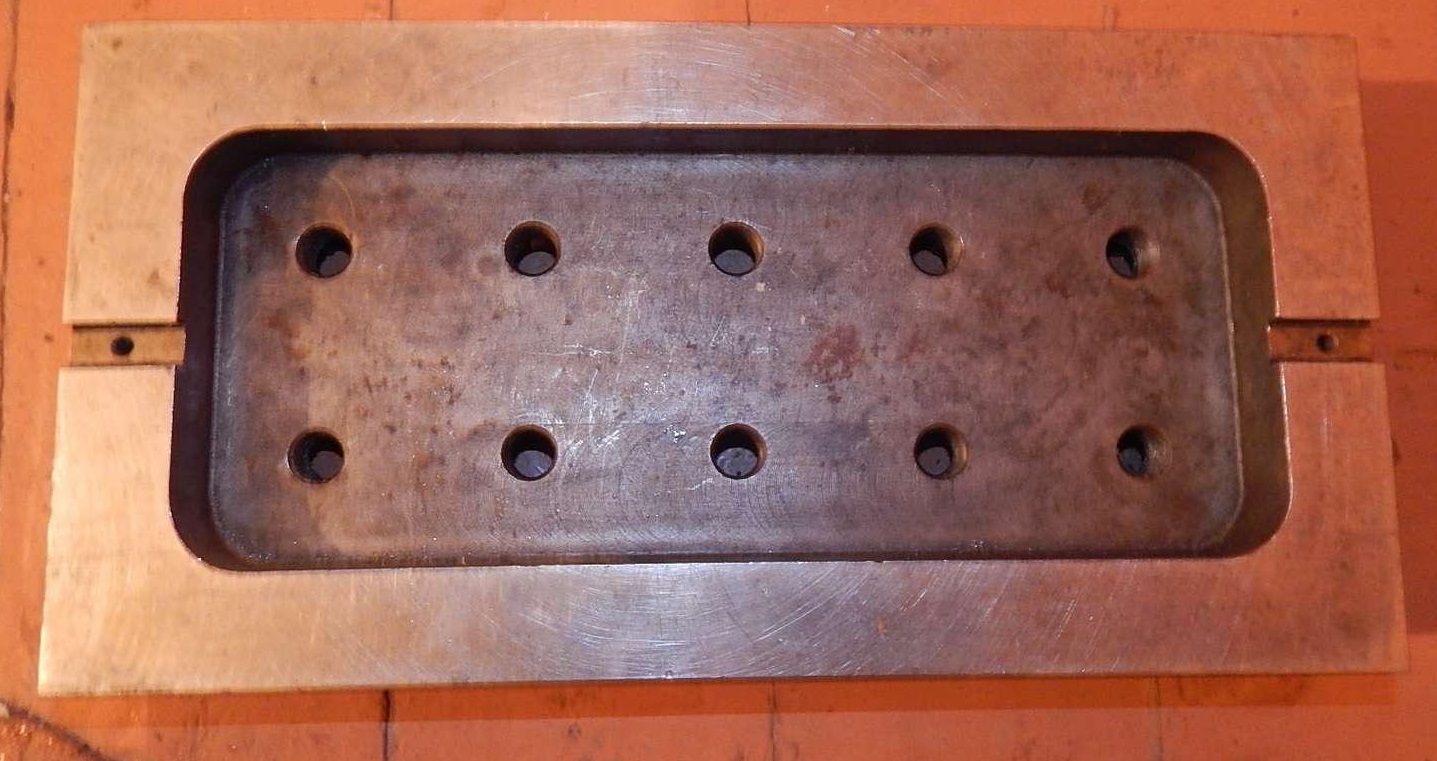

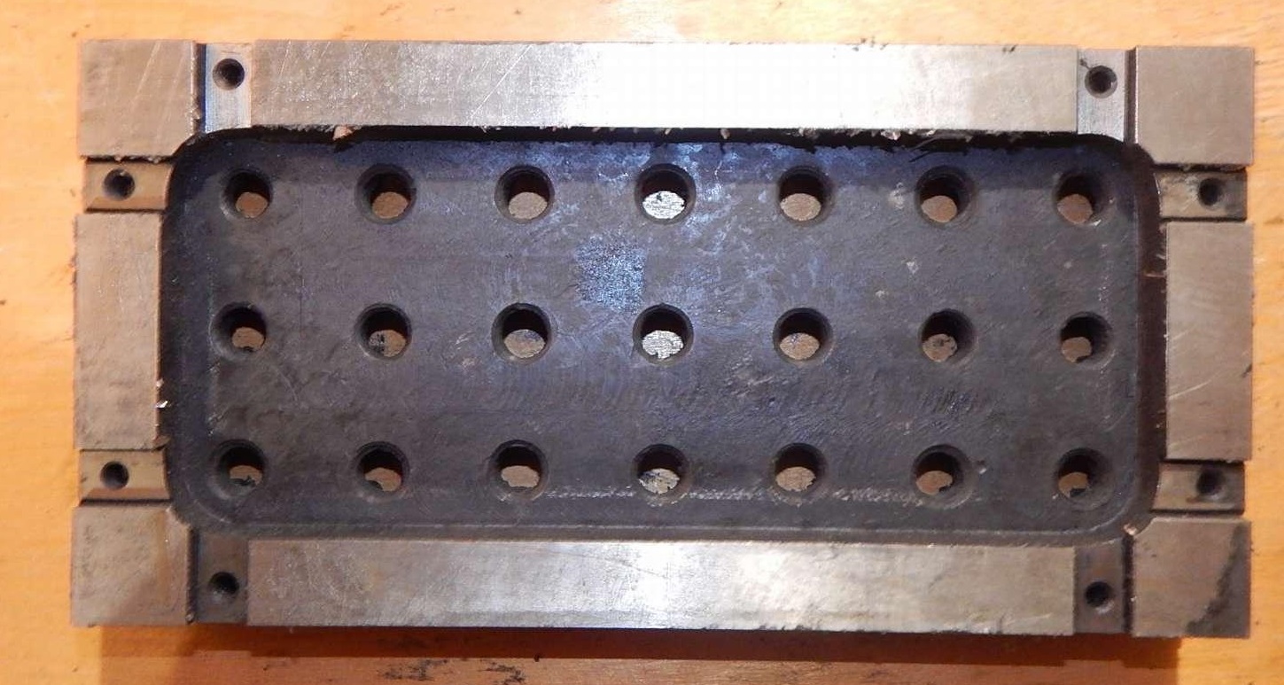

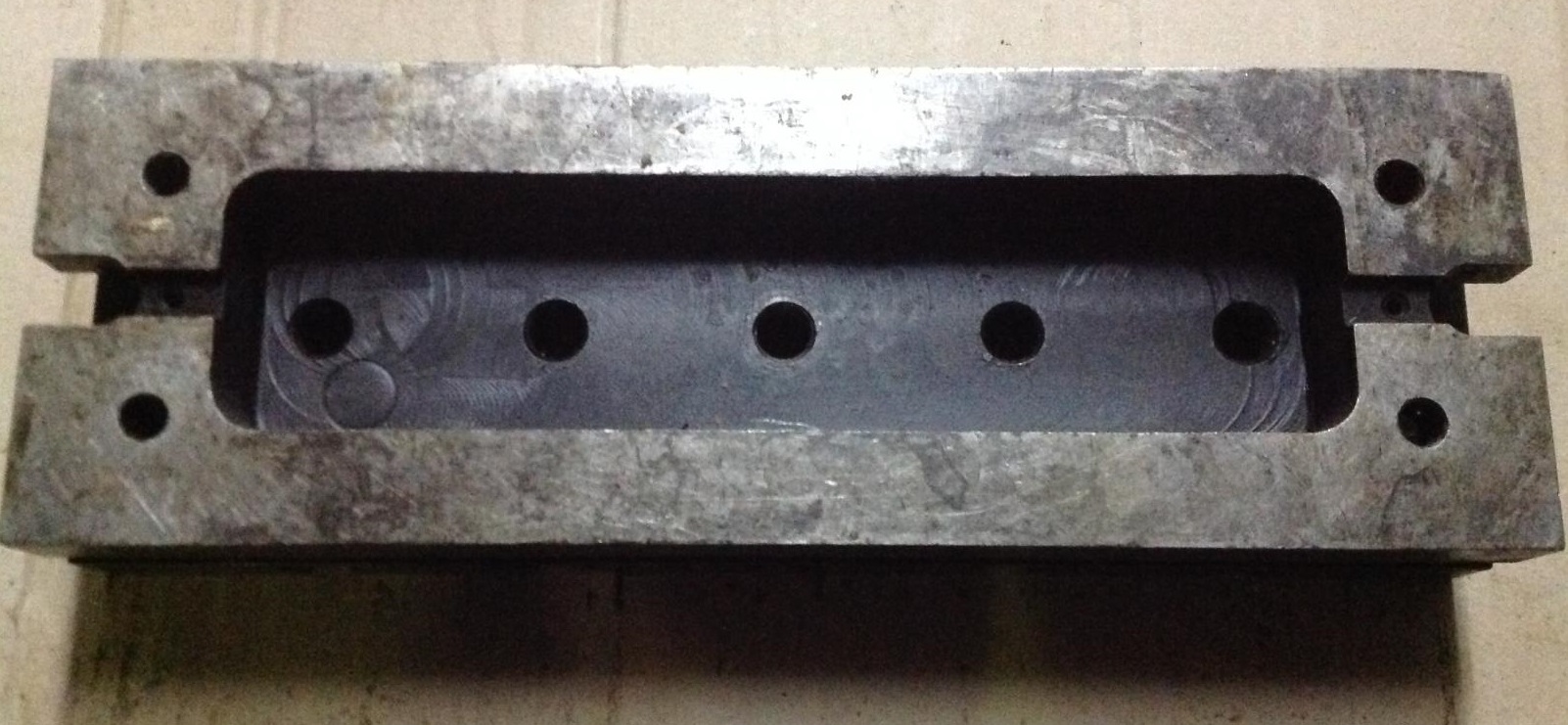

Igor1 писал(а):Хотел узнать у вас, действительно ли так легко удалось просверлить и нарезать резьбу в калёных плитах УСП.
Может я что то не понимаю, но зачем Вы так рвётесь обрабатывать то, что уже обработано до Вас. На УСП (универсальное сборочное приспособление) достаточно пазов, отверстий для сборки и крепления.
Не достаточно. Вы просто не видели эти плиты с нижней части. Посмотрите вот несколько фотографий плит УСП снизу, подходящих мне по размеру ( около 120х300 мм). Рельсы нужно будет крепить по самому краю. Обратите внимание, там отверстий нет. Да и крепление опоры винта нужно закрепить ближе к торцу. Там тоже нет подходящих отверстий. Автор того проекта ferum и сверлил УСП и даже к нему приваривался, хотя там размеры больше и отверстий больше.
Плита  360х120.jpg (3040 просмотров) <a class='original' href='./download/file.php?id=146390&mode=view' target=_blank>Загрузить оригинал (304.58 КБ)</a>
плита 240х120.jpg (3040 просмотров) <a class='original' href='./download/file.php?id=146391&mode=view' target=_blank>Загрузить оригинал (304.71 КБ)</a>
Плита 360х180.jpg (3040 просмотров) <a class='original' href='./download/file.php?id=146392&mode=view' target=_blank>Загрузить оригинал (293.04 КБ)</a>

tehnic писал(а):Вот
Получается, если плита сделана из 12ХН3А, но она внутри сырая, так как эта сталь не калится. Надо только пробиться через поверхностный цементированный слой.
