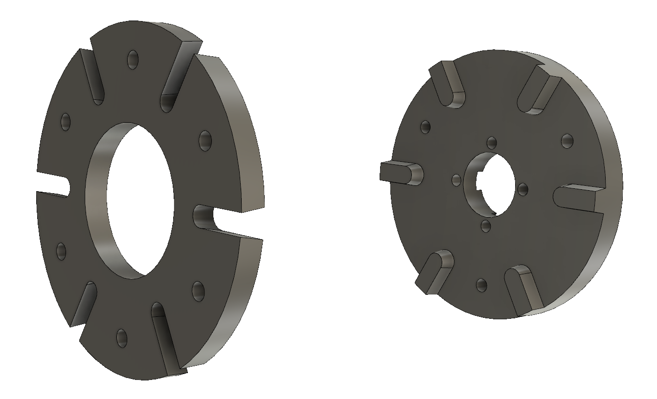

Re: Кто сможет изготовить, и не запороть)))
Добавлено: 25 авг 2018, 17:52
Принял данные.
Для желающих показать как изготовить эти детали только цилиндрической фрезой, модель - https://a360.co/2BUpvPI
В модели есть оригинал от автора и, как пример, вариант с конусами под 8 градусов.
Оригиналы моделей и чертежей от автора можно взять внизу сообщения.
Добавлено: 25 авг 2018, 20:34
noahi писал(а):изготовить данное изделие на обычном фрезере крутя голову.
Обычные фрезеры, обычно не умеют поворачивать голову на то они и обычные :)
MX_Master писал(а):Для желающих показать как изготовить эти детали только цилиндрической фрезой, модель -
Яб и не делал это на фрезере :)
Режется это на эрозии(WEDM) неплохо. Многие WEDM станки имеют 4ре оси и умеют наклонять проволоку.
Делали что то подобное для лини розлива. Там пару деталей, много мелких шлицов под углом. Так же должны входить друг в друга для зацепления. Материал нержа. Заготовки точили на токарном, потом на фрезере сверлили отверстия, потом на проволоке вырезали конус.
Цена 1шт около 150$ (при заказе 40 шт)

скругленной фрезой это делается r0.5 не критичен, при желании потом подобрать его можно пальчиком или ответку сделать. вообще если это индексный диск для поворотки например - маловато пазов, да и шлифуются они потом и угол поболе чтоб вИнимать потом легче было

aftaev писал(а):Делали что то подобное для лини розлива. Там пару деталей, много мелких шлицов под углом. Так же должны входить друг в друга для зацепления. Материал нержа. Заготовки точили на токарном, потом на фрезере сверлили отверстия, потом на проволоке вырезали конус.
В данном случае, я полностью согласен. Но как проволокой вот эту деталюху вырезать?

MX_Master писал(а):Но как проволокой вот эту деталюху вырезать?
можно вырезать только стенки конусов.

MX_Master писал(а):В данном случае, я полностью согласен. Но как проволокой вот эту деталюху вырезать?
Первая деталь вырезается полностью на проволоке. Вторая деталь вытачивается на токарном, потом лишнее вырезается на проволоке. Далее на проволоке вырезается из графита электрод, в эрзию вставляется и прошивается.
У автора вначале спрашивал про то кака шероховатость ему нужна.
Цена за комплект вышла примерно 150$

Добавлено: 27 авг 2018, 12:39
aftaev писал(а):Далее на проволоке вырезается из графита электрод, в эрзию вставляется и прошивается.
это как бы уже несколько другой порядок цен :) а при серии еще и отдельный электрод на отдельную деталь :)

Hanter писал(а):это как бы уже несколько другой порядок цен
У нас эт вышло дешевле чем спец фрезу за 12000руб покупать ;)
Hanter писал(а):а при серии еще и отдельный электрод на отдельную деталь
износ электрода по паспорту 0,1%. Черновую можно делать графитом или медяшным электродом, а вот уже "притирку" деталей можно сделать взять в качестве электрода первую деталь и прям ей прошить сотки. Там срезать то нужн уголки.
При серии можно оправок наделать и подумать как еще дешевше сделать. Хоть горячим штампованием :)

aftaev писал(а):У нас эт вышло дешевле чем спец фрезу за 12000руб покупать
Сань, вышло что ?? выжечь электродом подобную деталь ?? или вырезать проволокой.. насчет вырезать проволокой верю... насчет выжечь электродом - не верю :)
aftaev писал(а):износ электрода по паспорту 0,1%. Черновую можно делать графитом или медяшным электродом, а вот уже "притирку" деталей можно сделать взять в качестве электрода первую деталь и прям ей прошить сотки. Там срезать то нужн уголки. При серии можно оправок наделать и подумать как еще дешевше сделать. Хоть горячим штампованием
Сань, я смотрю не "как сделать в наших условиях" а как сделать максимально технологично и дешево. и пока что альтернативы фрезерованию не вижу. ни по цене, ни по времени. прикинь на вскидку - сколько времени будет резаться деталька проволокой и сколько будет прожигаться ответная.. ну а потом сравни стоимость работы фрезерного и эрозионного :) а так то да.. можно.. можно даже растишишкой вырастить... счас из железнявого порошка вон во всю растят... :)

Hanter писал(а):Сань, вышло что ?? выжечь электродом подобную деталь ?? или вырезать проволокой.. насчет вырезать проволокой верю... насчет выжечь электродом - не верю
В теме где то было что за спец фрезу кто то просил 12000руб. Я написал что за таку цену мы сделали бы целиком деталь на эрозии. Кака требуется шероховатость? Автор не ответил. Есть у нас своя проволока и доступ к эрозии.
Hanter писал(а):прикинь на вскидку - сколько времени будет резаться деталька проволокой и сколько будет прожигаться ответная.
Я уже прикинул сколько это бы стоило у нас, и несколько раз написал в теме. Вырезать первую деталь что со сквозными отверстиями, ушло около двух часов. При цене реза 400руб/час. Со второй по сложнее.
Прожигаться у ответной части будут только уголки.
