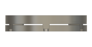

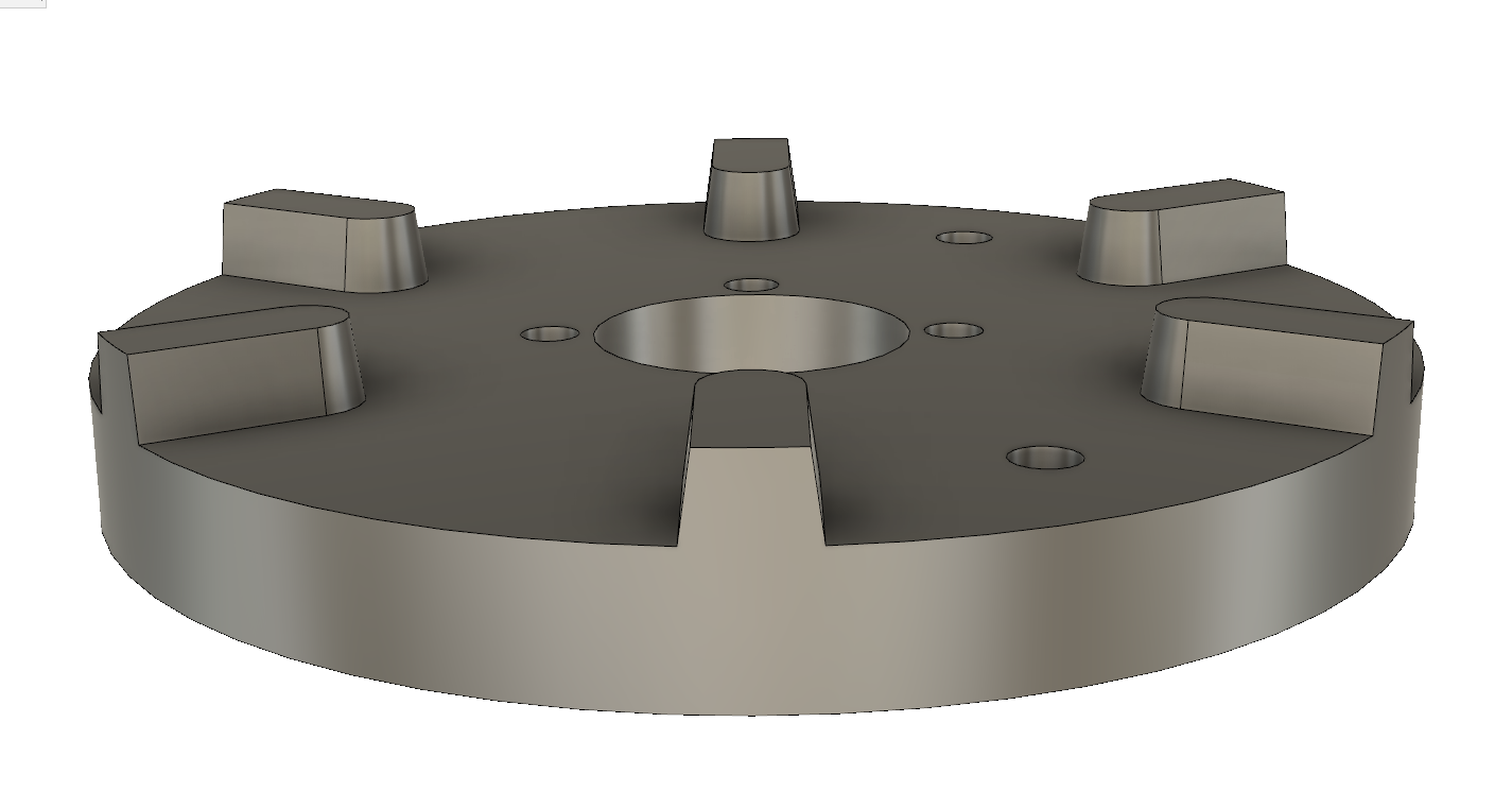

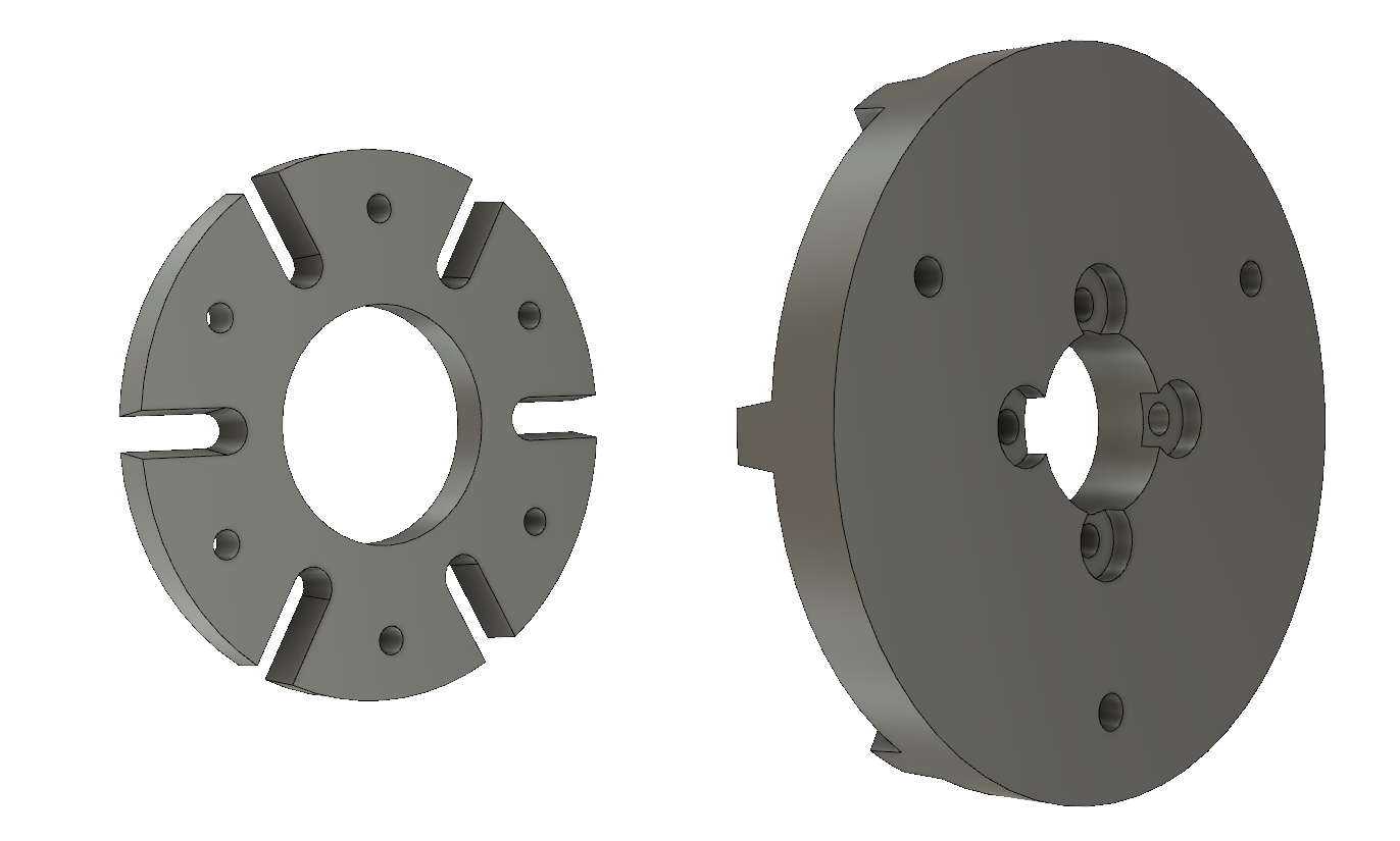

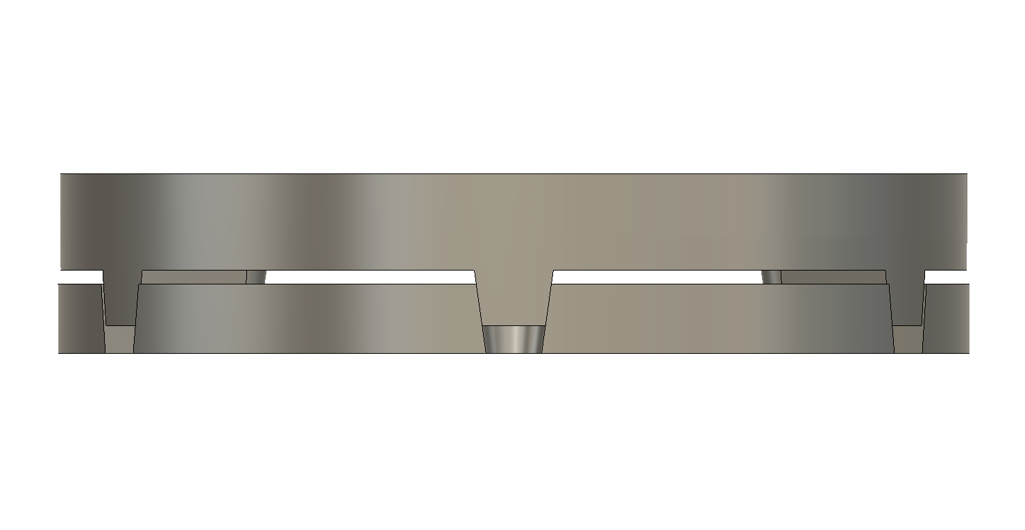

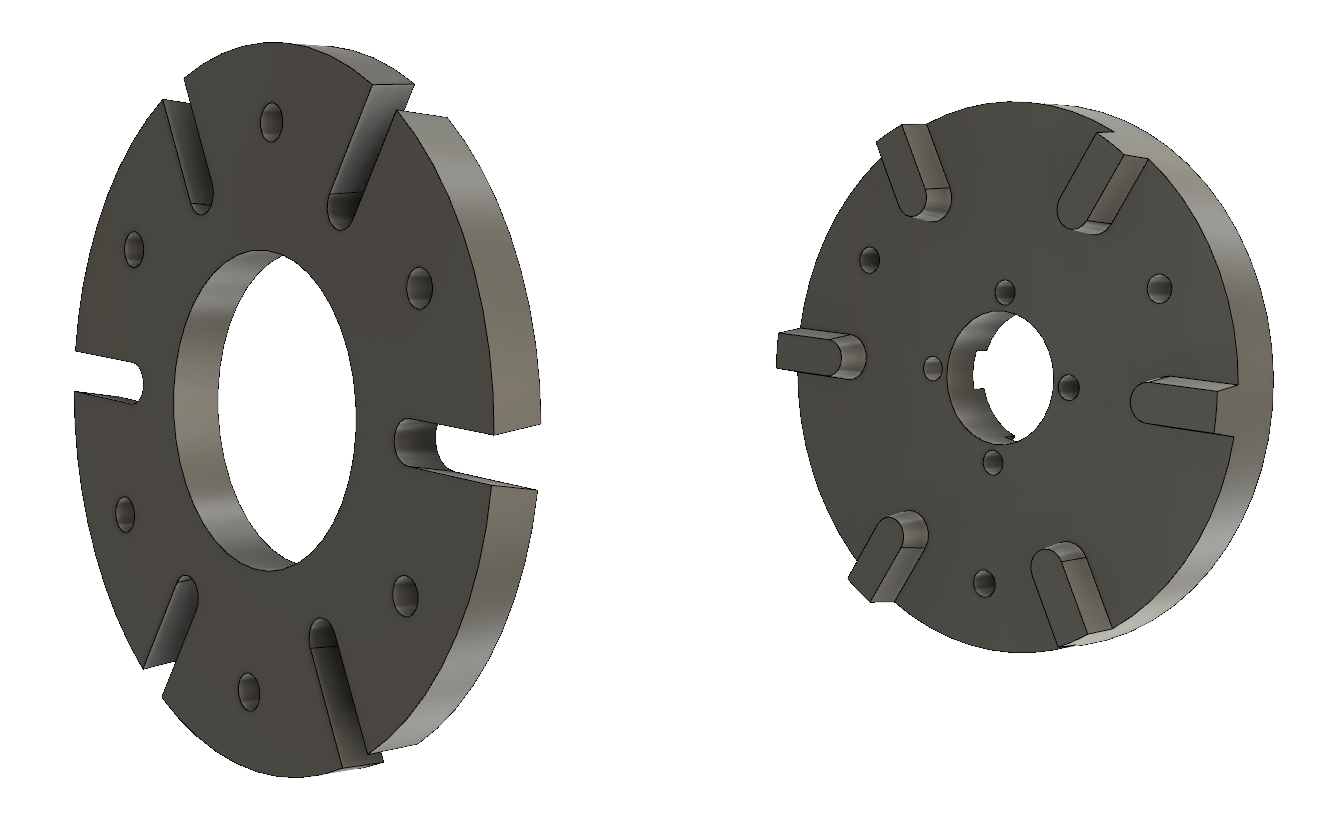

Для желающих показать как изготовить эти детали только цилиндрической фрезой, модель - https://a360.co/2BUpvPI
В модели есть оригинал от автора и, как пример, вариант с конусами под 8 градусов.
Оригиналы моделей и чертежей от автора можно взять внизу сообщения.

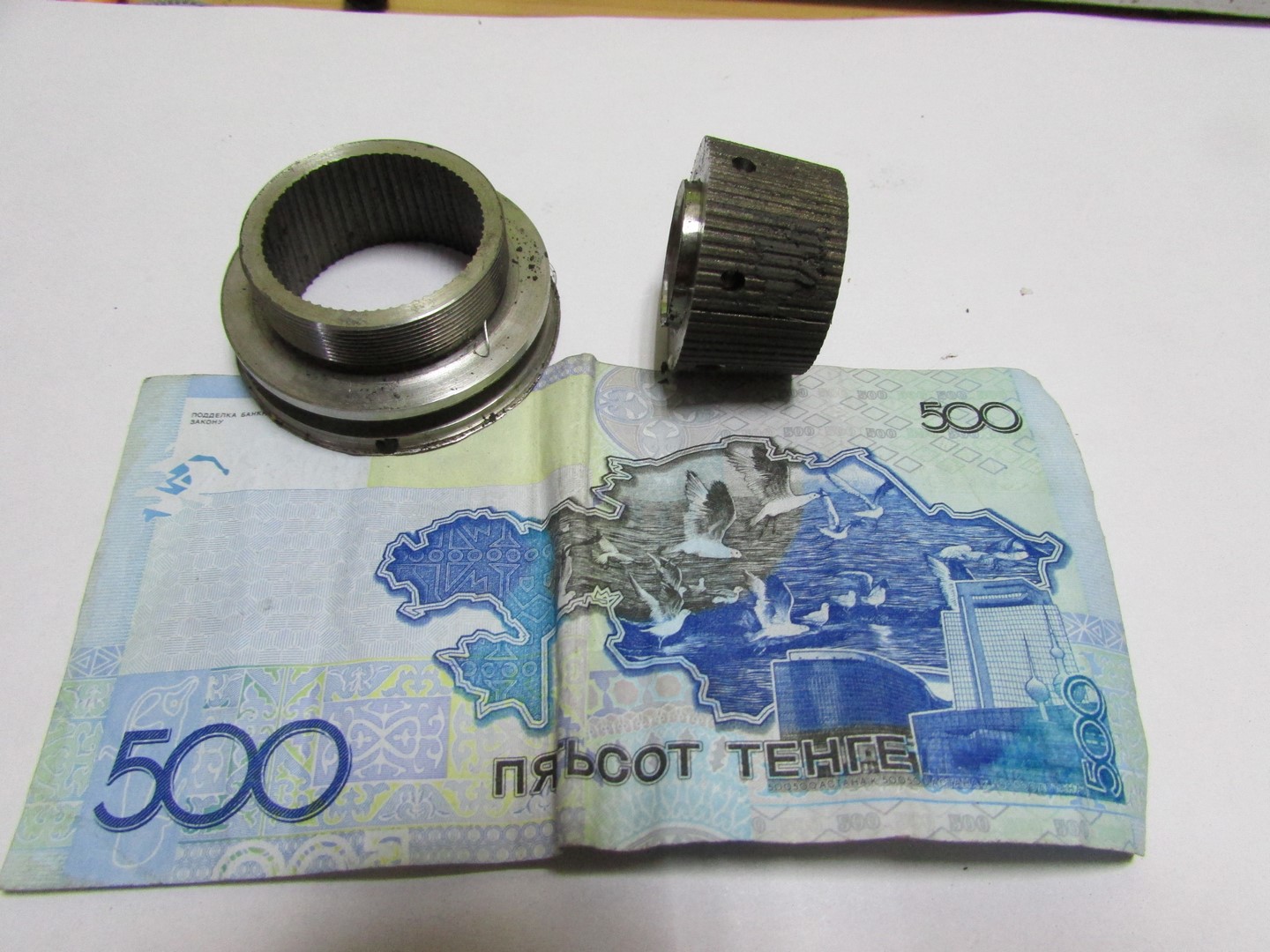

Режется это на эрозии(WEDM) неплохо. Многие WEDM станки имеют 4ре оси и умеют наклонять проволоку.
Делали что то подобное для лини розлива. Там пару деталей, много мелких шлицов под углом. Так же должны входить друг в друга для зацепления. Материал нержа. Заготовки точили на токарном, потом на фрезере сверлили отверстия, потом на проволоке вырезали конус.
Цена 1шт около 150$ (при заказе 40 шт)

В данном случае, я полностью согласен. Но как проволокой вот эту деталюху вырезать?

MX_Master писал(а):Но как проволокой вот эту деталюху вырезать?
можно вырезать только стенки конусов.

MX_Master писал(а):В данном случае, я полностью согласен. Но как проволокой вот эту деталюху вырезать?
Первая деталь вырезается полностью на проволоке. Вторая деталь вытачивается на токарном, потом лишнее вырезается на проволоке. Далее на проволоке вырезается из графита электрод, в эрзию вставляется и прошивается.
У автора вначале спрашивал про то кака шероховатость ему нужна.
Цена за комплект вышла примерно 150$
