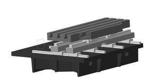

Lafayette
Сообщения: 3349
Репутация: 445
Re: По металлу (дубль 3)
Сообщение Lafayette »
Предварительные наброски.

Dimka
Сообщения: 1286
Репутация: 347
Настоящее имя: Дима
Сообщение Dimka »
ИМХО, конечно, но совсем бестолково получается, если я правильно задумку понял. Ты взял нижнюю часть (крестовой столик) от классического фрезера с колонной, тем самым поднял прилично высоту стола над станиной. Но вместо колонны поставил портал с яростным выносом вперёд. А так как столик даёт прирост высоты, чтобы не потерять хода по Z, тебе и портал пришлось вверх задрать.
Делал бы уж тогда обычную колонну, нафиг этот портал :) ?
Lafayette
Сообщения: 3349
Репутация: 445
С крестовым столом есть проблемка, а именно: так как крепление все по центру то в крайних положениях стола, при перемещении вдоль него, стол будет провисать, а это мне очень не нравится. Здесь же используется только сам стол и то это синусный стол был в прошлом.
По поводу остального, здесь и так будет колона. При такой компоновке надобность портала отпадает вовсе.

Dimka
Сообщения: 1286
Репутация: 347
Настоящее имя: Дима
Сообщение Dimka »
Lafayette писал(а):По поводу остального, здесь и так будет колона. При такой компоновке надобность портала отпадает вовсе.
Хоть бы картинку тогда выложил, а то я ориентировался на то, что в сообщении №27

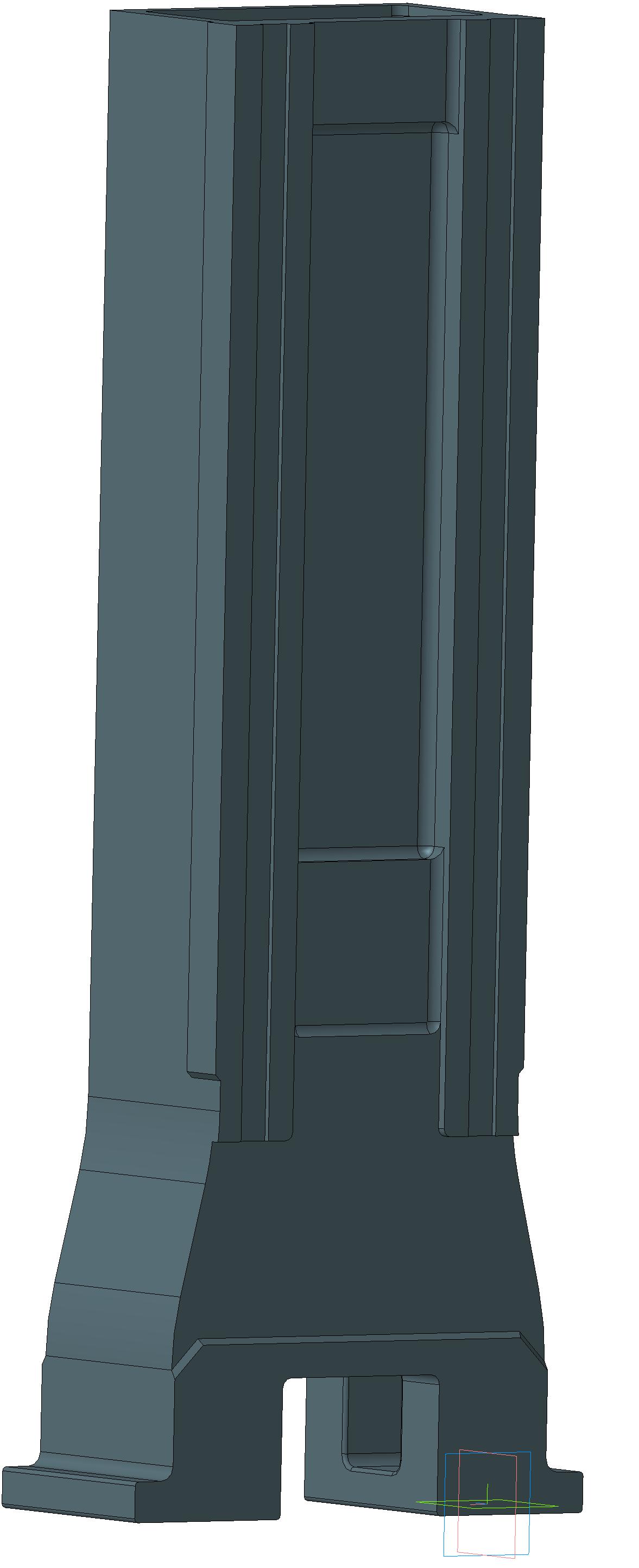

Lafayette
Сообщения: 3349
Репутация: 445
Вот такая, по высоте 700 мм.

Lafayette
Сообщения: 3349
Репутация: 445
Если бы колона не попалась, то делал бы именно как говорил раньше.
Dimka
Сообщения: 1286
Репутация: 347
Настоящее имя: Дима
Сообщение Dimka »
Lafayette, ты колонну отдельно где-то умудрился найти :) ?

Lafayette
Сообщения: 3349
Репутация: 445
Dimka_almighty писал(а):Lafayette, ты колонну отдельно где-то умудрился найти :) ?
Именно.

Lafayette
Сообщения: 3349
Репутация: 445
Umnik писал(а):Lafayette, опять что-то особенное изобретаешь...
Почему бы не воспользоваться проверенными классическими вариантами?
Ну да, из алюминиевых профилей.
Чем такой-то вариант не устраивает.
Chili
Сообщения: 1222
Репутация: 1074
Откуда: Таганрог
Сообщение Chili »
Михаил ,не представляю,как колонна будет связана с плитой :thinking:
