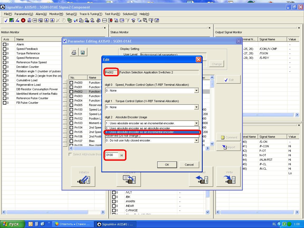

aftaev писал(а):в настройках указать использовать абсолютный энкодер как инкрементный
Эту настройку я нашел, но не пойму. Написано Pn002.2 нужно поставить 1. Pn002 есть, а что еще за двойка дополнительная?
Ну двойки не нашел, поставил так 1.
Выхожу - все равно А81 - нет батарейки. Как бы без нее обойтись вообще, а?
Сбрасываю - появляется А93 и так по кругу :D
Re: Про сервы Yaskawa
1. Воткни энкодер без всяких переходников в серву
2. После того как что либо настроил серву, нужно выдернуть из сети подождать когда погаснет индикатор и включать
Серву настраиваю через прогу SigmaWin там сразу видны варианты настройки

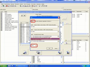

Серва настройка002.JPG (8911 просмотров) <a class='original' href='./download/file.php?id=7686&mode=view' target=_blank>Загрузить оригинал (183.17 КБ)</a>

Все, понял, что такое 002.2! Второй разряд должен быть 1, ну и система.
Перевел в инкрементный, вроде заработало, счас надо разобраться, как с пульта покрутить. Инструкция не нравится, в китайских доходчивее ;)
PKM писал(а):Все, понял, что такое 002.2! Второй разряд должен быть 1, ну и система.
на картинке обвел в левом нижнем что должно быть на индикаторе

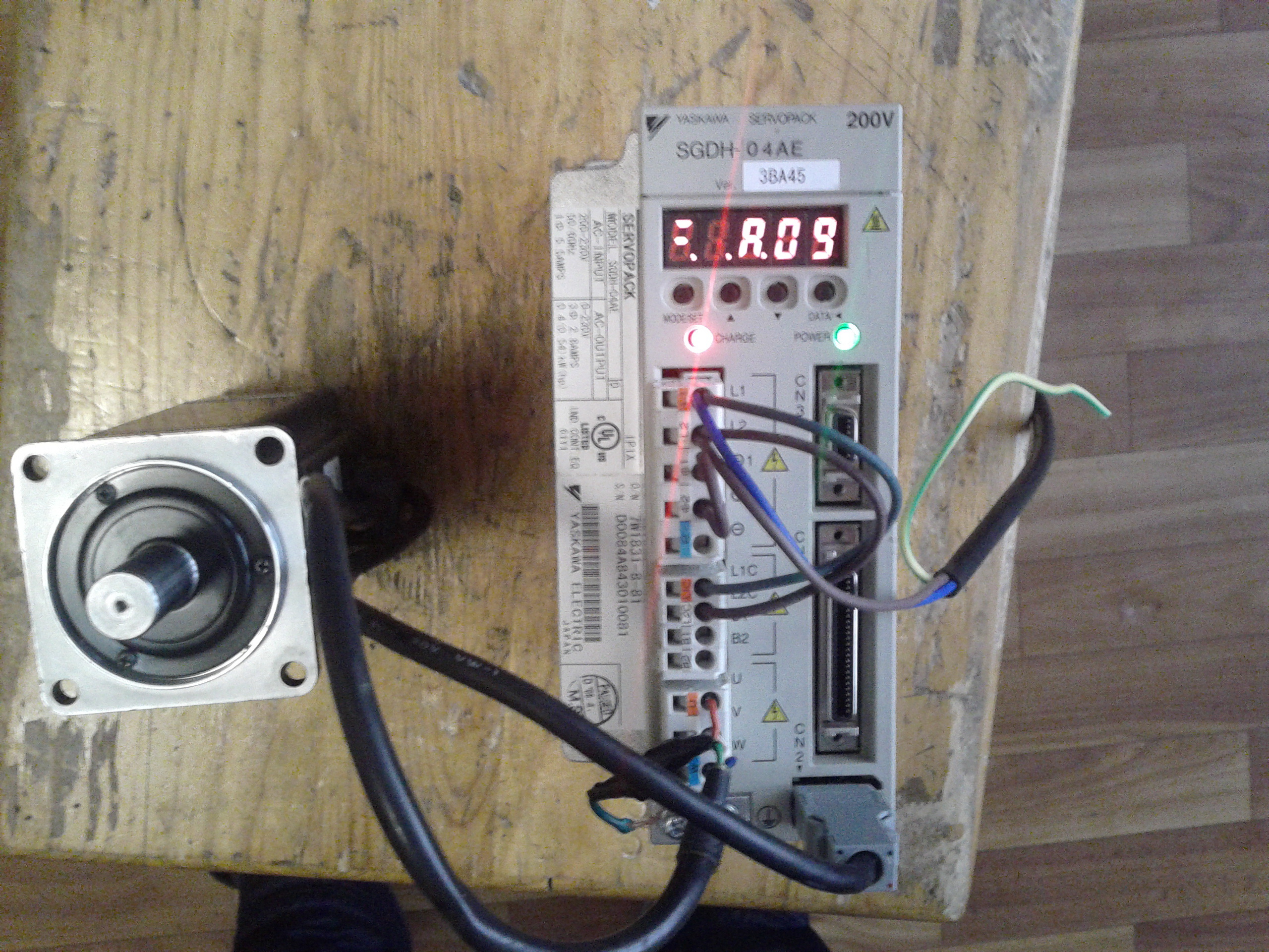

Здравствуйте ,подскажите пожалуйста ,что это за ошибка?
В режиме JoG двигатель не запускается, что делать подскажите пожалуйста?
2012-09-29 13.05.57.jpg (8812 просмотров) <a class='original' href='./download/file.php?id=8219&mode=view' target=_blank>Загрузить оригинал (1.68 МБ)</a>
Заранее спасибо.
Сергей= писал(а):подскажите пожалуйста ,что это за ошибка?
В моих мануалах такая ошибка не значется.
1. либо писать в Яскаву
2. либо подключить серву к компу и посмотреть ошибку в сервис программе СигмаВин
Сергей= писал(а):В режиме JoG двигатель не запускается, что делать подскажите пожалуйста?
для начало нужно разобраться с ошибкой что она значит.
Комплектом брал или мотор в одной степи брал, привод в другой степи брал?
какая последовательность действий? может, что-то упущено?

Всем спасибо ,что за ошибка я так и не нашол ,но проблему решил .Я поменял все настройки Pn___ по второму рабочему приводу и всё ошибка пропала мотор заработал :D
