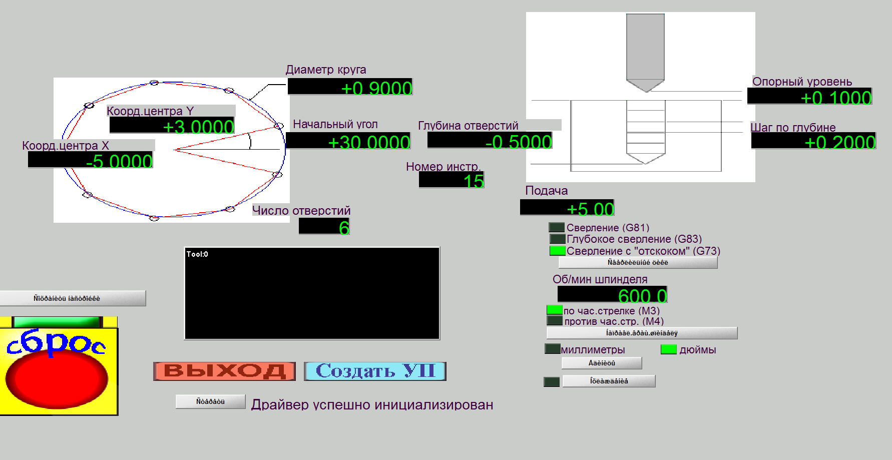

tbc писал(а):Сделал для них кибер-технолога, правда для фланцев.
Сколько видов фланцев они изготавливали?
Мастер(помощник) создания Gcode в Mach3. Задаются параметры, он генерит Gcode. Достаточно задать кол-во отверстий, остальные параметры устанавливаются по умолчанию. Есть такие же мастера для обточки внутри и снаружи фланца.
01.png (3167 просмотров) <a class='original' href='./download/file.php?id=143001&mode=view' target=_blank>Загрузить оригинал (111.16 КБ)</a>

aftaev, да я в параметрах тоже довольно сложные вещи писал...
нікому нічого не нав'язую.
Re: Разработка кибер-технолога в среде NX
aegis писал(а):aftaev, да я в параметрах тоже довольно сложные вещи писал...
В O-Code можно эти фланцы написать, там будет не так красява. Нужно чтобы за станками стояли неучи с детского сада, вот для них красявые картинки и нужны :)
ЧПУ Mach3 перересовывали для одного предприятия где не нужны технологи, а набирали что дешевше. В Mach3 кнопки подписывали циферками какую кнопку в какой очереди жать. E-стоп(1), Номе(2) .... Придет такой неуч, поработает пару месяцев тыкая тупо в кнопки - все считает себя спецом. Требует повышенной з/п. Он уходит, приходит новый неуч который не знает даже как комп включить. Нас вызывают чтобы его научить. Видео записывали, инструкцию в скринах рисовали - не хотят учиться. Нужно чтобы приехали, взяли его руку и его пальцами в кнопочки потыкали.
А спец кто вначале работал на станке, мог и сам Gcode писать и раскладку оптимально сделать так что отходов было минимально. Но платить ему не хотели.
