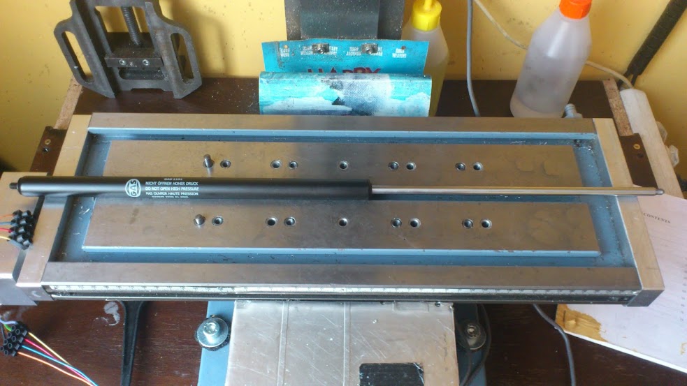

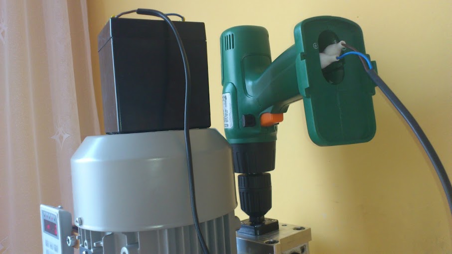

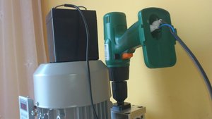

прикрутил один амортизатор.
даже как-то все очень легко получилось...
берем амортизатор двери
DSC_0486.jpg (5209 просмотров) <a class='original' href='./download/file.php?id=6926&mode=view' target=_blank>Загрузить оригинал (59.53 КБ)</a>

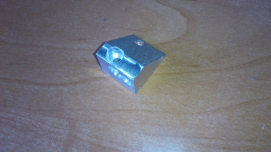

скручиваем наконечники. получается с двух сторон резьба M6
изготавливаем верхний упор для амортизатора из чего бог послал. а послал он кусочек алюминия.
два отверстия для винтиков M4 для крепления к суппорту, отдо отверстие снизу D7, куда потом вставим амортизатор.
DSC_0480.jpg (5209 просмотров) <a class='original' href='./download/file.php?id=6930&mode=view' target=_blank>Загрузить оригинал (37.49 КБ)</a>

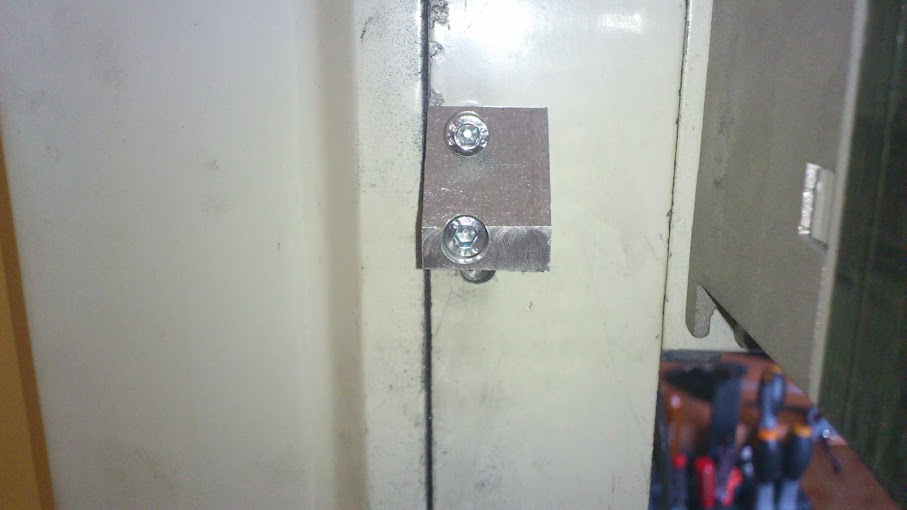

в супорте сверлим два отверстия и режем резьбу M4. для этого использую чудо переносной шуруповерт.
DSC_0483.jpg (5209 просмотров) <a class='original' href='./download/file.php?id=6932&mode=view' target=_blank>Загрузить оригинал (52.25 КБ)</a>
крепим упор к суппорту головы двумя винтиками
DSC_0478.jpg (5209 просмотров) <a class='original' href='./download/file.php?id=6928&mode=view' target=_blank>Загрузить оригинал (80.68 КБ)</a>

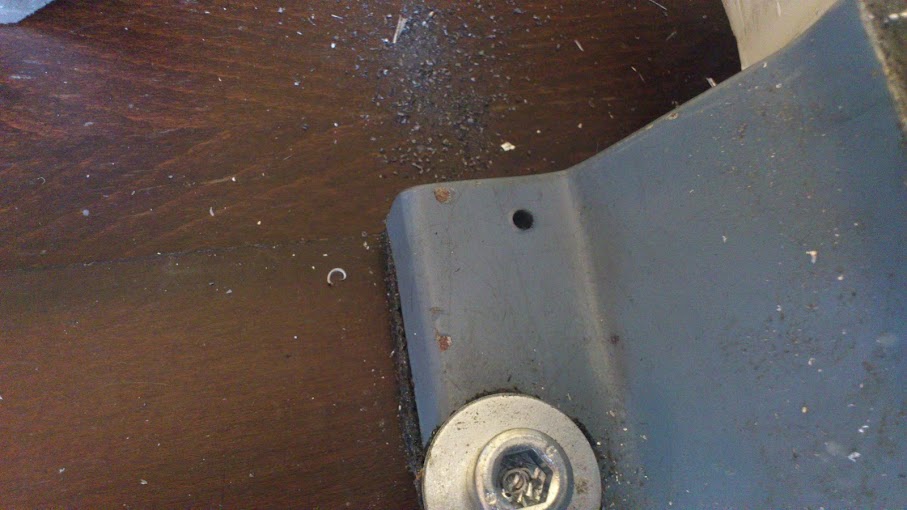

в станине станка сверлим отверстие D7. туда вставляем второй конец амортизатора
DSC_0485.jpg (5209 просмотров) <a class='original' href='./download/file.php?id=6933&mode=view' target=_blank>Загрузить оригинал (53.82 КБ)</a>

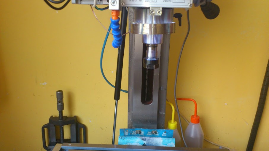

все в сборе
DSC_0477.jpg (5209 просмотров) <a class='original' href='./download/file.php?id=6927&mode=view' target=_blank>Загрузить оригинал (102.17 КБ)</a>

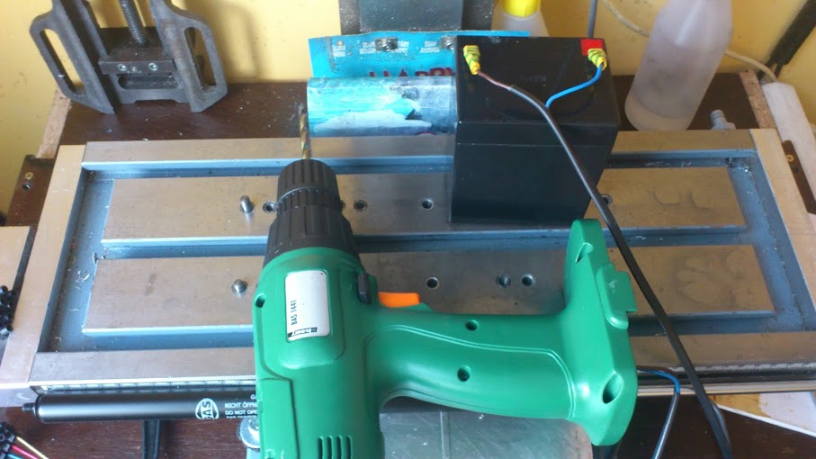

поднимать опускать голову пришлось шуруповертом. очень удобно.
DSC_0479.jpg (5209 просмотров) <a class='original' href='./download/file.php?id=6929&mode=view' target=_blank>Загрузить оригинал (85.54 КБ)</a>

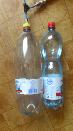

эта фотка тут просто так для примера того, что случается с пластиковой бутылкой, если ее использовать в качестве ресивера компрессора.
выберживает 10атмосфер. больше не качал.

Re: Мой китаес Bernardo KF25 Top
Чет я не понимаю, как все это работает, и бутылки для чего?
Сообщение Алексс »
все подписал.
если надо что-то подробнее показать - сделаю.
