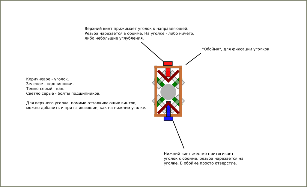

Мне не нравится такая конструкция оси Z, у меня на станке она сделана также и сильно люфтит. Люфт появляется и из-за того, что веся конструкция оси получилась не жесткой. Проблема не решается подтяжкой подшипников, т.к. ось в середине может прогнуться а по краям нет. Лучше будет зажать хотя бы одну из направляющих с двух сторон.
По поводу уголков, с ними можно сделать очень простую систему компенсации люфта. Через угол уголка сверлится отверстие и в нем нарезается резьба, такое же отверстие с резьбой проделывается в опорной планке. Вставляем туда винту и вуаля - компенсация готова.
Можно придумать немного по-хитрее, чтобы уголок зажимался разными винтами с нескольких сторон. Тогда нужно для некоторых винтов не нарезать резьбу в опорной планке, а просто сделать отверстие под винт.

root писал(а):По поводу уголков, с ними можно сделать очень простую систему компенсации люфта. Через угол уголка сверлится отверстие и в нем нарезается резьба, такое же отверстие с резьбой проделывается в опорной планке. Вставляем туда винту и вуаля - компенсация готова.
несовсем понятно. как?
root писал(а):Можно придумать немного по-хитрее, чтобы уголок зажимался разными винтами с нескольких сторон. Тогда нужно для некоторых винтов не нарезать резьбу в опорной планке, а просто сделать отверстие под винт.
вот тут поясни . я несовсем понял.

По регулировке люфта завтра нарисую картинку, сейчас сижу на мелком нетбуке без мыши, и рисовать никакого желания нету...

Добавлено: 31 янв 2011, 23:20
Извиняюсь, что сразу не нарисовал :oops: ...
В общем выглядит примерно так:
компенсация люфта в самодельной каретке.png (4498 просмотров) <a class='original' href='./download/file.php?id=1114&mode=view' target=_blank>Загрузить оригинал (85.41 КБ)</a>
В обойме фиксируются уголки, один жестко, либо притягивается винтами, либо приваривается. На втором делается механизм компенсации люфта. Отталкивающие винты можно ставить не по центру а с краев вдоль стенки обоймы.
Пример обоймы каретки можешь посмотреть в теме про мой станок на оси Х.
