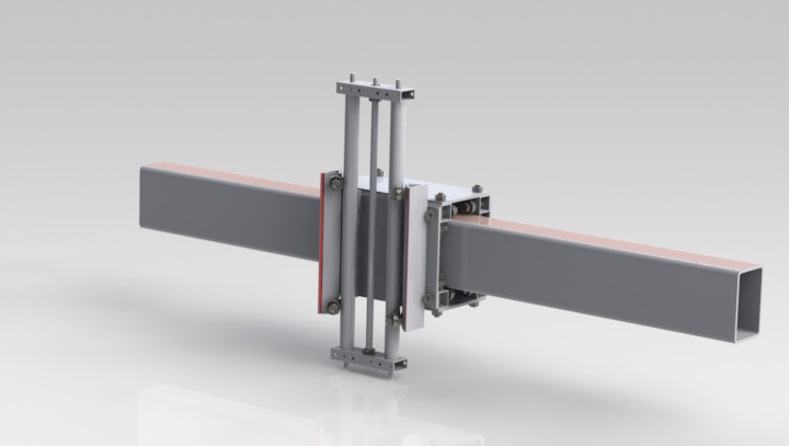

а вот уже практически финишная разрабодка оси Y и Z . пришлось переделыват под материал который раздобыл. осталось доработать тонкости.

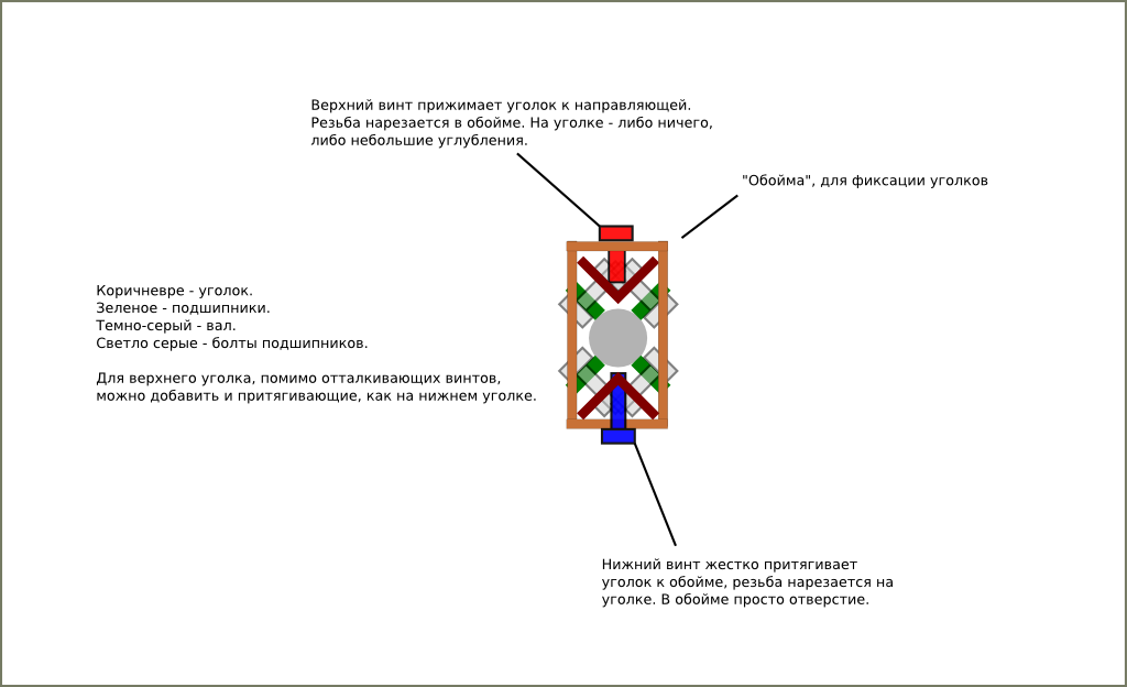

Re: большой станок с рабочей поверхностью 1800х800 .
Мне не нравится такая конструкция оси Z, у меня на станке она сделана также и сильно люфтит. Люфт появляется и из-за того, что веся конструкция оси получилась не жесткой. Проблема не решается подтяжкой подшипников, т.к. ось в середине может прогнуться а по краям нет. Лучше будет зажать хотя бы одну из направляющих с двух сторон.
По поводу уголков, с ними можно сделать очень простую систему компенсации люфта. Через угол уголка сверлится отверстие и в нем нарезается резьба, такое же отверстие с резьбой проделывается в опорной планке. Вставляем туда винту и вуаля - компенсация готова.
Можно придумать немного по-хитрее, чтобы уголок зажимался разными винтами с нескольких сторон. Тогда нужно для некоторых винтов не нарезать резьбу в опорной планке, а просто сделать отверстие под винт.

root писал(а):Мне не нравится такая конструкция оси Z, у меня на станке она сделана также и сильно люфтит. Люфт появляется и из-за того, что веся конструкция оси получилась не жесткой. Проблема не решается подтяжкой подшипников, т.к. ось в середине может прогнуться а по краям нет. Лучше будет зажать хотя бы одну из направляющих с двух сторон.
я уже об этом думал и есть запасной вариант . тоесть материал (уголки брал срзу под оба варианта.) еще подумаем над этим вопросом.
root писал(а):По поводу уголков, с ними можно сделать очень простую систему компенсации люфта. Через угол уголка сверлится отверстие и в нем нарезается резьба, такое же отверстие с резьбой проделывается в опорной планке. Вставляем туда винту и вуаля - компенсация готова.
несовсем понятно. как?
root писал(а):Можно придумать немного по-хитрее, чтобы уголок зажимался разными винтами с нескольких сторон. Тогда нужно для некоторых винтов не нарезать резьбу в опорной планке, а просто сделать отверстие под винт.
вот тут поясни . я несовсем понял.
Извиняюсь, что сразу не нарисовал :oops: ...
В общем выглядит примерно так:
компенсация люфта в самодельной каретке.png (4490 просмотров) <a class='original' href='./download/file.php?id=1114&mode=view' target=_blank>Загрузить оригинал (85.41 КБ)</a>
В обойме фиксируются уголки, один жестко, либо притягивается винтами, либо приваривается. На втором делается механизм компенсации люфта. Отталкивающие винты можно ставить не по центру а с краев вдоль стенки обоймы.
Пример обоймы каретки можешь посмотреть в теме про мой станок на оси Х.
40 кг... прилично :). Тяжело наверное их будет разгонять...
По поводу винтов, винт лучше всего растянуть между двумя радиально-упорными подшипниками, или в обоймах со спаренными радиальными и упорными подшипниками. Если винт не "растягивать" то он может прогибаться при "толкательной" нагрузке. Представь, шпилька длинной 1800 на которой стоит груз в 40 кг.

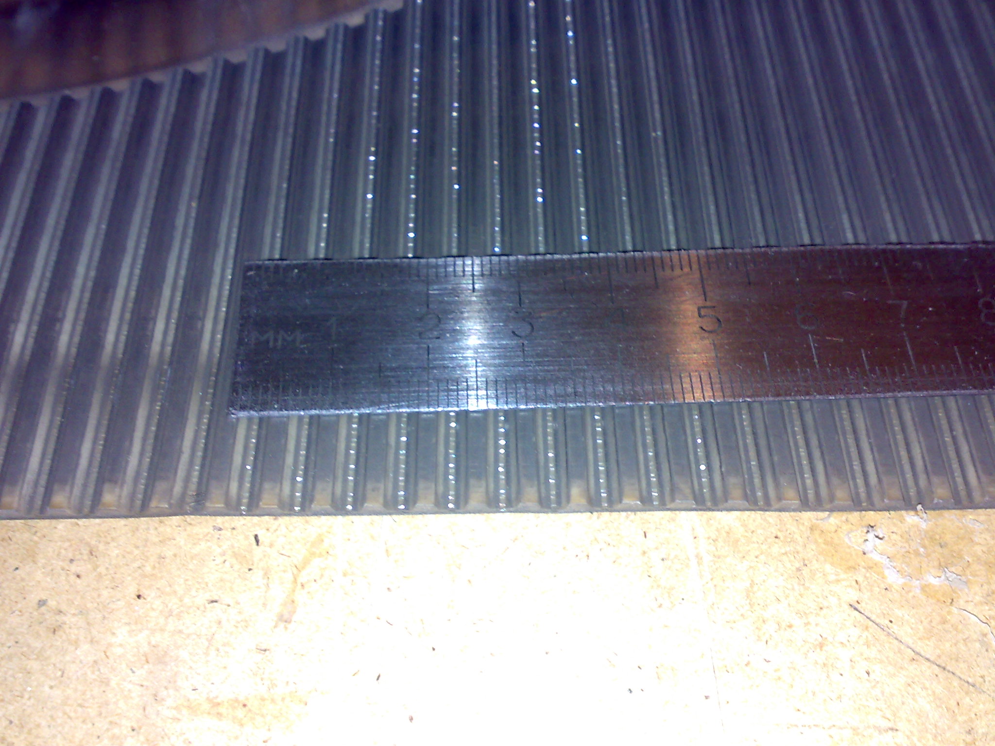

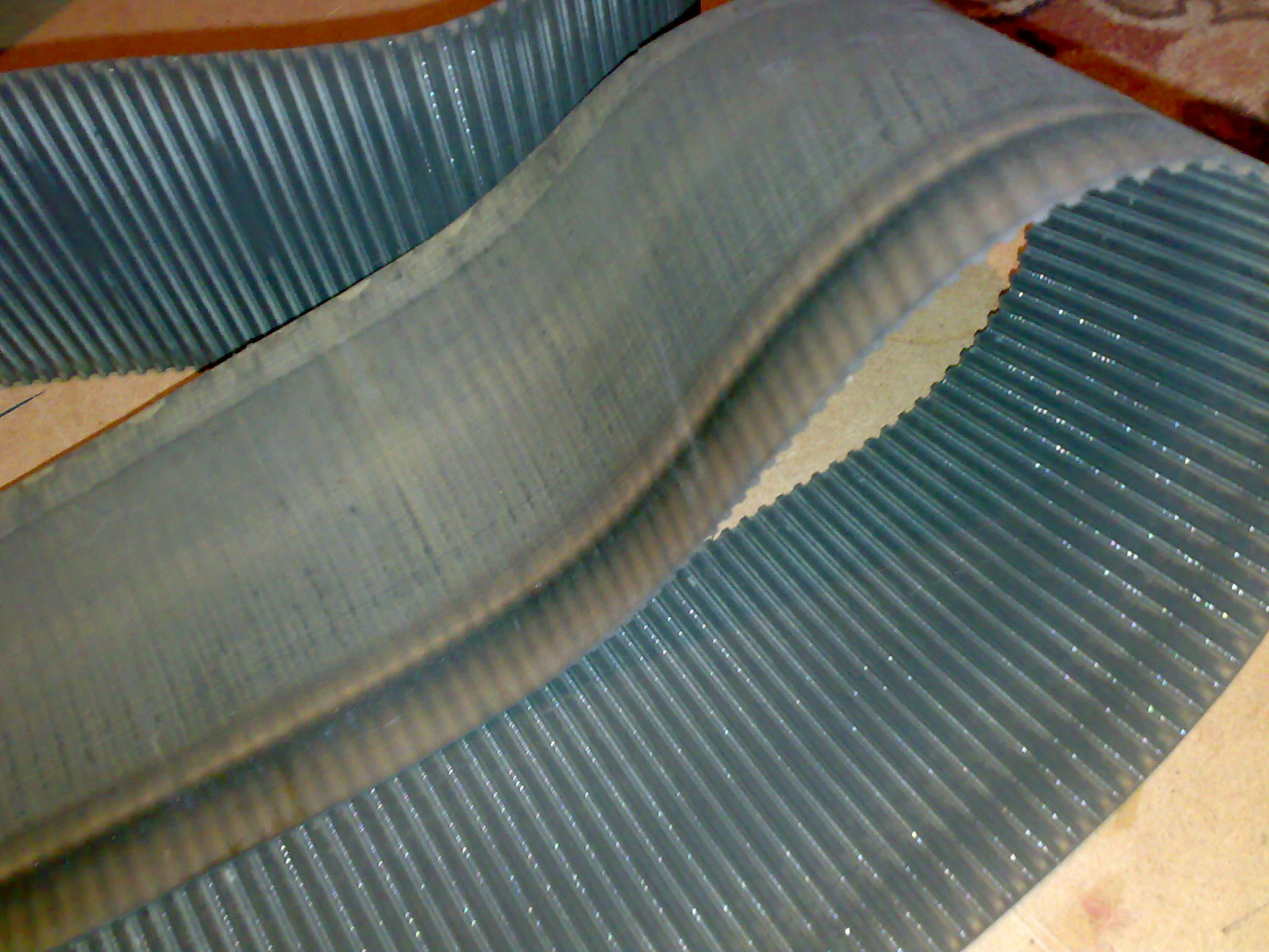

на ось Y надо метровый винт, стоит ли его ставить?, 16 мм подойдет ? или большего диаметра ставить. на ось Х будет зубчатый ремень так как винт длтной боле 2 м не подойдет ,как японимаю. но наданный момент планы на X и Y поставить ремни.
так как они у меня уже есть . но нет к ним зубчатой пары. ремни тоже от ЧПУ только их заменили на новые а эти я забрал. теперь ищу шестерни к ним
А с какого станка ремни?
По шкиву, нужно знать параметры ремня, ширина и параметры зубов... Может посмотреть на шкивы на том чпу станке с которого ремень.
Помимо шестерней может понадобится натяжной ролик.
Если будешь по Х ставить ремень, то и по У тоже ставь ремень.

уже не посмотреть,это когда на шинном заводе работал. с о сборочного станка .
а натяжка будет сделана с одной стороны станка . а не роликом. просто подтягивая винтом .
эти ремни хорошо режутся на любую ширину. вдоль корда. так что запаса хватит на первое время.
а почему ставить на У тоже лучше ремень?

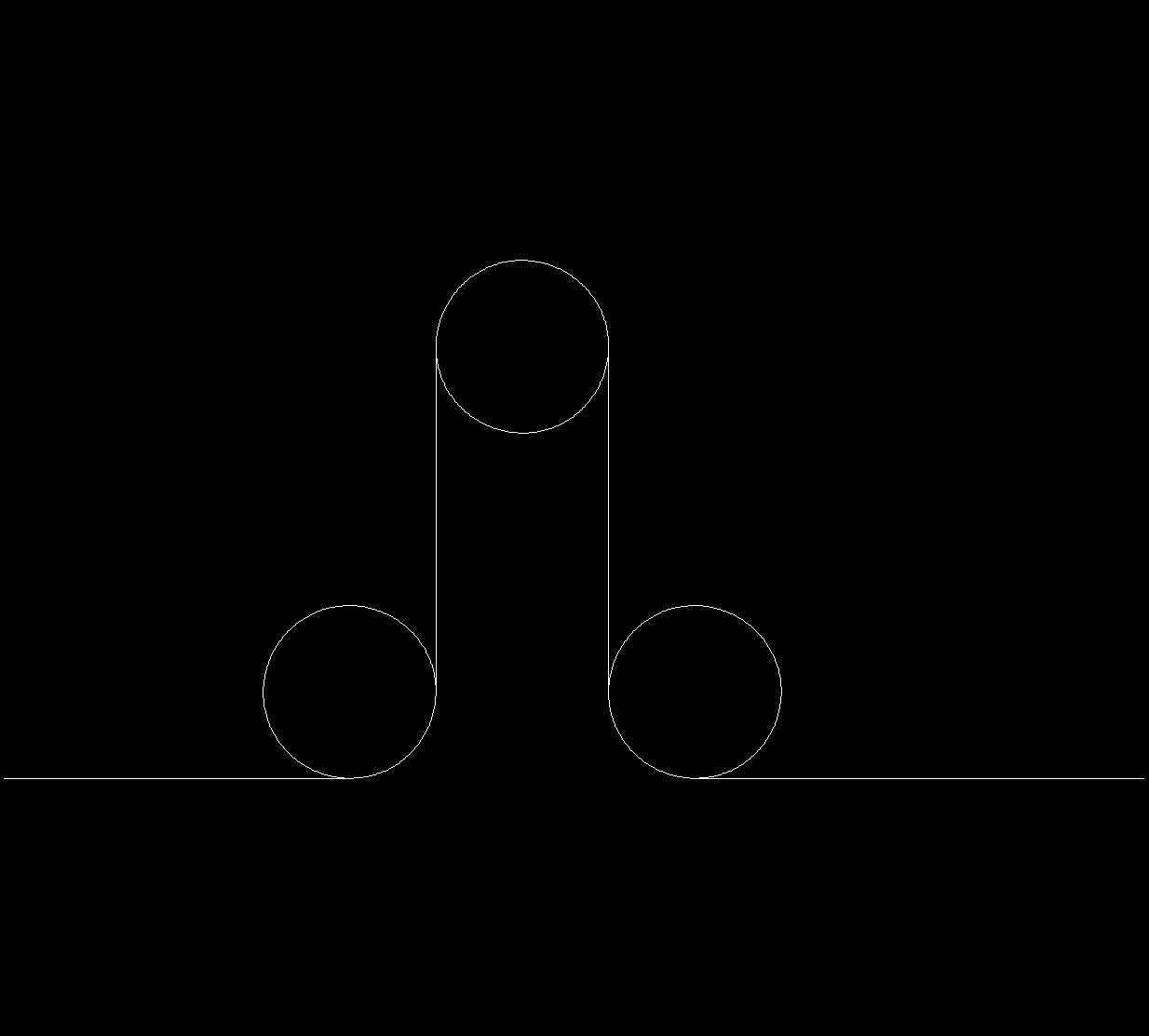

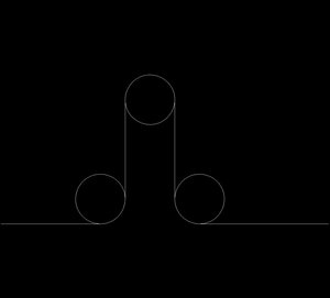

ремень можно использовать вот в таком виде( видел вместо ремня цепь на очень крупном деревообрабатывающем станке)
сверху шкив, внизу два ролика, одним из роликов можно делать натяжение ремня, то есть ремень просто в размер отрезан и закреплен...
извините за картинку, пока только осваиваю qcad.
remen'.jpeg (4477 просмотров) <a class='original' href='./download/file.php?id=1126&mode=view' target=_blank>Загрузить оригинал (32.8 КБ)</a>
p.s. Все гениальное просто, тогда когда оно известно и популярно. А в свое время людей жгли на костре, за то что они утверждали что земля круглая.
В данном случае натяжение можно делать только перемещение шкива двигателя. Иначе появится наклон ремня, и либо придется двигать место крепления ремня, либо появится неравномерность передвижения + люфт.

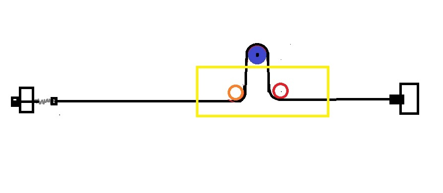

121.jpg (4476 просмотров) <a class='original' href='./download/file.php?id=1127&mode=view' target=_blank>Загрузить оригинал (15.87 КБ)</a>
примерно будет так.
натяжка винтом с одной стороны ремня..

master_70
Сообщения: 1922
Репутация: 317
Откуда: Московская_обл
Сообщение master_70 »
это делается, чтобы избежать лишних деталей на самой каретке.
