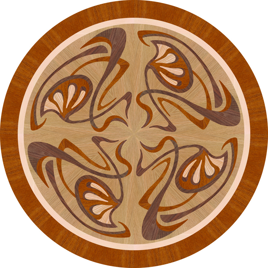

ни надо ни кого ни куда крепить , во первых за дырки в паркете спасибо не скажут . мы делали иначе сначала чертили завитушку в кореле размер 4 метра на 3 , после резали детали по 2д обработке , после купили мдф 6 мм и тотже рисунок с увеличением под копировальную втулку на ручной фрезер после устанавливали шаблон на пол и фрезеровали выемку после опускали готовые детали вот вся кухня , а специально станок брать под эту работу не выгодно тем более к плинтусу близко станок ни как не подлезет там один выход стамеска или пипелац :tongue:

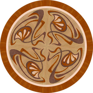

розетка типа этой готовится в цеху зачем у клиента грязь разводить , опять же есть тонкости работы молотком загонять или попровлять не подошла заготовка в утиль ..клиент это видит и ненужные вопросы задает , ты то ему все обьясниш о осадок останется лучше готовую привезти и приклеить опять же выпиливаем на станке шаблон и методом копировки сажаем розетку в готовый пол, а если розетка большая изготавливаем сегментами три или 4 и монтируем на объекте опять же скорость , и клиент видит что все быстро и оперативно
i_3 (1).jpg (2710 просмотров) <a class='original' href='./download/file.php?id=6749&mode=view' target=_blank>Загрузить оригинал (1.3 МБ)</a>
