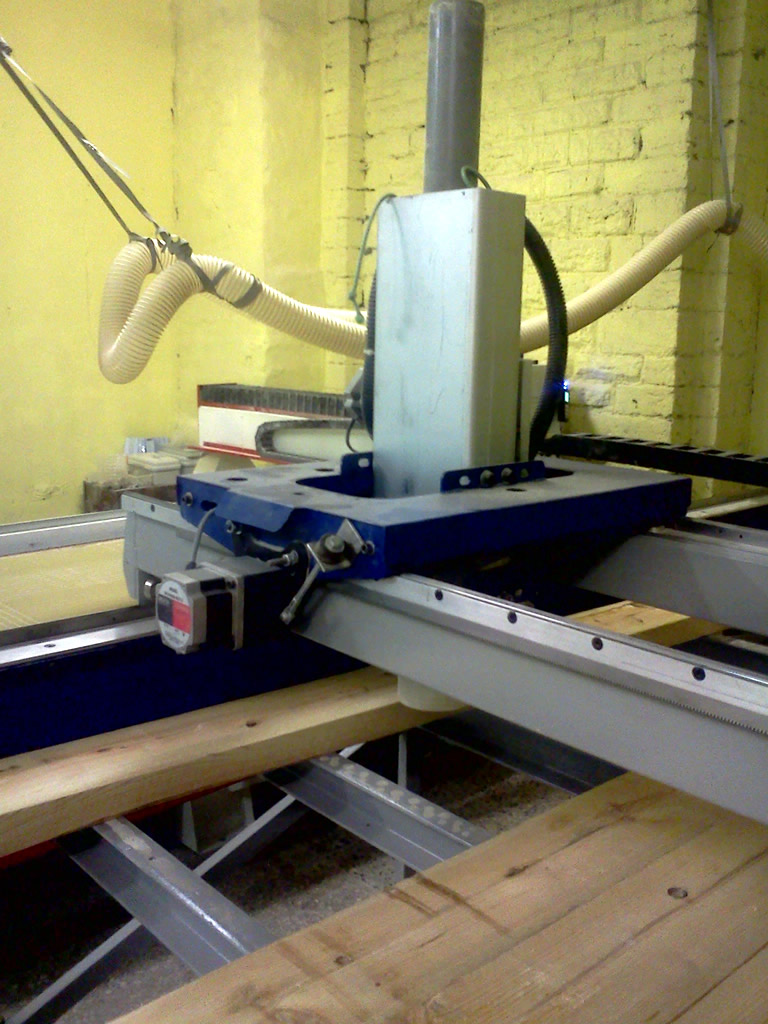

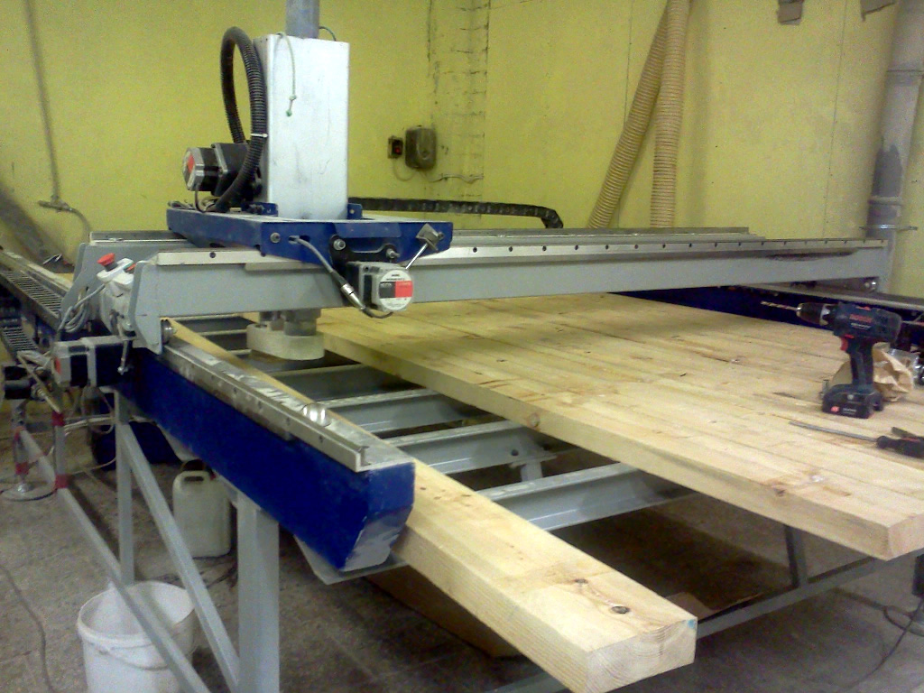

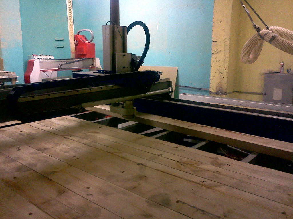

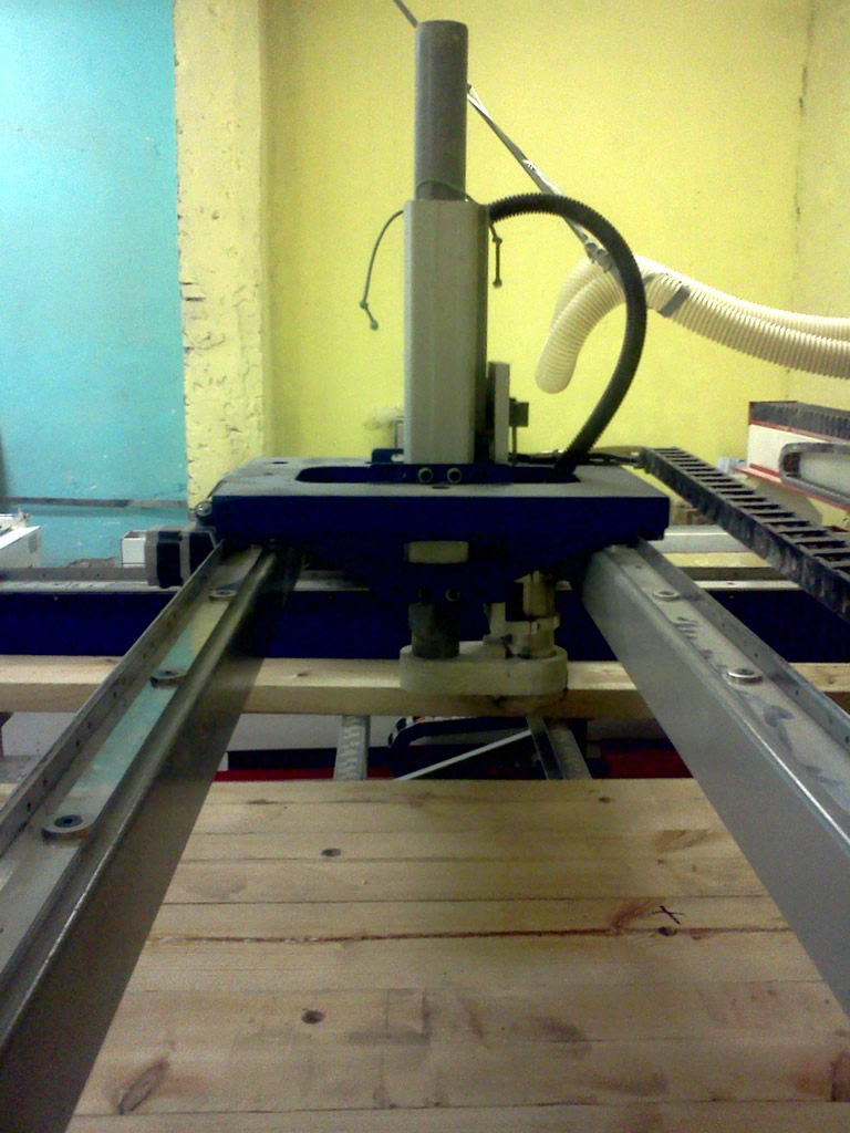

Всем привет!
Этот станок я собрал 3 года назад (эти чертежи были в свободном, бесплатном доступе). Станок оснащен шаговыми моторами фирмы Vexta, драйверы Geckodrive 203v, управляющая плата PMDX-122, блок питая фирмы Antek (56V_ 11A). Станок работает до сих пор под УП Mach3. С электроникой проблем никогда не было, с механикой вышла только одна проблема с редукторами на шаговых моторах (шаговый мотор был куплен в комплекте с редуктором 1:7.2), проблема была решена вырезкой новых плат под подшипники внутри редуктора.
У меня есть трёхмерная модель этого станка в формате Solidworks и ещё файлы в dxf для резки и гибки - могу поделиться. Эта модель была сделана не мной и размеры деталей могут отличаться от оригинала - необходима проверка размеров т.к. многие строят этот станок под свои размеры.
Кому выслать файлы для раздачи другим?
Re: Чертежи станка Mechmate
А что делаешь на станке? Как он вообще в работе?
Можешь выслать мне, а если эти чертежи не нарушают никаких авторских прав, то просто выкладывай на форум. Чтобы форум не ругался на расширения, просто запакуй все каким-нибудь архиватором.
(xepecine gmail com)
arelav
Сообщения: 36
Зарегистрирован: 06 июн 2012, 16:02
Откуда: Эстония, Таллинн

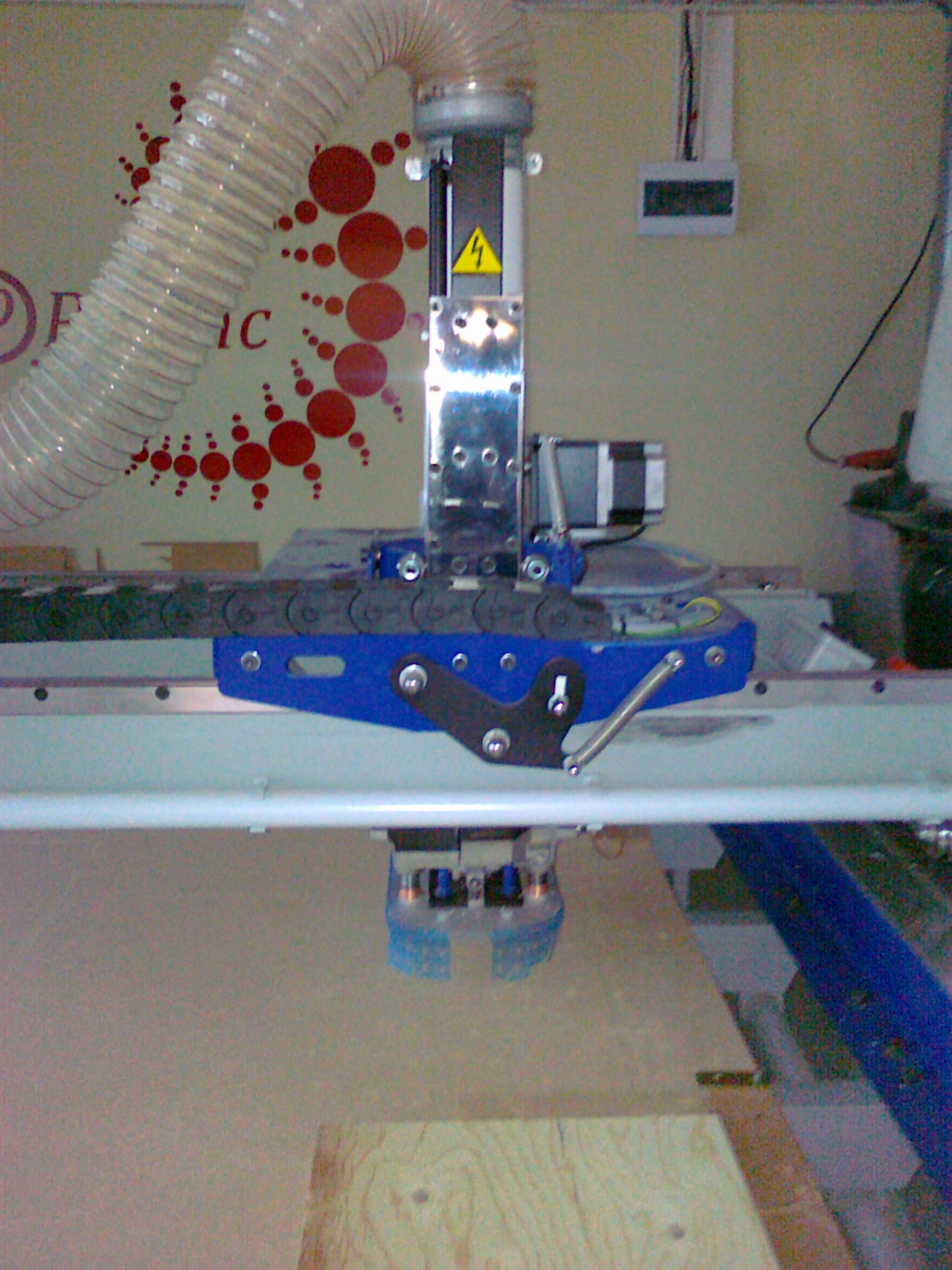

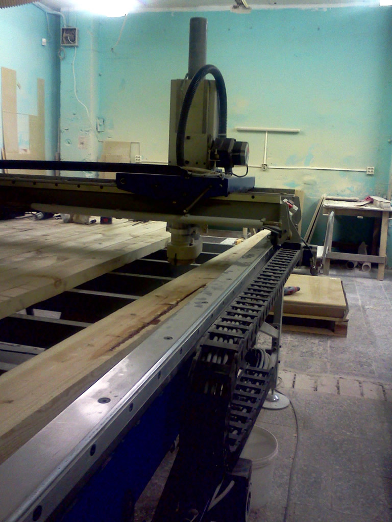

Сообщение arelav »
Станок этот - рабочая лошадка. Сейчас я на нем не работаю, а обслуживаю. Резали двухмерные модели из фанеры, причём глубина первого прохода 30мм. Трёхмерные модели немножко делали. Сейчас он режет двухмерные детали из стеклопластика (глубина прохода 1мм, скорость подачи 12м/мин. на прямых линиях) работает сутками - пока держится. Единственно, чтобы посоветовал - это раму сделать как можно жестче т.к. вес башни у меня получился около 70кг. И Z я со временем переделал с подшипников на линейные направляющие - вибрация была при резки алюминия.
А сделай пару фоток того как ты его модернизировал, шибко интересно посмотреть :)
arelav
Сообщения: 36
Сообщение arelav »
В начале был построен Z по оригинальным чертежам и поставлен шпиндель Makita 1800.
Потом переделан на:
Труба 200x100x5
направляющие Hiwin.
китайский шпиндель 2,2Kw.
Пружины заменены на болт с резиновой деталью от автомобиля. :)
04102010087.jpg (4449 просмотров) <a class='original' href='./download/file.php?id=7570&sid=6fe6c5244b51ff8287885c8c535c3879&mode=view' target=_blank>Загрузить оригинал (690.37 КБ)</a>
1.jpg (4449 просмотров) <a class='original' href='./download/file.php?id=7571&sid=6fe6c5244b51ff8287885c8c535c3879&mode=view' target=_blank>Загрузить оригинал (281.69 КБ)</a>
4.jpg (4449 просмотров) <a class='original' href='./download/file.php?id=7572&sid=6fe6c5244b51ff8287885c8c535c3879&mode=view' target=_blank>Загрузить оригинал (177.11 КБ)</a>
5.jpg (4449 просмотров) <a class='original' href='./download/file.php?id=7573&sid=6fe6c5244b51ff8287885c8c535c3879&mode=view' target=_blank>Загрузить оригинал (175.6 КБ)</a>
6.jpg (4449 просмотров) <a class='original' href='./download/file.php?id=7574&sid=6fe6c5244b51ff8287885c8c535c3879&mode=view' target=_blank>Загрузить оригинал (175.57 КБ)</a>
7.jpg (4449 просмотров) <a class='original' href='./download/file.php?id=7575&sid=6fe6c5244b51ff8287885c8c535c3879&mode=view' target=_blank>Загрузить оригинал (195.43 КБ)</a>

arelav А как у вас точный диагональ портала соблюдается?
Он у вас похож на Mechmate, как он по жесткости? и на чем ролики катаются?
giraf_79 писал(а):По поводу движков я думаю если ставить сервы или шаговики с энкодерами на портал с двух сторон без синхронизации то только с абсолютными энкодерами, чтобы они запоминали перемещение портала при выключенном станке, на тот случай если вдруг задели и сбили случайно диагональ портала на больших стаках.
А почему бы просто не хоумить портал по двум датчикам с двух сторон портала?
Судя по фоткам по X и Y остались просто ролики бегающие по уголку... Выработка на уголках не наблюдается? Жесткости этого дела хватает?
giraf_79 писал(а):Он у вас похож на Mechmate
Это он и есть :)
