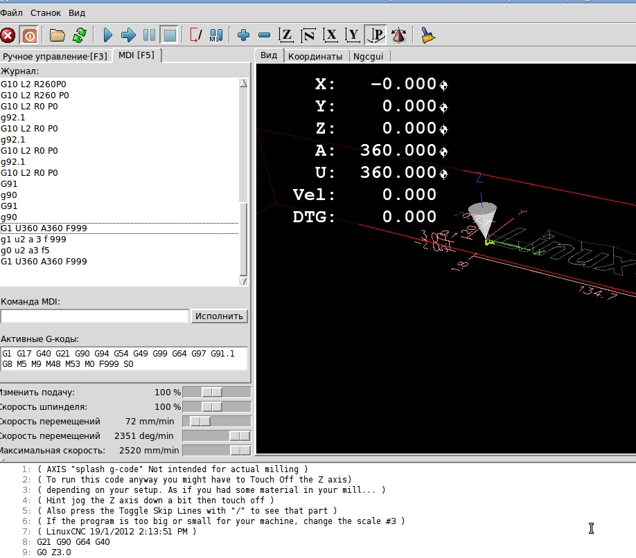

Re: Поворотная ось (статуэтки, балясины).
Сообщение solo »
Чавота я туплю пробовал и так и этак
Прилагаю свои ини и хел файлы но они работаю только если нажимать кнопка на клавиатуре причем ось U вращается от копок “[“ “]” то есть от тех от которых раньше работала «А»
Все правильно вот это задает перемещение для 4 оси, т.е. для A:
solo писал(а):net apos-cmd axis.3.motor-pos-cmd => stepgen.3.position-cmd
И оно же потом уходит на выход step/dir.
попробуй напиши программу
G1 A10 U10
G1 A100 U100
По идее должно ехать не на максимальной скорости...

извеняюсь что сразу не дописал так поворотная ось варащаеттся только от конопок а МДИ и программы не выполняет останавливается по FERROR поворотной оси
А, ну да .... надо же обратную связь для нее сделать... Надо дописать в hal что-то вроде
net u-loop <= axis.6.motor-pos-cmd => axis.6.motor-pos-fb

Чявота все равно не получается с добавлением строки которая выше в хел ЕМС перестает грузится
Если в хеле пишу вот так для поворотно-линейная ось
net apos-cmd axis.6.motor-pos-cmd => stepgen.3.position-cmd
net apos-fb stepgen.3.position-fb => axis.6.motor-pos-fb
то тогда поворотно-линейная ось не работает от клавиатуры но и это не главное при выполнении программы к примеру
G1X25U0F999
G1X26U360F999
Ни чего не изменилось поворотно-линейная ось как работала на мах скорости так и работает. :thinking: :cheesy:
Шестая ось у нас рудиментарная, поэтому для нее нужно просто закрыть обратную связь, т.е.:
остальное как было раньше.

Все равно не работает поворотно линейная от кнопочек вращается а мди и автомат на дисплее вроде как идет перемежение а на самом дела ШД не работает я так понимаю у меня сейчас ось «А» это старая поворотная ось , а U поворотно линейная новая выдает команды только они не доходят до ЛРТ помогите разобраться балбесу. :thinking:

когда все оси прописаны в ини - то работает:
Выделение(008).jpg (2525 просмотров) <a class='original' href='./download/file.php?id=12127&mode=view' target=_blank>Загрузить оригинал (321.03 КБ)</a>

solo
Сообщения: 1355
Репутация: 272
Настоящее имя: Юрий Соловьев
Откуда: Украина Харьков
Сообщение solo »
Пришел писать ответ, не читая последнего сообщения, но в принципе я это уже делал, но результат отрицательный. Также пробовал создавать в хел конфигурацию 5 осей то есть присоединял ось 6 к сте генератору 4 но все не почем.
ИМХО Мне кажется, что алгоритм работы ЕМС не позволяет получить желаемый результат.
Если мы задаем перемещение по двум осям одна из которых (X Y Z) то ЕМС присваивает значение подачи F именно одной из этих осей, а остальные оси (A, U,поворотные линейный) движутся так чтобы обеспечить именно такую подачу, в рамках своего ограничения. Получается типа старшинству или переподчинения. Основная задача обеспечить равномерное движение трех основных осей XYZ с заданной подачей. Об этом очевидно свидетельствует показание vel на дисплее.
Сообщения: 8167
Репутация: 1589
Сообщение nkp »
а можно в симуляторе "ощутить "проблему?
а то я в толк не возьму - в чем она состоит :thinking:
то есть - имеется программа (ж-код) под поворотную ось - которую нормально емс не может выполнить???
можно код этот увидеть??
