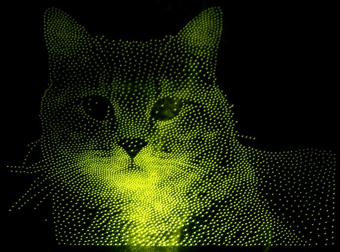

Сообщение nkp »
Наткнулся на программку по теме.Поскольку за ней не слежу -прошелся поиском-вроде нет упоминаний StippleGen
преобразование:
Выделение(045).png (3380 просмотров) <a class='original' href='./download/file.php?id=6977&mode=view' target=_blank>Загрузить оригинал (428.6 КБ)</a>
в:
Выделение(044).png (3380 просмотров) <a class='original' href='./download/file.php?id=6976&mode=view' target=_blank>Загрузить оригинал (481.91 КБ)</a>
Есть версии под Linux и Windows
Скачать
Документация
