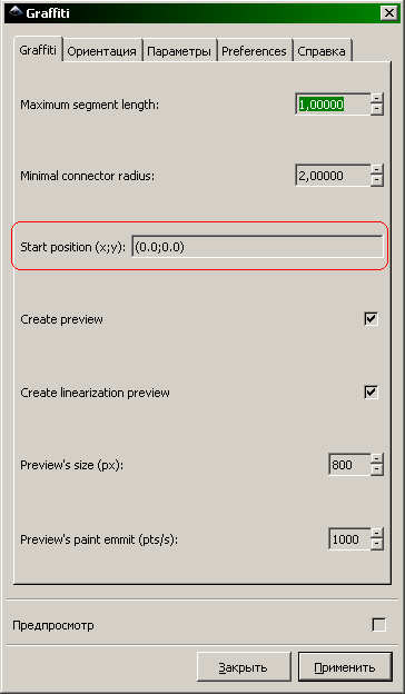

Начальную точку я выставлял, для файла 1234.svg это 105, 50. Разве неточность выстановления начальной точки вызовет поворот нарисованной картинки на 90 градусов?
Начальную точку выставлял следующем образом, перо расположил в этой точке перед запуском печати: взял листок бумаги формата А4 и линейкой отмерял 105мм по горизонтали а потом 50мм по вертикали.

2cme писал(а):Начальную точку я выставлял, для файла 1234.svg это 105, 50. Разве неточность выстановления начальной точки вызовет поворот нарисованной картинки на 90 градусов?
По идее может... ну может не на 90, но около того...
Надо будет посмотреть как там начальная точка задается...

Re: Графити бот и блок управления EggBot
Сообщение 2cme »
Вот:
Сообщения: 22776
Не я про сам gcodetools имею в виду. На что эта точка в последствии влияет...

Так, вот что придумал, может у тебя управление движками наоборот сделанно, X это Y, а Y это X? Тогда может появиться и поворот и искажение и зеркальность.
По поводу точки старта, похоже все нормально. Надо сначала приехать в точку с реальными координатами (X,Y) Причем, (X,Y) должны быть отностительно точек ориентации. Т.е. Если у тебя лист A4, и точки ориентации стоят внизу листа (не путать с точками привязки graffiti) и старт поинт (100,140), то нужно отмерить от нижнего левого угла листа вправо 100мм, вверх 140мм.
