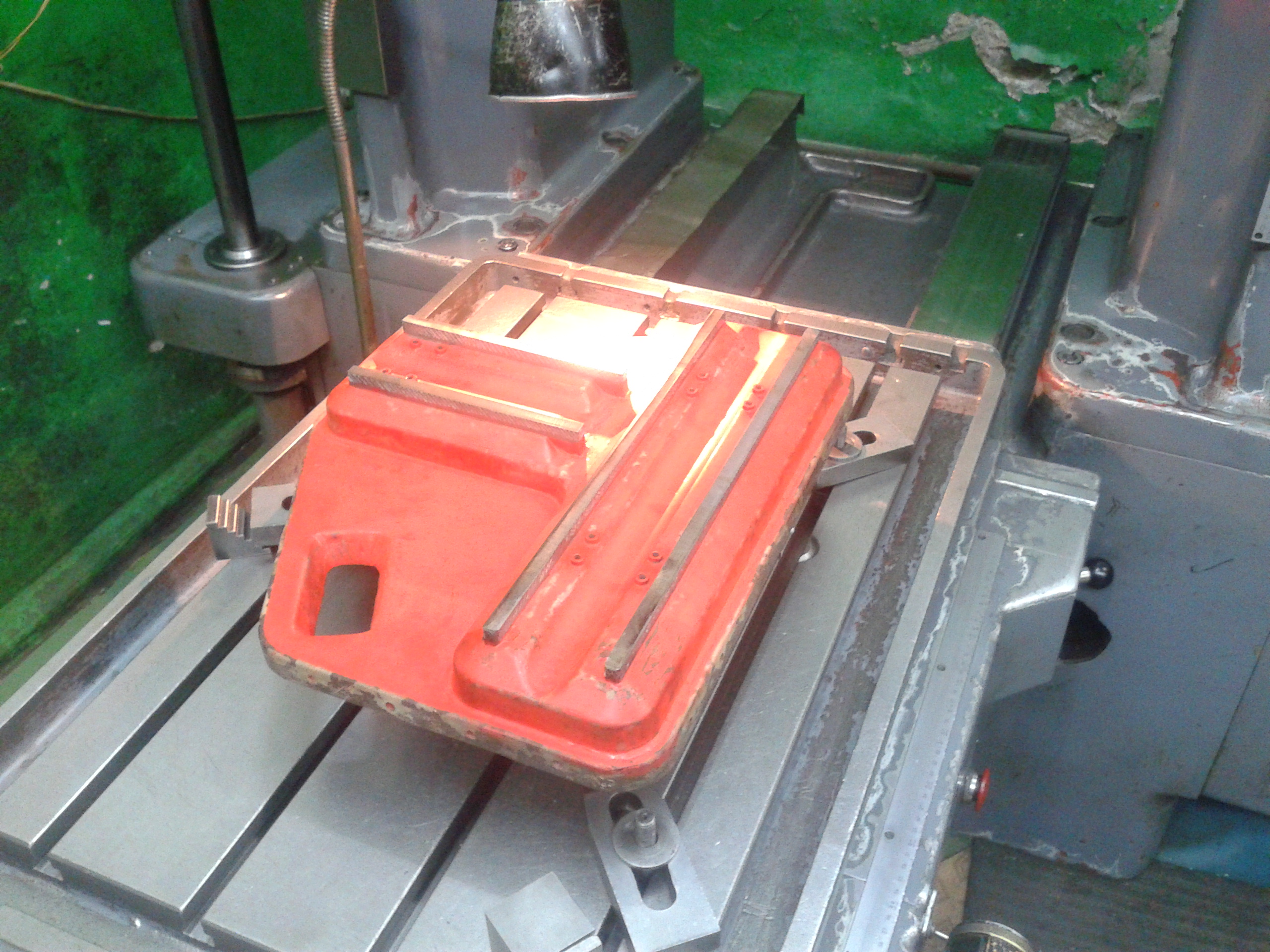

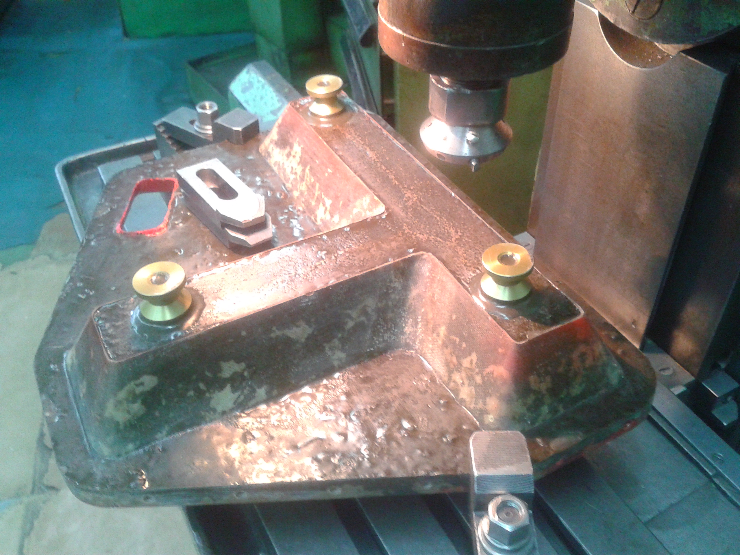

Сегодня дошли руки до фрезерного...... Сначала пильнул опорные,потом на японце закладные под чугунные направляющие. Надеюсь на выходных приклею.

Re: Маленький шлифовальный из полимергранита
а хорошо получается. красивый малыш выходит!!!

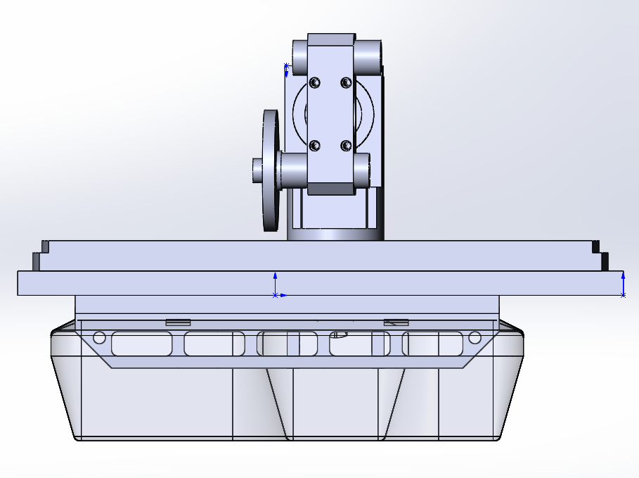

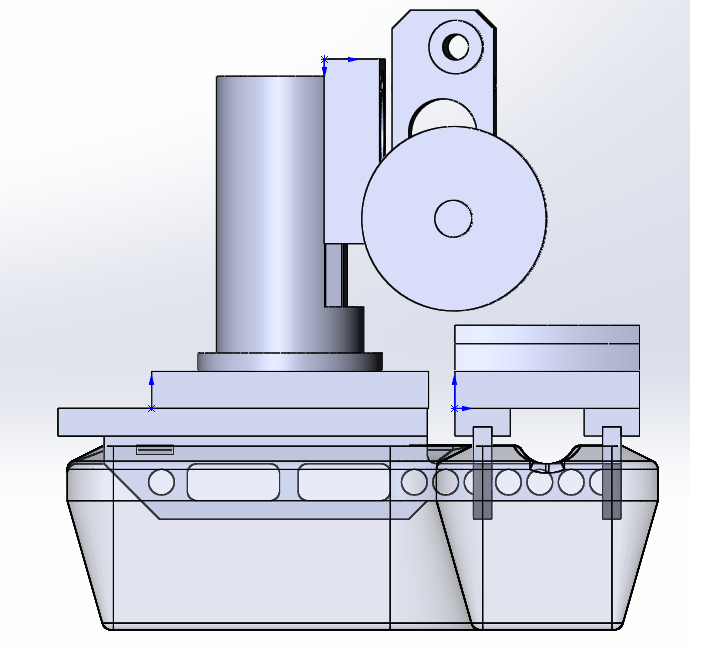

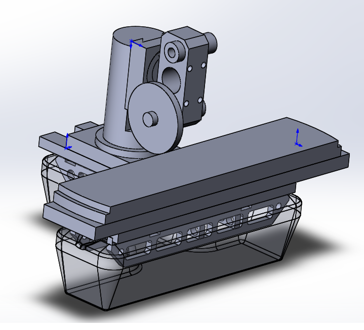

Спасибо Алексей и всем кто меня поддерживает в моих стремлениях. Процесс идет долго )) но идет)). Udjin просил чертежик...выложу скрины проекта,ну а Вы поправляйте если что,пока не сделал.Вопросы по подачам и комплектующим еще будут.

Вот они... пока примерно так,ищу чугуний . Оно конечно "горит" как всегда)) но, с момента заливки станины времени прошло всего ничего. Пока все железо будет крутиться,кувыркаться и абизяничать будем заниматься мелочевкой.
А нужен ли тут чугуний ? чем стальной лист не нравится ? направляющие - рельсы будут ? круг наверное таки развернуть бы вдоль стола.. а так - нравится!
Какой привод стола будет ? судя по пазу - винт ? я бы если станок небольшой над рычагом подумал.
