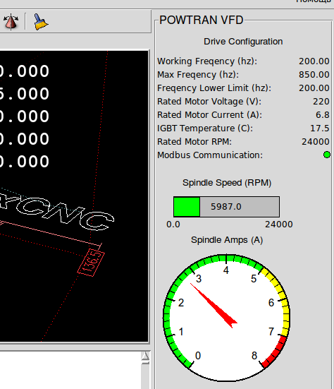

победил.
стартует, задается скорость, крутит, тормозит.
ну, не все красиво показывает, но это потом, при появлении желания доделаю.

Screenshot-1.png (7049 просмотров) <a class='original' href='./download/file.php?id=13567&mode=view' target=_blank>Загрузить оригинал (35.19 КБ)</a>

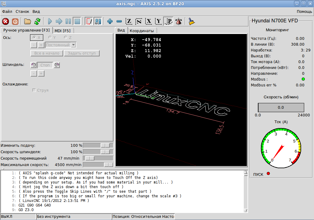

Победил и я свой N700E
BF20VFD.png (7038 просмотров) <a class='original' href='./download/file.php?id=13569&mode=view' target=_blank>Загрузить оригинал (104.45 КБ)</a>
Выкладываю файлы, может сгодится кому.
Исправлен ряд багов, введена задержка обработки на разгон шпинделя.
bf20vfd.zip
(29.53 КБ) 802 скачивания

pkasy писал(а):а "направление" - это что?
Направление вращения, здесь отладочный параметр. А крутить в обратную сторону (по М4) иногда нужно, даже если все фрезы и сверла "правильные".
Задержка на разгон - исключительно полезная вещь. Не дает станку двигаться в режиме рабочего хода, пока не достигнуты заданные обороты шпинделя (точнее, частота). я задал допустимое отклонение +-5% - на всякий случай.
Иначе бы пришлось как-то втыкать в G-код паузы после включения шпинделя. А так - одной заботой меньше :)

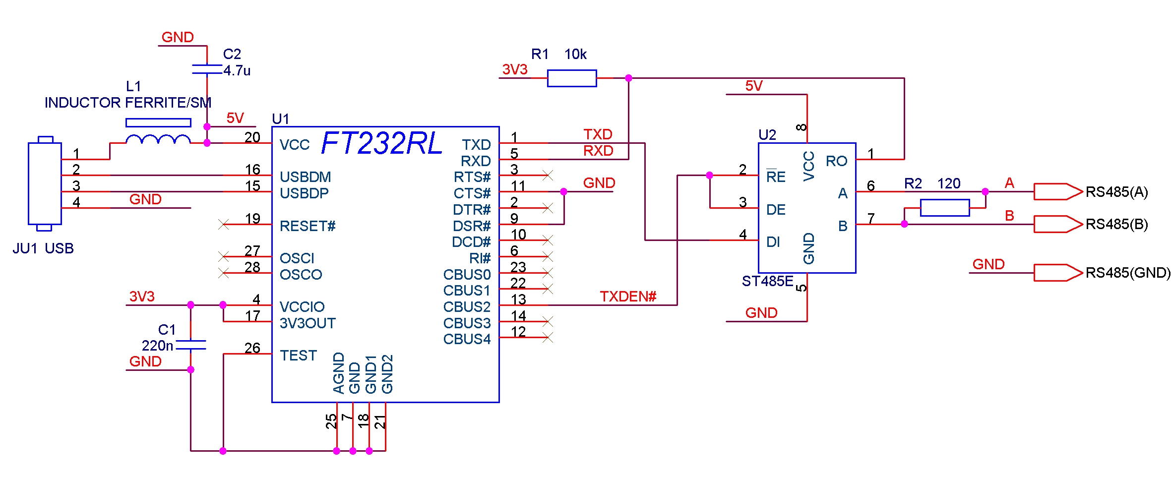

elephant007 писал(а):А преобразователь в RS-485 - любой?
Думаю, любой. Единственно, что может потребоваться подкорректировать программу, если преобразователь не обеспечивает подавления собственного сигнала. я использую самодельный конвертор USB-RS485
USB2RS485.jpg (7011 просмотров) <a class='original' href='./download/file.php?id=13572&mode=view' target=_blank>Загрузить оригинал (471.9 КБ)</a>
В нем обеспечивается аппаратное переключение направления передачи (сигналом TXDEN#)
