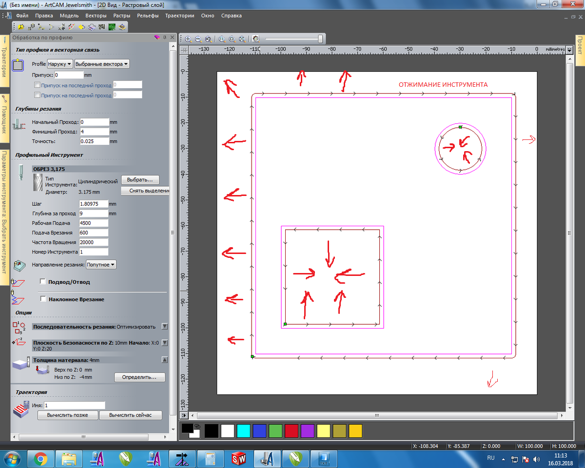

Сообщение FL@gMan »
Стрелочками обозначил куда будут уходить размеры, в процессе обработки.
5.png (5398 просмотров) <a class='original' href='./download/file.php?id=134779&mode=view' target=_blank>Загрузить оригинал (468.85 КБ)</a>
Фреза если говорить предельно упрощенно будет грести зубьями в сторону.
В какую будет зависить от метода фрезерования: попутного или встречного.
Подробнее тут Уводить будет по направлению противоположному R.
И все люфты и нежесткости в системе соберутся в отклонение от номинального размера.
Для имеющейся системы СПИД при данных режимах сумма всего вот этого вот 0,4 мм.
Для какого нибудь HAASа это будет 0,01 мм., но будет обязательно.
Для компенсации можно предпринять ряд мер, в той или иной степени действенных.
Самое простое могу предложить закладывать в УП чистовой проход скажем 0,5 мм. В 0,1 думаю попадете. В некоторых случаях можно просто прогнать ту же программу еще раз (с квадрато-кругами вашими прокатит).
Но для нежесткой, люфтящей системы это как мертвому припарка как говорится.
