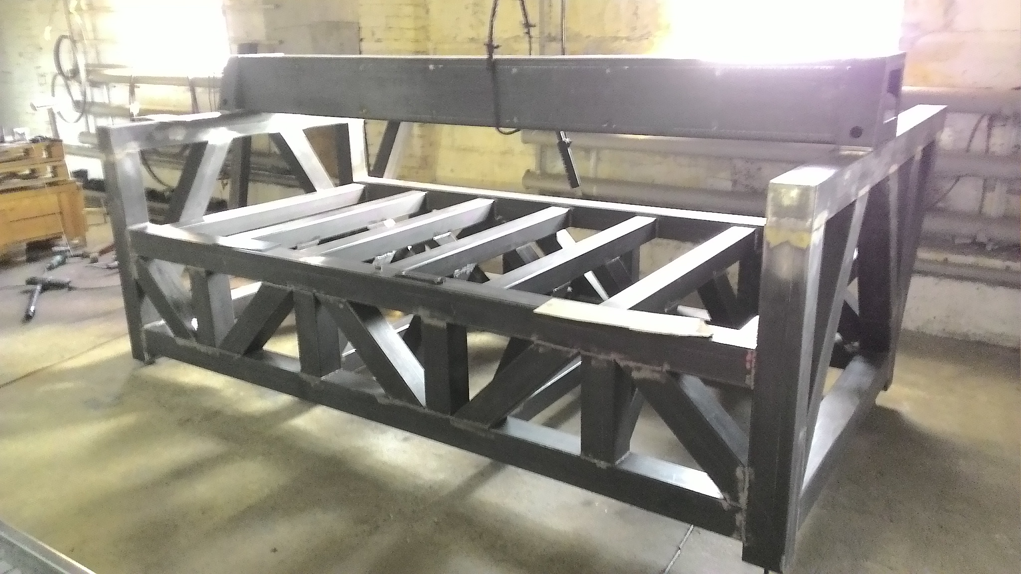

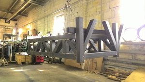

Постройка немного остановилась, в празники.
Но по ходу приходят новые идеи))
Станочек не маленький однако, а в переди есть мысли о 4х2 метра)))

alex1816
Сообщения: 208
Зарегистрирован: 03 фев 2017, 01:06
Репутация: 35
Re: Фрезер по дереву и алюминию с полем 2500х1500х400
Сообщение alex1816 »

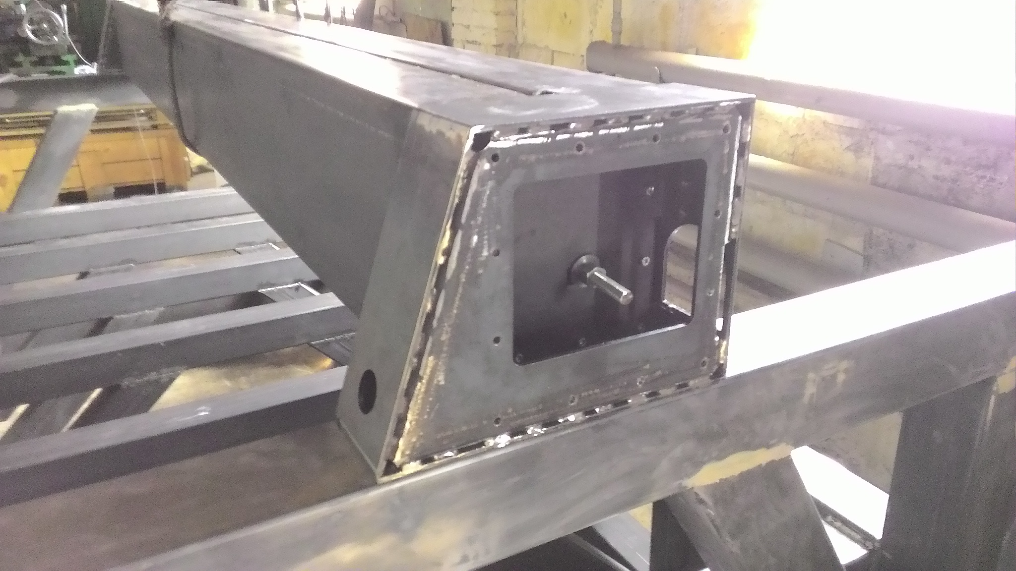

Какое сечение и толщина стенки профильной трубы?

alex1816 писал(а):Какое сечение и толщина стенки профильной трубы?
Трубы использованы размером 100х100 и 120х120, стенка 4мм

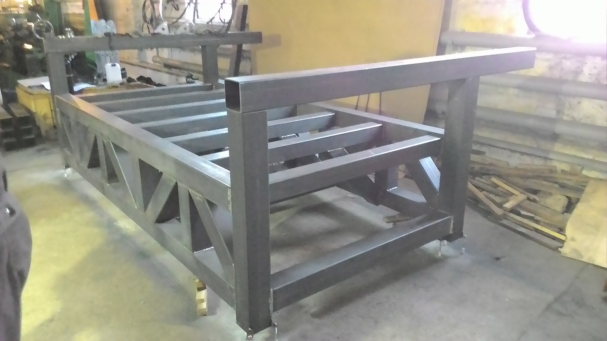

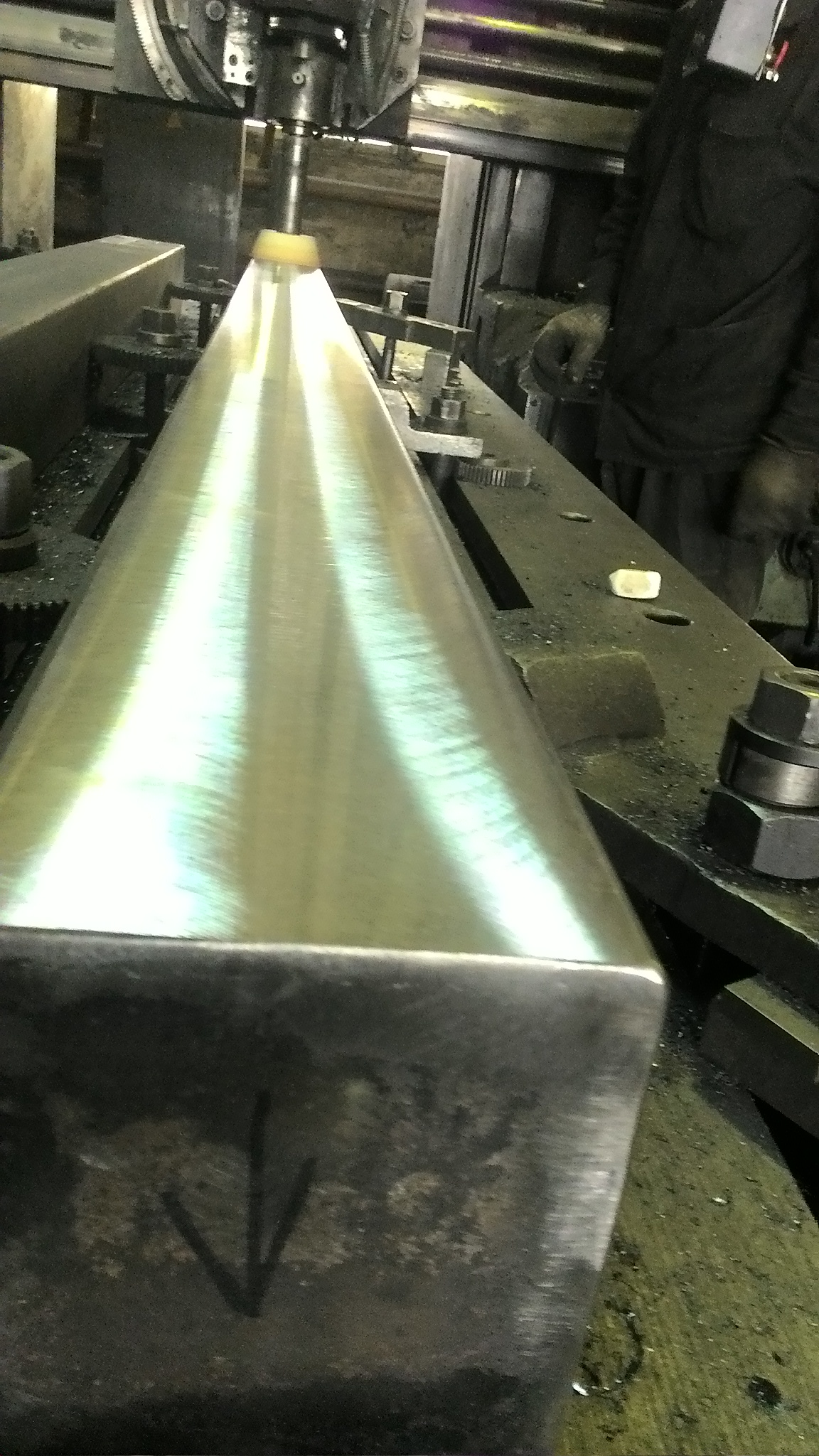

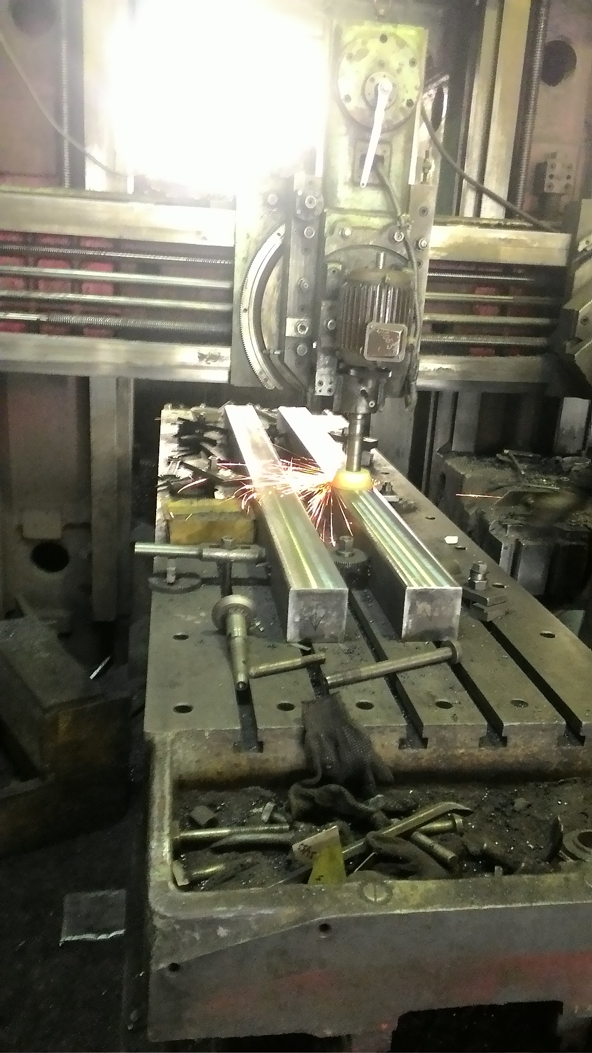

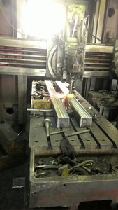

После небольшого перерыва работы продолжаются)))

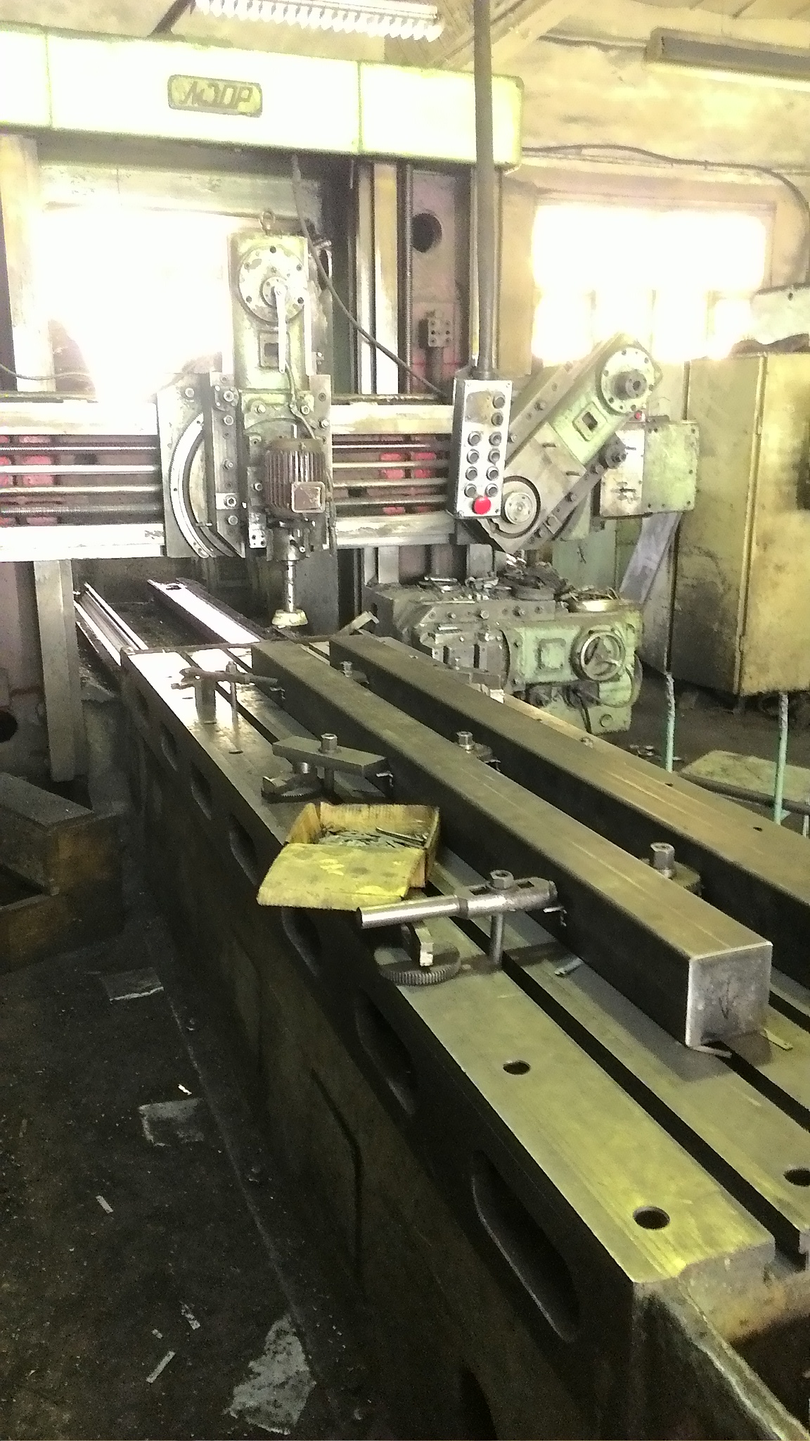

Началась шлифовка поперечных направляющих:
P_20180404_133700.jpg (4550 просмотров) <a class='original' href='./download/file.php?id=136590&mode=view' target=_blank>Загрузить оригинал (897.85 КБ)</a>

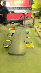

И нарезались детали портала:
P_20180406_131313.jpg (4550 просмотров) <a class='original' href='./download/file.php?id=136591&mode=view' target=_blank>Загрузить оригинал (753.57 КБ)</a>

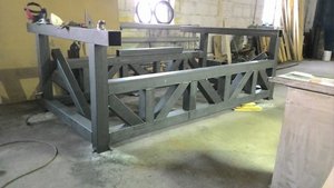

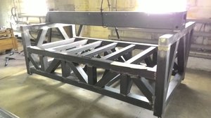

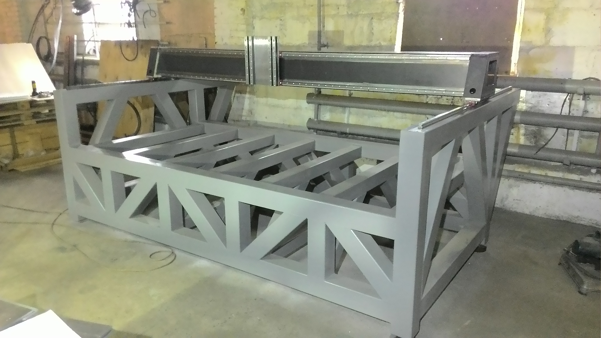

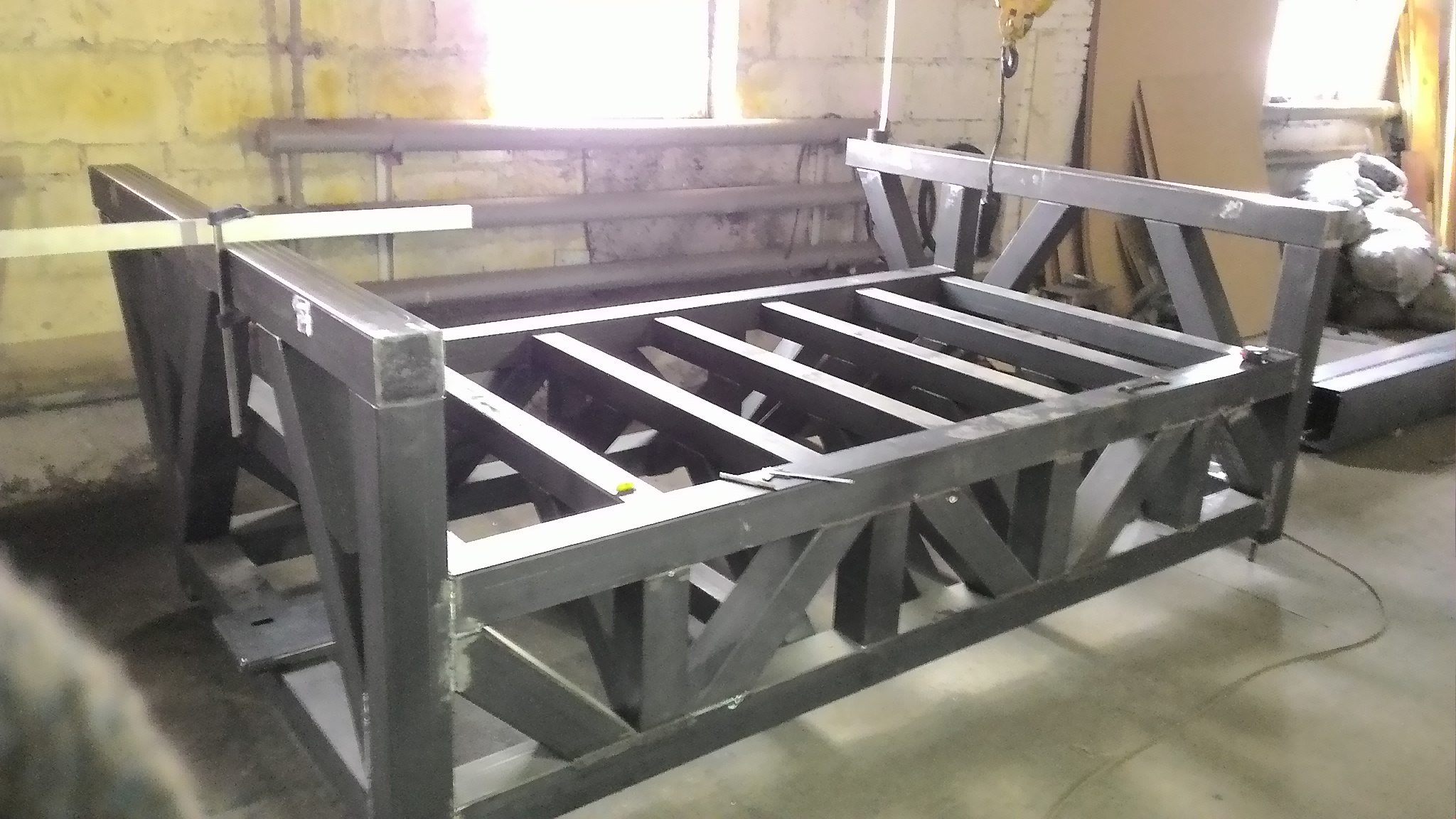

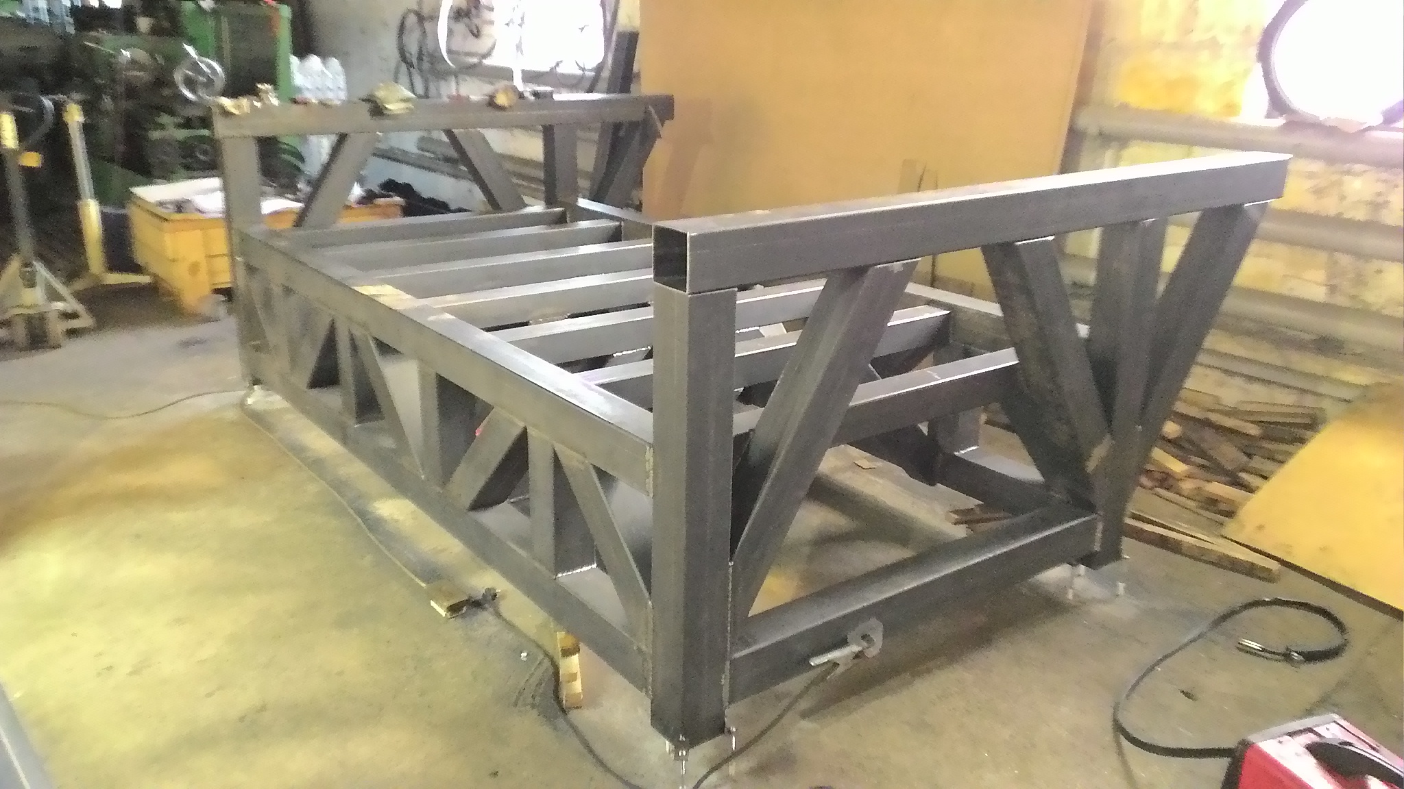

Наконец-то собрался портал и установились направляющие на станину))))
P_20180410_113721.jpg (4375 просмотров) <a class='original' href='./download/file.php?id=137867&mode=view' target=_blank>Загрузить оригинал (812.14 КБ)</a>
P_20180410_113745.jpg (4375 просмотров) <a class='original' href='./download/file.php?id=137868&mode=view' target=_blank>Загрузить оригинал (882.79 КБ)</a>
P_20180417_122758.jpg (4375 просмотров) <a class='original' href='./download/file.php?id=137871&mode=view' target=_blank>Загрузить оригинал (690.82 КБ)</a>
Безумно долгий процесс ожидания наемных услуг)))
P_20180419_105812.jpg (4375 просмотров) <a class='original' href='./download/file.php?id=137869&mode=view' target=_blank>Загрузить оригинал (816.55 КБ)</a>
P_20180419_105936.jpg (4375 просмотров) <a class='original' href='./download/file.php?id=137870&mode=view' target=_blank>Загрузить оригинал (733.54 КБ)</a>
Теперь понятны габариты всего проекта

Awave писал(а):установились направляющие на станину))))
Не видать.

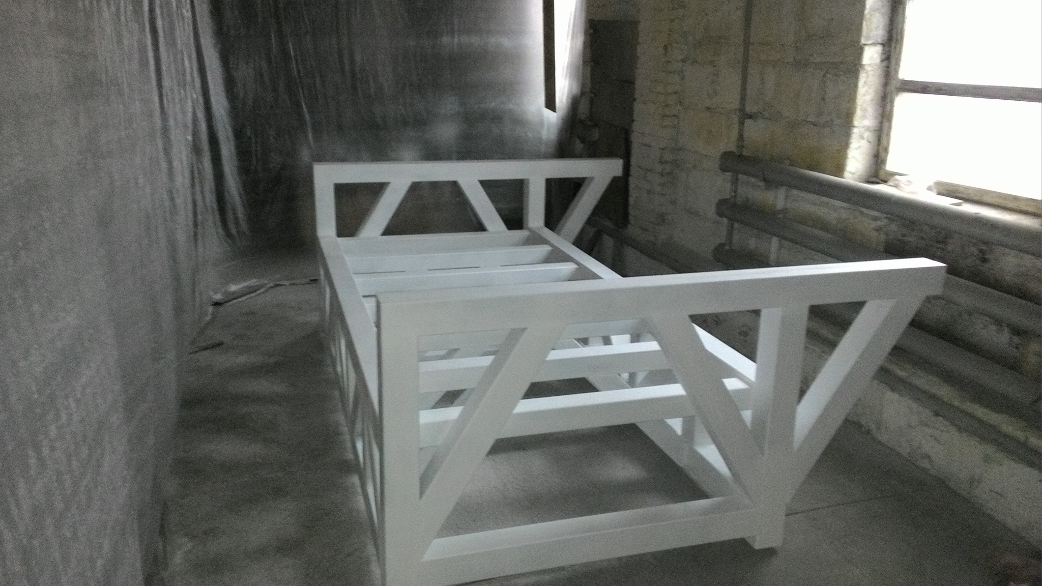

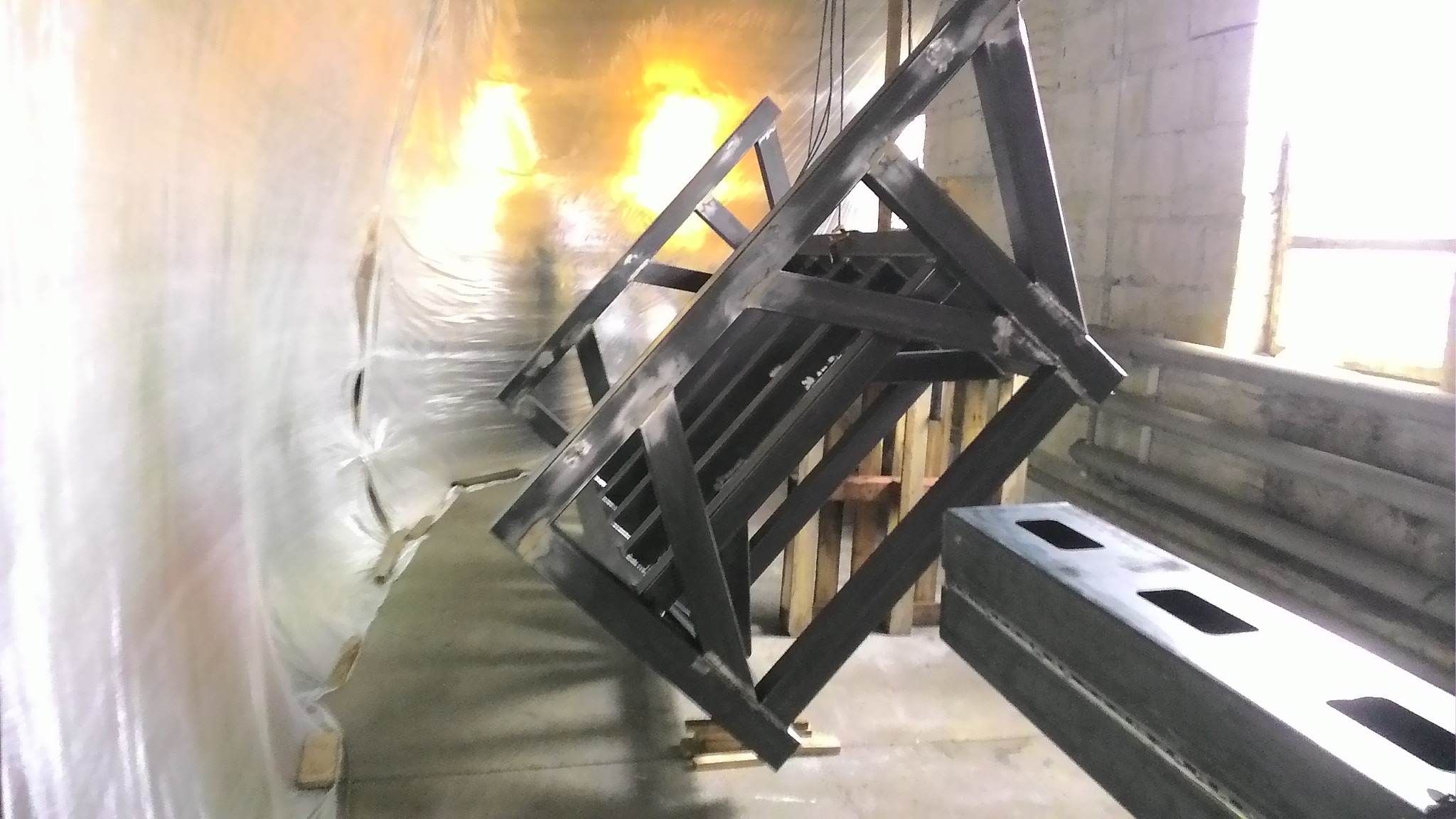

Произвели пробную окраску станины:
P_20180420_120254.jpg (4126 просмотров) <a class='original' href='./download/file.php?id=140025&mode=view' target=_blank>Загрузить оригинал (588.91 КБ)</a>
P_20180420_184136.jpg (4126 просмотров) <a class='original' href='./download/file.php?id=140026&mode=view' target=_blank>Загрузить оригинал (855.88 КБ)</a>
Устанавливаю основные узлы:
P_20180528_173034.jpg (4126 просмотров) <a class='original' href='./download/file.php?id=140027&mode=view' target=_blank>Загрузить оригинал (672.2 КБ)</a>

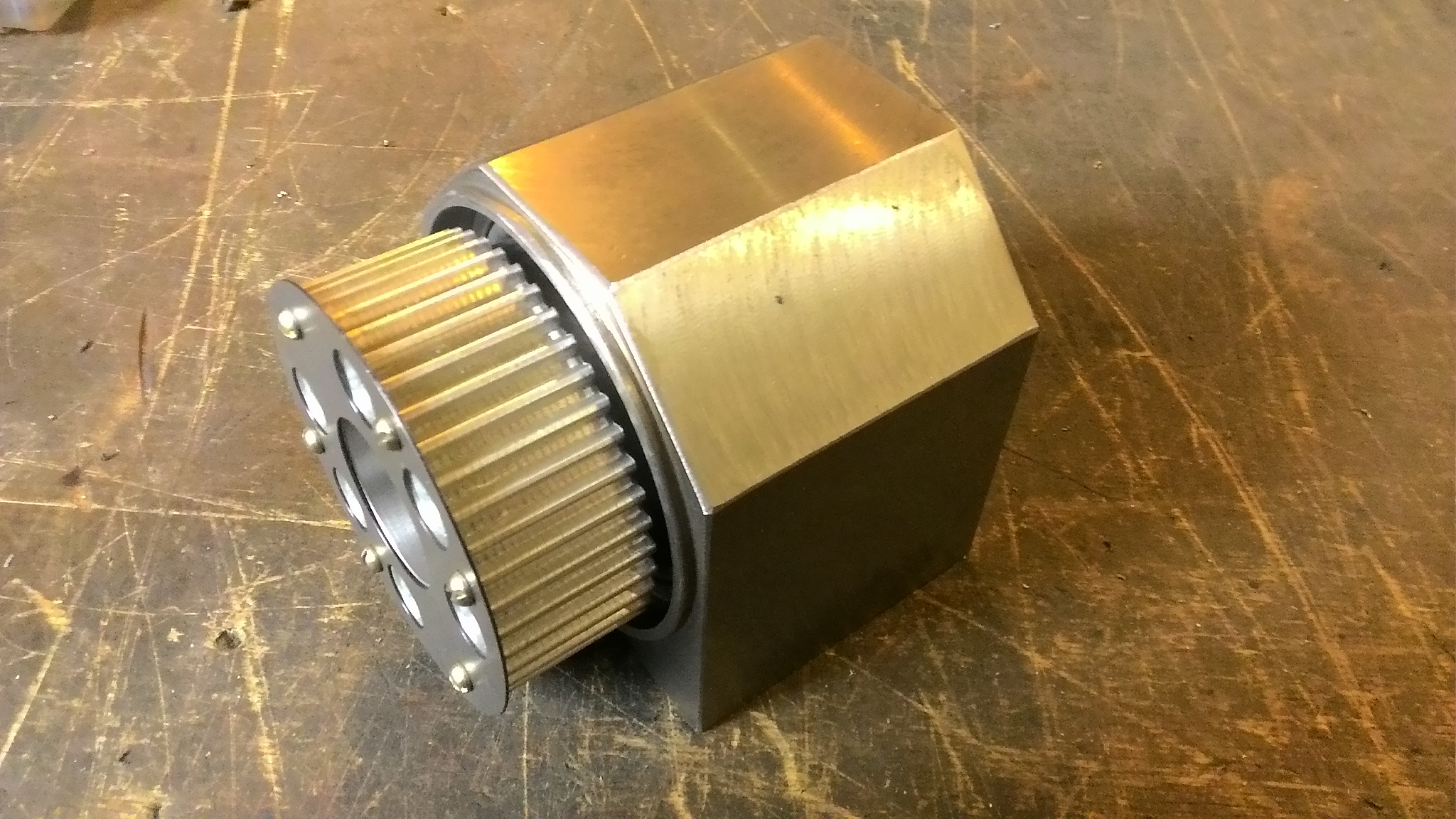

Гайка ШВП вращающаяся, прикольная получилась)))
P_20180527_165131.jpg (4126 просмотров) <a class='original' href='./download/file.php?id=140028&mode=view' target=_blank>Загрузить оригинал (876.52 КБ)</a>

Awave писал(а):Гайка ШВП вращающаяся, прикольная получилась)))
Заказывали или сами конструировали?

Балка портала и в правду прогнулась или это оптическая иллюзия?
alex1816
Сообщения: 208
Репутация: 35
Похоже "рыбьим глазом" фоткали :)
Но выглядит так как бы нижняя рельса ближе чем верхняя.
