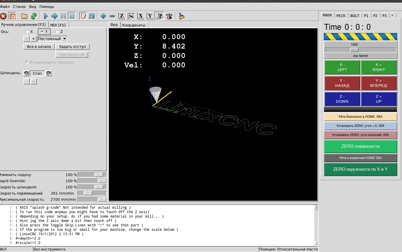

запустил конфиг
прицепил к нему axisrc, который выше приводил
работает так:
нажимаю в правой панели PyVCP кнопку -Y НАЗАД - координаты увеличиваются
на клавиатуре нажимаю клавишу ВНИЗ - координаты увеличиваются
нажимаю в правой панели PyVCP кнопку +Y ВПЕРЕД- координаты уменьшаются
на клавиатуре нажимаю клавишу ВВЕРХ -координаты уменьшаются
такая логика нужна?

Все верно. На панели PYVCP кнопки работают как надо, а на физической клавиатуре Up и Down наоборот, вот их и надо переназначить. То есть сделать так, что кнопками на клавиатуре двигается не шпиндель, а стол. Ведь стол у меня подвижный, а не шпиндель. В маче точно также все делал и все хорошо работало.

Прошу еще раз прощения, это я Вас ввел в заблуждение. А теперь точно - Ваш код в .axisrc не работает. Что с ним, что без него ничего не меняется. При нажатии на физическую Up стол двигается назад, то есть Y-. А при нажатии на физический Down стол двигается вперед, то есть Y+. Надо сделать наоборот, грубо говоря, чтобы стрелки на клавиатуре показывали направление движения стола - вперед (вверх) - это вперед, назад (вниз) - это назад.

короче - ваш конфиг у меня работает именно с тем кодом axisrc ,что я выше выложил
почему не работает у вас - не знаю
попробуйте очистить файл .axisrc и оставить в нем только мой код
весь смысл в этой строке
пишем:
получаем прямую логику стрелок "вверх-вниз"
пишем:
обратную
выбирайте ,какая вам нужна
пишем:
bind_axis("Up", "Down", 1)пишем:
bind_axis("Down", "Up", 1)выбирайте ,какая вам нужна

не пойму. сделал как Вы написали, очистил файл, вставил код менял местами up и down - не помогает. перезапускал linuxcnc

просил - не редактируйте посты - пишите новый( а,забыл же - вы тяжелый человекalex030272 писал(а):не пойму. сделал как Вы написали, очистил файл, вставил код менял местами up и down - не помогает. перезапускал linuxcnc
проверьте - "работает " ли вообще ваш .axisrc
например напишите в нем каляки-маляки
должно при запуске ругнуться

написал каляки маляки и вские разные знаки на русском - не ругнулся

у вас не работает этот файлalex030272 писал(а):написал каляки маляки и вские разные знаки на русском - не ругнулся
надо разбираться - почему...
он в домашней папке лежит?

в папке home

нет,он должен лежать в вашей домашней папкеalex030272 писал(а):в папке home
которая скорей всего обзывается
alex030272

в папке home/alex030272 тоже был .axicrc, в него воткнул Ваш код и при запуске ошибка def bind_axis(a, b, d) - invalid syntax

попробуйте использовать не код ,а мой файл целикомalex030272 писал(а):в него воткнул Ваш код и при запуске ошибка def bind_axis(a, b, d) - invalid syntax
тот ,что выше я выложил

Фуууу, знаки :, )) и т.д. не стояли, код вручную набивал.
NKP, тебе отдельное огромное спасибо. Все заработало!!!! Ура
