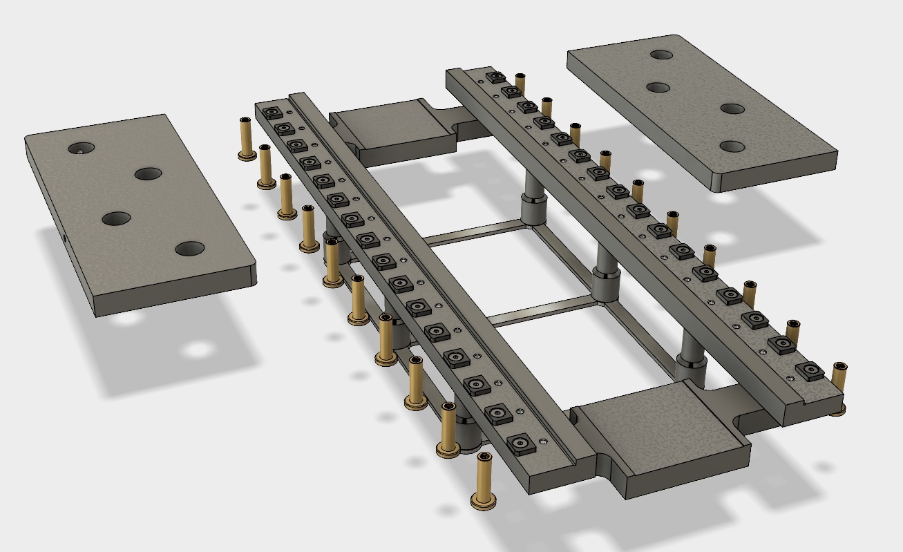

Закладные из нержи не нужно делать, она обрабатывается плохо и резьбы так же держит, если есть выбор, берите сталь 10-20, 45, или чугун. Якоря на сталь наваривайте или если под резьбы закладные, то делайте грибком вниз, она не просто приклеивается, она ещё и камнями удерживается за такой вот грибок, фиг вытащишь. Форму лучше покрасить чтоб покрытие твердое было и не впитавающее, и разделительным агентом помазать хорошенько и не спеша. У меня при заливке нагрелась градусов до 40, прилипла так что стамеской сбивал и шлиф машинкой.

Smlua писал(а):Закладные из нержи не нужно делать, она обрабатывается плохо и резьбы так же держит, если есть выбор, берите сталь 10-20, 45, или чугун. Якоря на сталь наваривайте или если под резьбы закладные, то делайте грибком вниз, она не просто приклеивается, она ещё и камнями удерживается за такой вот грибок, фиг вытащишь. Форму лучше покрасить чтоб покрытие твердое было и не впитавающее, и разделительным агентом помазать хорошенько и не спеша. У меня при заливке нагрелась градусов до 40, прилипла так что стамеской сбивал и шлиф машинкой.
Пока как-то так выходит:
закладные.jpg (3106 просмотров) <a class='original' href='./download/file.php?id=131821&mode=view' target=_blank>Загрузить оригинал (188.49 КБ)</a>

ridirt писал(а):Обязательно нужно армировать низ, чтобы боковые чати не отвалились если лопнет отливка
если все правильно сделать со смесью, ничего не лопнет. И обработку на станину можно закладные снизу положить чтоб при обработке как базу их сделать, это очень поможет потом при обработке.

Smlua писал(а): И обработку на станину можно закладные снизу положить чтоб при обработке как базу их сделать, это очень поможет потом при обработке.
Поразительно, как у людей мысли могут сходиться. :good: Четыре круглых пятака диаметром 40мм под "базу" заложил изначально, в них же резьба М12 под опоры.
