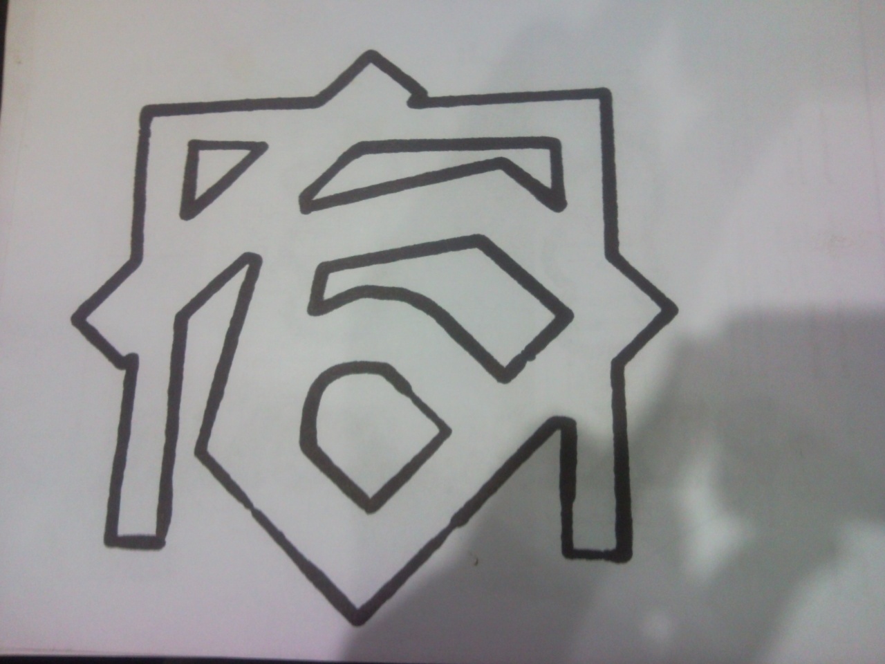

Не удержался, собрал электронику "на соплях", подключил к станку и вот что получилось:
Вместо шпинделя стоит маркер. Двиги не переставлял, стоят старые и привод оси Z пока ручной...
120625_225121.jpg (2690 просмотров) <a class='original' href='./download/file.php?id=6137&mode=view' target=_blank>Загрузить оригинал (214.48 КБ)</a>
Первый блин получился в зеркальном отражении. провода перекидывать не стал, в настройках ЕМС2 инвертировал сигнал Dir Y.
И вот что получилось:
120625_225103.jpg (2690 просмотров) <a class='original' href='./download/file.php?id=6138&mode=view' target=_blank>Загрузить оригинал (217.26 КБ)</a>
Потом в Inkscape преобразовал наш логотип в Г-код и нарисовал на станке:
120625_225042.jpg (2690 просмотров) <a class='original' href='./download/file.php?id=6139&mode=view' target=_blank>Загрузить оригинал (222.1 КБ)</a>
Отработало вроде нормально. Единственное скорость не ахти! Но на винтовой передаче я на большее и не рассчитывал!

На последнем рисунке видно что какаято ось косячит, люфты нужно убрать.

giraf_79 писал(а):На последнем рисунке видно что какаято ось косячит, люфты нужно убрать.
Это маркер немного болтало, приматывал изолентой!

giraf_79 писал(а):какаято ось косячит
Если Ты имеешь в виду немножко косой треугольничек, то это рисунок такой в Inkscape получился, соответственно и код "кривой".
