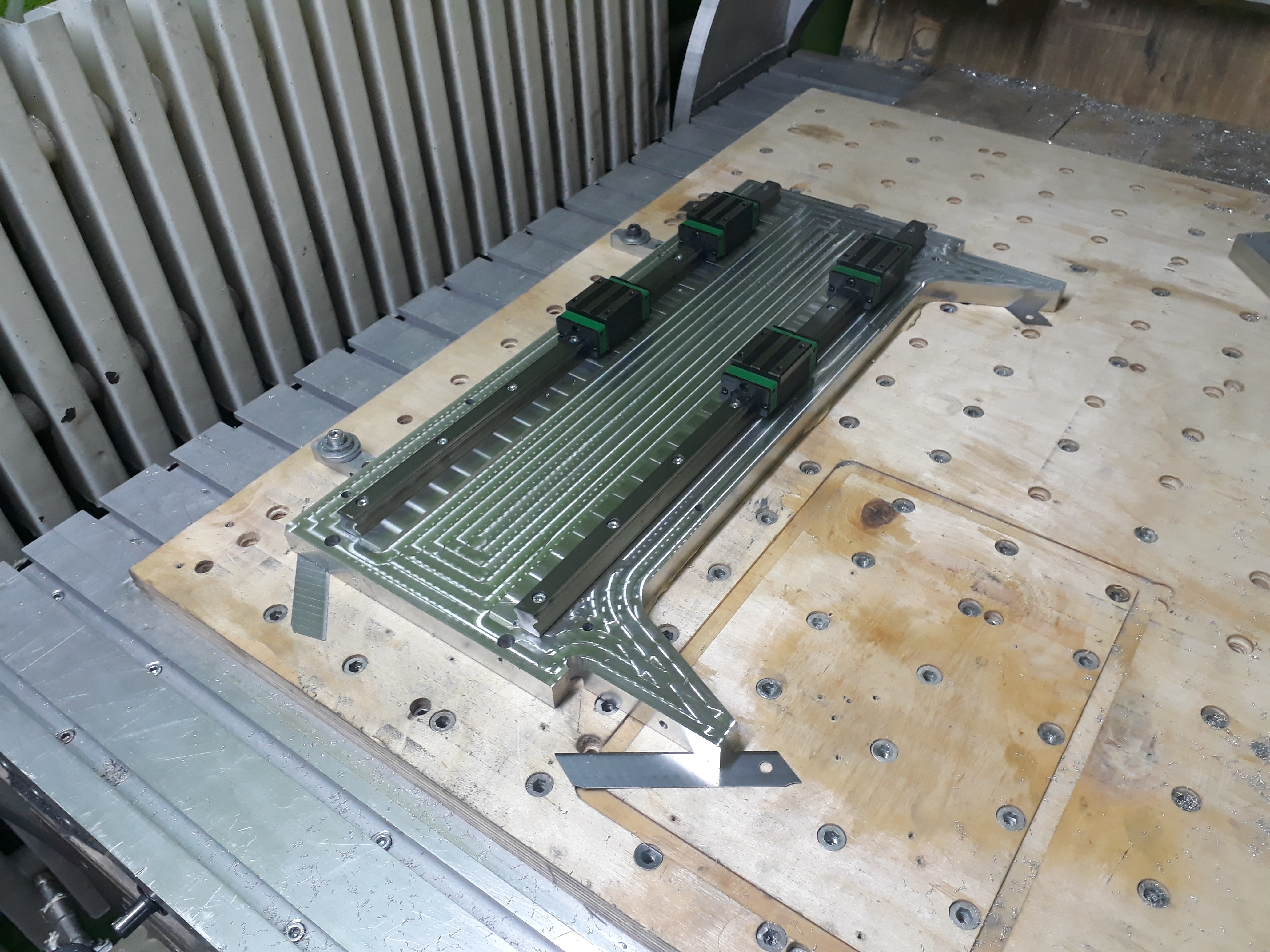

Решил освежить тему. Был изготовлен в первом варианте на круглых валах, товарищ сказал "Достаточно". Решил повторить, но пересмотрел в сторону Д16 и профильных рельс. На станине остался профиль 60*60 но усиленный (фото в теме есть). При испытании на изгиб выявлено, не более 0,12 мм при нагрузке ~100 кг на участке 700мм. Установил профильные рельсы SHAC. Линейность и преднатяг кареток порадовал. Шпиндель 800 Вт, лежал на полке нашел применение. Кронштейн китайский но выровненный, ну очень был в дугу.
1 (2).jpg (3708 просмотров) <a class='original' href='./download/file.php?id=142529&mode=view' target=_blank>Загрузить оригинал (3.63 МБ)</a>
фрезеровал фрезой со сменными пластинами 20 мм (3708 просмотров) <a class='original' href='./download/file.php?id=142530&mode=view' target=_blank>Загрузить оригинал (3.95 МБ)</a>
Плита портала с уголками выполнена из цельного куска. Приклеил к столу, выровнял и сразу прикрутил рельсы. (3708 просмотров) <a class='original' href='./download/file.php?id=142531&mode=view' target=_blank>Загрузить оригинал (3.66 МБ)</a>
Не снимая установил переходную плиту и произвел выравнивание. (3708 просмотров) <a class='original' href='./download/file.php?id=142532&mode=view' target=_blank>Загрузить оригинал (3.67 МБ)</a>
Ось Z пошла тем же путем (3708 просмотров) <a class='original' href='./download/file.php?id=142533&mode=view' target=_blank>Загрузить оригинал (3.3 МБ)</a>
На плиту установил усилители 25 мм (3708 просмотров) <a class='original' href='./download/file.php?id=142534&mode=view' target=_blank>Загрузить оригинал (3.12 МБ)</a>
примерка (3708 просмотров) <a class='original' href='./download/file.php?id=142535&mode=view' target=_blank>Загрузить оригинал (3.61 МБ)</a>
примерка
Потихоньку сборка продолжается (3708 просмотров) <a class='original' href='./download/file.php?id=142536&mode=view' target=_blank>Загрузить оригинал (3.74 МБ)</a>
1-7.jpg (3708 просмотров) <a class='original' href='./download/file.php?id=142537&mode=view' target=_blank>Загрузить оригинал (3.43 МБ)</a>
1-8.jpg (3708 просмотров) <a class='original' href='./download/file.php?id=142538&mode=view' target=_blank>Загрузить оригинал (2.99 МБ)</a>
1-9.jpg (3708 просмотров) <a class='original' href='./download/file.php?id=142539&mode=view' target=_blank>Загрузить оригинал (3.14 МБ)</a>
1-10.jpg (3708 просмотров) <a class='original' href='./download/file.php?id=142540&mode=view' target=_blank>Загрузить оригинал (3.38 МБ)</a>
Для управления установил &quot;Железный&quot; трансформатор и плату StepMaster (с последней возникли проблемы). (3708 просмотров) <a class='original' href='./download/file.php?id=142542&mode=view' target=_blank>Загрузить оригинал (3.89 МБ)</a>
Для управления установил "Железный" трансформатор и плату StepMaster (с последней возникли проблемы).
Произвел испытание на жесткость и линейность, видео добавлю чуть позже. Максимальное отклонение от линейности не более 0,02 мм. StepMaster немного подкачал (Глючит ось X), Михаил выслал новую плату причем очень быстро (не антиреклама, в производстве такого сложного компонента возможен брак комплектующих).
