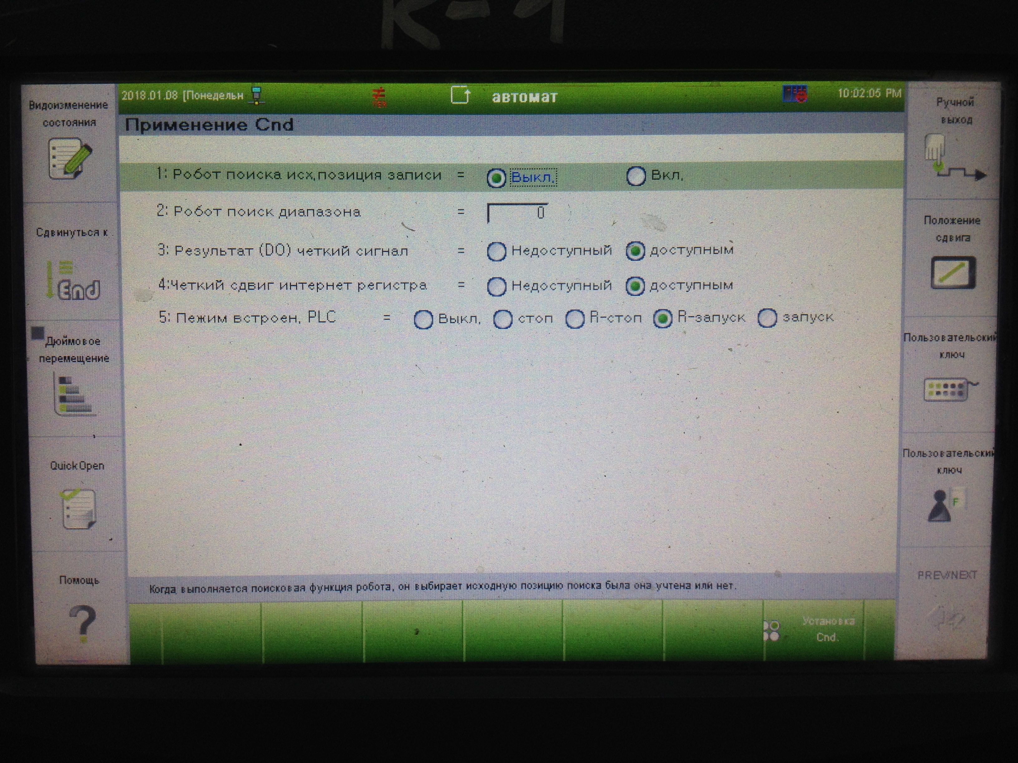

А тут ?
Когда у меня на Руском , значек всегда авто горит и гребут Половина кнопок
image.jpeg (3628 просмотров) <a class='original' href='./download/file.php?id=128753&mode=view' target=_blank>Загрузить оригинал (3.29 МБ)</a>
Re: Темка для Hyundaiподобных роботов.
mikro3v писал(а):я все так же делаю, ключ в среднем положении ?
Да. И на ящика АВТО.

Ф2 ,5 инициализация,2 выбор типа робота ,работает ? у меня пишет обратитесь к инженеру
mikro3v писал(а):Ф2 ,5 инициализация,2 выбор типа робота ,работает ? у меня пишет обратитесь к инженеру
Так же.
Брат там что то лазит в ini-файлах чтобы тип робота в наглую сменить :)

не знаю почему ,но куча вкладок в параметрах робота отсутствует 1,сразу 5,6,7,8,9,10

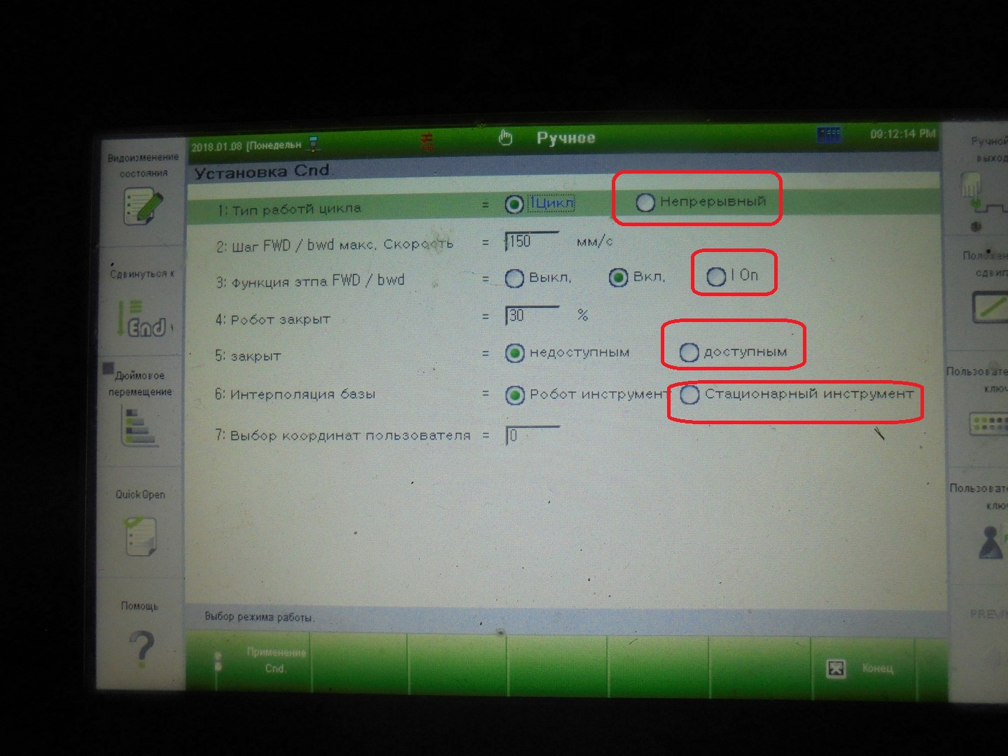

Урааа, он ездит и в ручном и по программе!
:attention: Во всем виноват mikro3v, не мог сразу сказать что дело в переключателе на ящике NORMAL/SEPARATE :hehehe:
Теперь нужно разобраться как включать какую либо нагрузку(лампочку) при кнопке GUN :roll:
mikro3v писал(а):адо решить как снять проблему доступа , обратитесь к инженеру, тогда все получится
Есть подозрение что скажут нужно переключатель внизу пульта щелкнуть. Нафига там переключатель так и не поняли, но двигать его страшно :)
:attention: Узнал как переключать эти опции. Нужно держать Shift + стрелка. Тыкать в тач экран бесполезно :hehehe: Будем изучать что эти опции означают, методом научного тыка :roll:

Я же тебе писал про шифт и стрелку )
А про сепарат, Че то не подумал , я его тоже переключал )

Переключатель снизу это между двумя усб переключатель , в последнем документе написано
