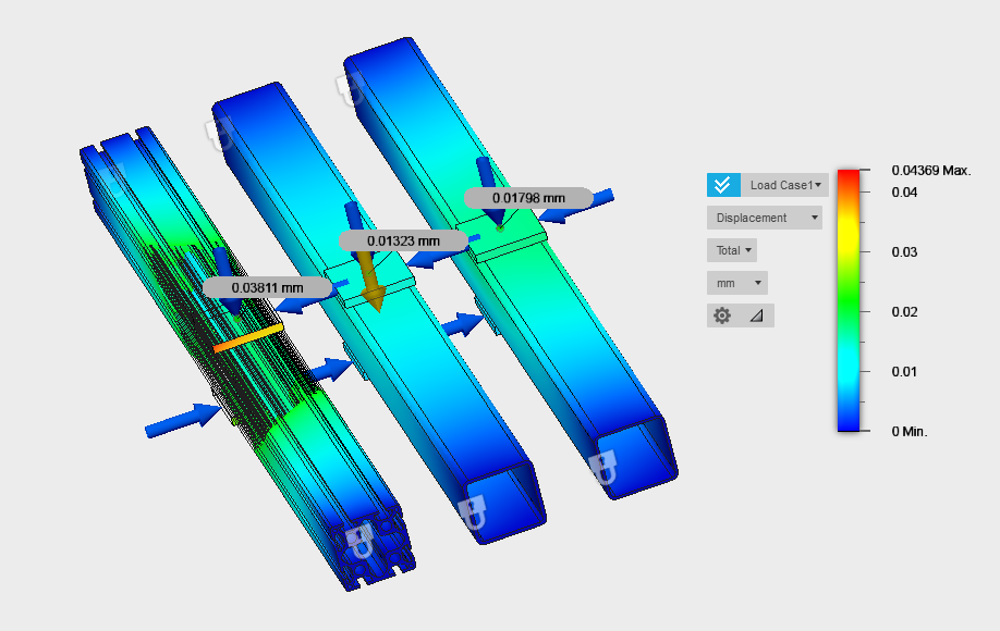

А смысл сравнивать эти палки? Дураку ясно, что на изгиб сталюка победит. А ты сделай какой-нибудь портал из представленных тобой элементов. Интересно глянуть, как ты без сварки соединишь болтами трубу со стенкой 3-4 мм, с боковинами портала. Палка-то сама по себе жёсткая, а вот на соединении ты эту жёсткость можешь потерять так, что люминий (где болты в "мясцо закрутятся) выиграет.
Re: Материал для изготовления станка

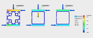

Каждая стрелка это 500H. Любители дюралевого профиля, покупайте на здоровье, это ваш выбор.
Только не надо больше говорить, что стальная тонкостенная палка с наполнителем будет "хуже" :hehehe:
2017-12-09_232143.png (3776 просмотров) <a class='original' href='./download/file.php?id=126523&mode=view' target=_blank>Загрузить оригинал (41.69 КБ)</a>
2017-12-09_233247.png (3775 просмотров) <a class='original' href='./download/file.php?id=126525&mode=view' target=_blank>Загрузить оригинал (141.88 КБ)</a>

Ну тут можно поспорить, во первых станок это не просто палка профиля, а замкнутая конструкция.
Во вторых этот стальной профиль звенит так что оглохнуть можно
В третьих он ржавеет
Четвертое - его надо фрезеровать в обязательном порядке

Ну здесь же идёт сравнение жёсткости. Соответственно какой материал жёстче/прочнее изначально, то и конструкция заведомо будет жёстче/прочнее.
А вот как и что лучше крепить/собрать/скрутить/сварить-это уже совсем другой вопрос.

Тут с тобой не соглашусь. Тема звучит: "Материал для изготовления станка", а не "Сравнение разных палок на жесткость и кручение".
В совокупности всех качеств, как технологичность и простота сборки и т.п., алюминиевый профиль рулит. При меньших затратах удается получить вполне приемлемые результаты.
И таких станков очень много сделано, а вот удачные самоделки из стальной трубы можно пересчитать по пальцам.
Хорошая сварка, термичка, фрезеровка и шлифовка стоят приличных денег, да и поискать всё это, та ещё проблема...
