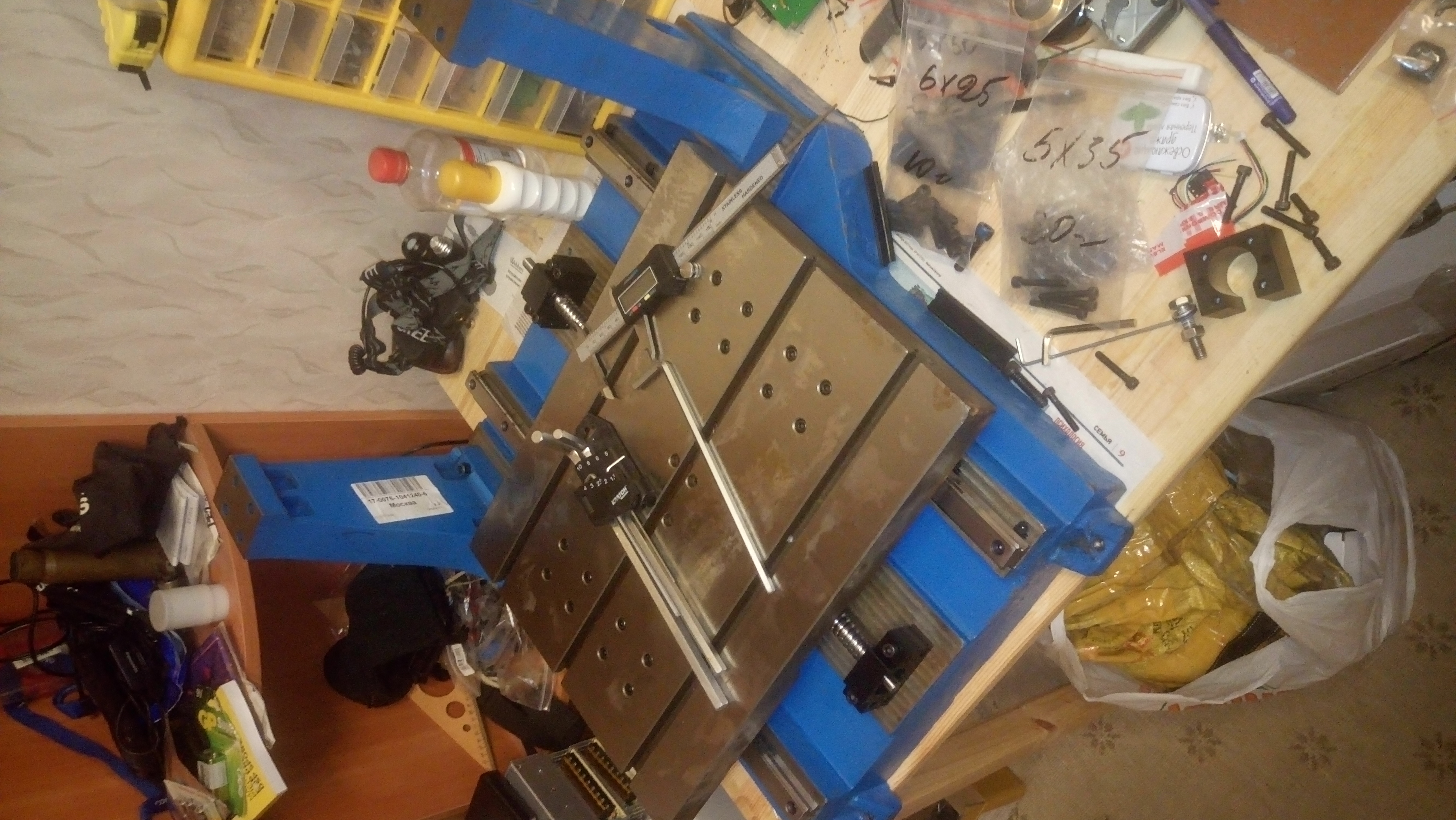

Процесс пошёл.
1517600967707.jpg (6800 просмотров) <a class='original' href='./download/file.php?id=131327&mode=view' target=_blank>Загрузить оригинал (4.61 МБ)</a>

Я у Тенгеля заказывал.
Вроде выставил рельсы. Пришлось пройти точильным брусков места установки. Получилось где-то 0.02мм по каждой из осей. Из неприятного - рельсы оси Z отпилены криво и винт швп не влезает между опорами где-то на 1мм и сам немного гнутый. Не знаю, перетачивать или попробовать сместить подшипник в опоре?

vershininv писал(а):Я у Тенгеля заказывал.
Наконец то первая информация по точности изготовления этого набора, а то меня постоянно спрашивают, точно ли отфрезерованы посадки под рельсы, а ответить было и нечего, положил это сообщение в закладки. Кстати, восстановливаю сейчас себе токарный ТВ16, научился шабрить чугун, подгонять посадки оказывается не так сложно, хотя работа не быстрая и занудная конечно :)

vershininv
Сообщения: 171
Зарегистрирован: 21 ноя 2017, 14:40
Репутация: 39
Настоящее имя: Василий
Re: Портальный фрезерный станок из литого чугуна DIY 3040
Сообщение vershininv »
До того как несколько раз прошелся бруском по месту установки рельса, индикатор показывал отклонение до 0.07мм по рельсу. Есть конечно вероятность, что прижимал в каком-то не том порядке...
я выше писал про 0.02мм после шабрения. У меня индикатор с ценой деления 0.01
Вроде выпуклость была. Чтобы линейно погрешность набегала это ж как криво посадочные места надо было отфрезеровать? Рельсы и швп, кстати от того же производителя что и чугунина. Ну или от его друзей. Короче, махровый Китай.

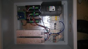

Заканчиваю собирать шкаф. По механике - пришлось протачивать вал оси Z. Он не влезал между опорами где-то на 1-2 мм. Соответственно, гайка ШВП пока лежит разобранная. Разумеется, один шарик потерялся :hehehe: Скоро буду собирать все воедино, в связи с этим возникает вопрос по измерительному инструменту. Я правильно понимаю что надо купить следующее: угольник слесарный плоский, угольник с широким основанием, рычажный индикатор, ну и приспособление для выставления шпинделя? Или ещё что-то надо?
