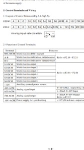

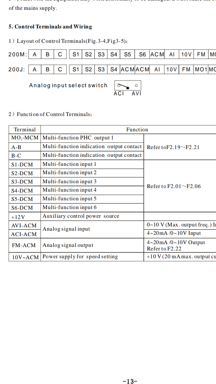

Mojiogell писал(а): Кажется ACM не для этого предназначен. Судя по мануалу это аналоговый выход.
искал бы ты мануал на свой ПЧ.... что-то не сходится ничего.
МСМ еще может быть, но обычно общий для дискретников рядом с ними расположен.

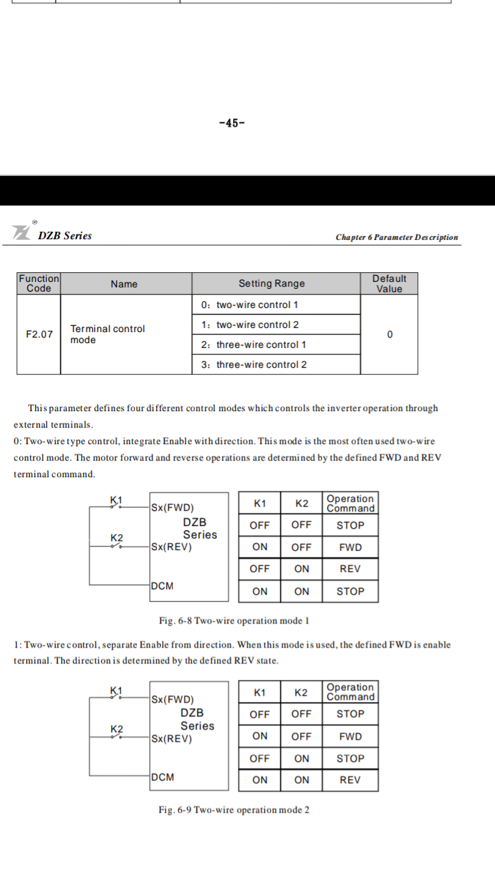

Вот этот мануал как будто именно на мой частотник, но тоже ничего не выходит...
dzb200mj2-100319235639-phpapp02.pdf
(788.03 КБ) 553 скачивания

Mojiogell писал(а):Вот этот мануал как будто именно на мой частотник, но тоже ничего не выходит...
А ты F0.01 поставил в единичку?

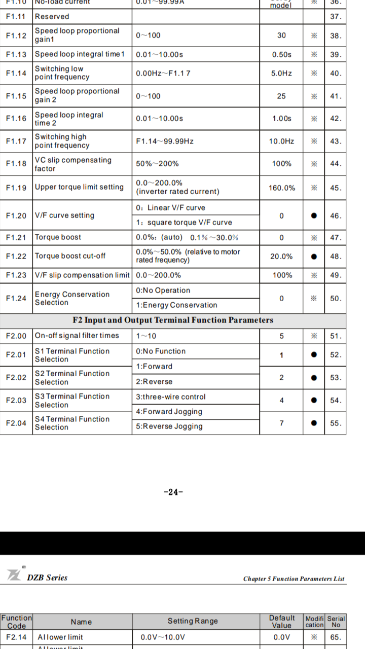

Да, поставил. И f2.07 поставил 0
Screenshot_20180329-171142.png (2090 просмотров) <a class='original' href='./download/file.php?id=135907&mode=view' target=_blank>Загрузить оригинал (167.74 КБ)</a>
Еще поставил f2.01 в 1
Screenshot_20180329-171220.png (2090 просмотров) <a class='original' href='./download/file.php?id=135908&mode=view' target=_blank>Загрузить оригинал (220.16 КБ)</a>
Я так понял что S1 и dcm это одно и тоже
Screenshot_20180329-171241.png (2090 просмотров) <a class='original' href='./download/file.php?id=135909&mode=view' target=_blank>Загрузить оригинал (192.37 КБ)</a>

Mojiogell писал(а): Я так понял что S1 и dcm это одно и тоже
нет, DMC это общий сигнал - обычно земляной.
Подать сигнал частотнику значит замкнуть цепочку S1 на DCM.
Если честно, не знаю чем тебе еще помочь, такое ощущение, что привод неисправен.
Попробуй еще снять подать питание силовое - может он принимает изменения после выключения питания?
ЗАмерь напряжение между FWD и ACM - есть там что-нибудь?
Какого-нибудь переключателя с надписью PNP/NPN на плате нет?

Всем спасибо, зпработало. Змкнули fwd и acm.
