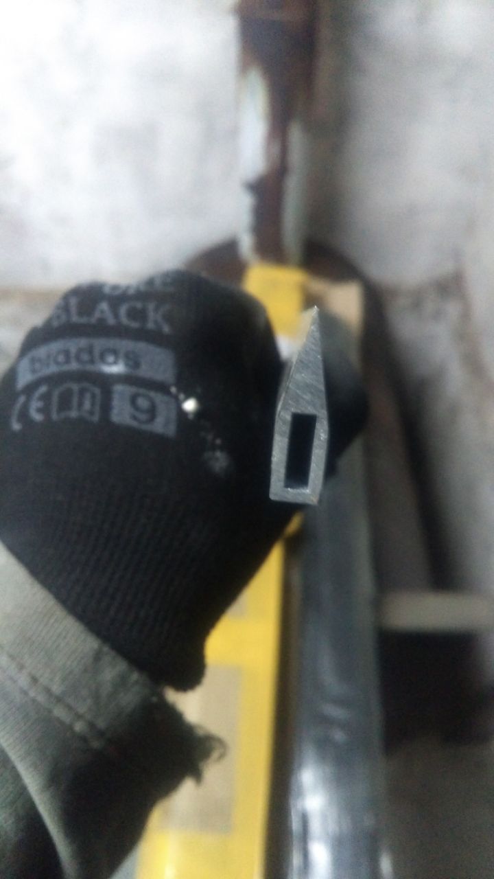

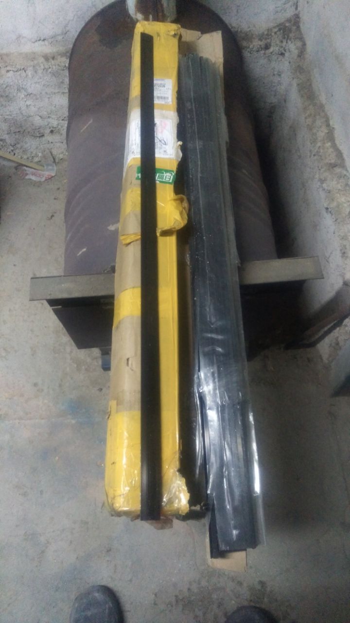

пришли ламели из Китая, заказывал через Тенгеля
4389f192-5dce-468a-a324-ccb6384cf207.jpg (6018 просмотров) <a class='original' href='./download/file.php?id=131472&mode=view' target=_blank>Загрузить оригинал (98.38 КБ)</a>
cc964ac6-8911-448c-a613-545ec663ff62.jpg (6018 просмотров) <a class='original' href='./download/file.php?id=131473&mode=view' target=_blank>Загрузить оригинал (69.91 КБ)</a>

Andy52280
Сообщения: 811
Репутация: 188
Откуда: Тульская область
Re: Лазер 1600х1000 на модулях ССМ1, RDC6332G, RECI 130-150В
Сообщение Andy52280 »
Во что обошлись?
Caponi
Сообщения: 234
Зарегистрирован: 10 июн 2015, 16:30
Репутация: 68
Откуда: Санкт-Петербург/Новороссийск
Сообщение Caponi »
Andy52280 писал(а):Во что обошлись?
почти в 10

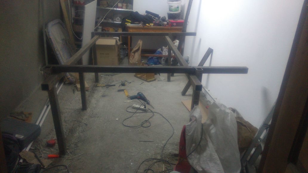

лёд тронулся. основная часть ремонта позади.
снова могу заняться постройкой. все соединения на резьбовую заклёпку, труба 50х50х3
f0c42e03-cafb-4dee-9ab5-7b967c191477.jpg (5748 просмотров) <a class='original' href='./download/file.php?id=133957&mode=view' target=_blank>Загрузить оригинал (61.95 КБ)</a>

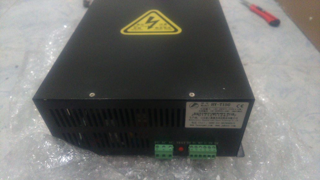

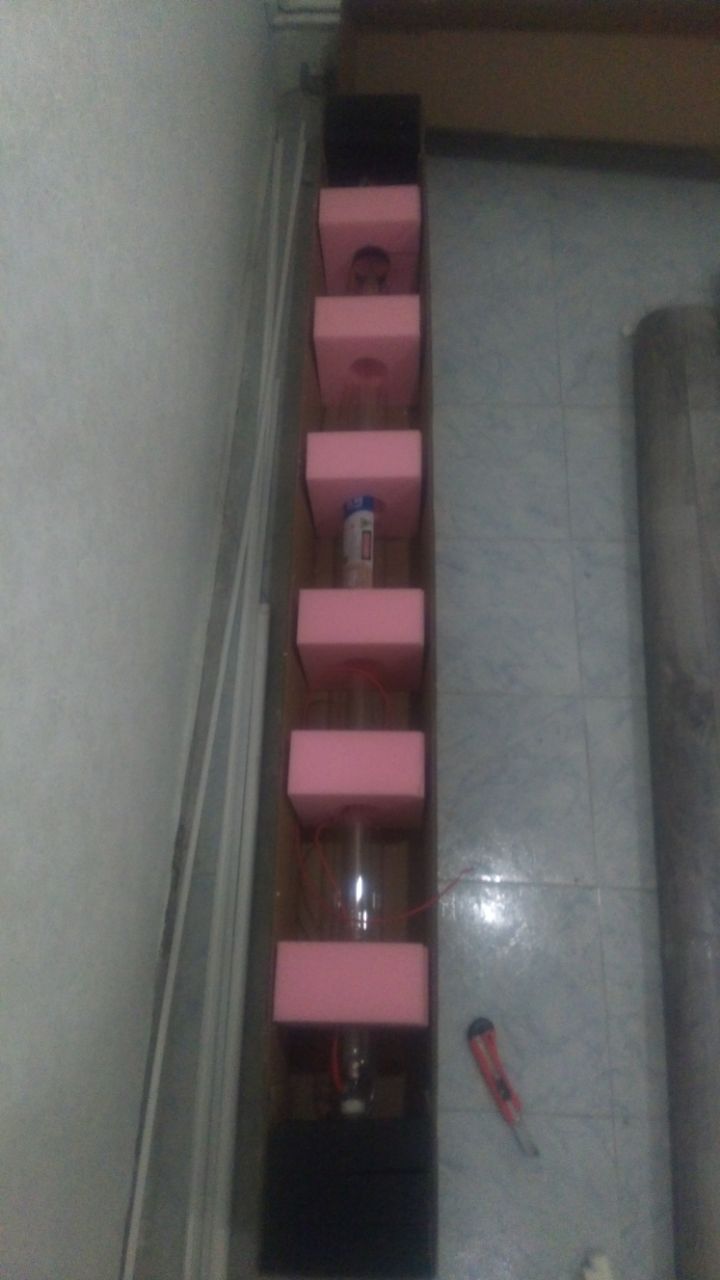

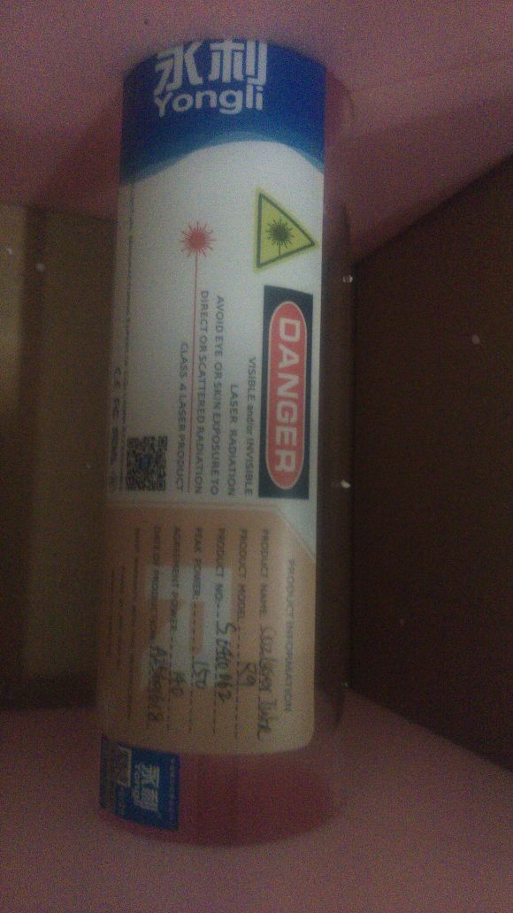

пришла самая интересная посылка
1e0abc2b-dbe2-4d38-84a2-ef39306e33d5.jpg (5714 просмотров) <a class='original' href='./download/file.php?id=134003&mode=view' target=_blank>Загрузить оригинал (63.96 КБ)</a>
5634560e-a19f-4a15-b87c-47d893226dcf.jpg (5714 просмотров) <a class='original' href='./download/file.php?id=134004&mode=view' target=_blank>Загрузить оригинал (61.88 КБ)</a>
d7a5f9d4-2a17-4dd5-9cef-0620cab8f1b8.jpg (5714 просмотров) <a class='original' href='./download/file.php?id=134005&mode=view' target=_blank>Загрузить оригинал (80.21 КБ)</a>

Caponi писал(а):пришли ламели из Китая, заказывал через Тенгеля
какой размер? почём обошлись?
Caponi
Сообщения: 234
Репутация: 68
Сообщение Caponi »
Борисыч писал(а):какой размер? почём обошлись?
8*30, 36 штук по 1020мм почти в 10к рублей
