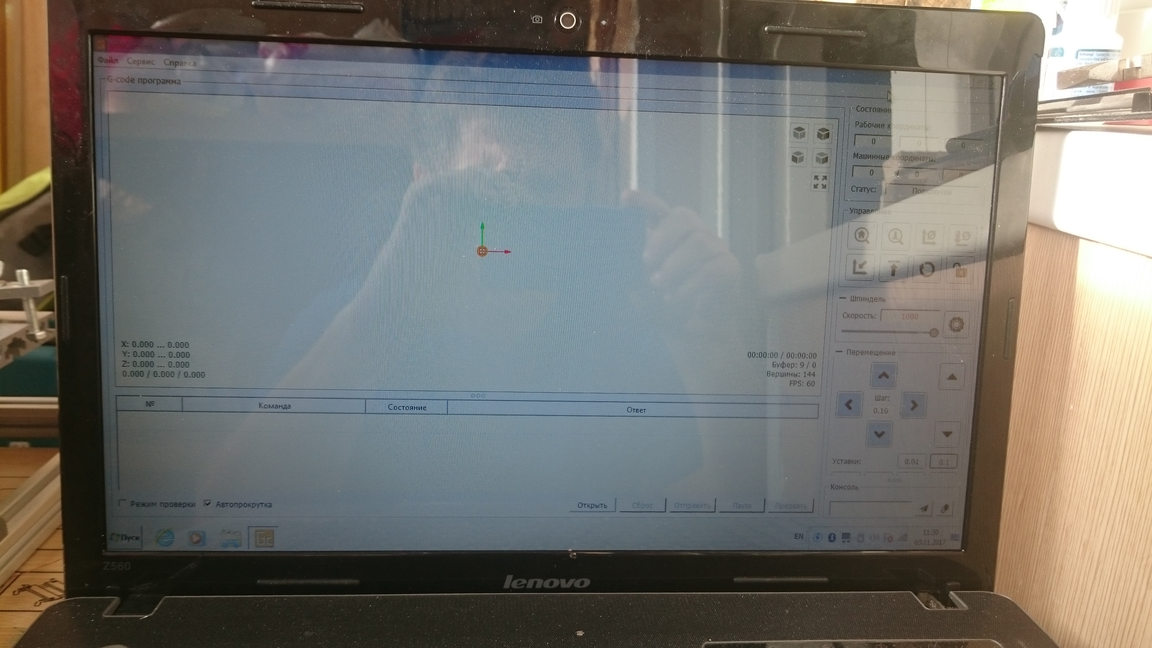

arkadiy2 писал(а):Нет именно загорается второй сверху
Или у вас какая то другая версия платы контроллера или тут что то не то :? При подключении только усб должен гореть только 3-й светодиод +5в, а у вас якобы показывается наличие +12в
arkadiy2 писал(а):В GrblControl сверху пишет что соединение есть а в строке статуса вообще ни чего нет !
Я интерфейсом этой программы не владею, поэтому может быть можете запостить сюда скрин?
Простите оказался неправ ! Горит именно третий светодиод ( куда смотрел - может пьян был :thinking: ) !
Видно что статус &quot;подключен&quot; но реакции на действия никакой ! (5276 просмотров) <a class='original' href='./download/file.php?id=123682&mode=view' target=_blank>Загрузить оригинал (3.2 МБ)</a>
Видно что статус "подключен" но реакции на действия никакой !

arkadiy2 а у вас прошивка 1.1? На скрине Candle, она с прошивкой 0,9 не работает (точнее только шпиндель может запускать, и все)

У вас довольно старая версия этой программы, предполагаю что-то 0.8.х - советую использовать последнюю версию которая работает с прошивкой woodpecker 0.9j- версию 0.9 >> Где-то в версиях 0.8х были исправления, кроме прочего касающийся также сообщений статуса, поэтому однозначно по вашему скрину определить статус контроллера нельзя. Думаю, что в вашем случае статус ''Подключен'' означает то, что программа видит, что есть успешное откритие порта и подключение usb-serial чипа СН340, но микроконтроллер не отвечает. При успешном подключении и готовности к работе там должно быть написано на английском Idle, на русском не знаю, но что-то типа 'Ожидание' или 'Готов'. (В версии программы 0.9 при успешном открытии порта, но без ответа от микроконтроллера статус 'Port opened' - 'Порт открыт')
Всё это значит, что вероятнее всего- слетела прошивка и единственное, как можно плату оживить- перепрошить её через SPI. У меня такое было и сделать это можно, но голыми руками этого сделать нельзя. Нужен прошивальщик и парочка программ (бесплатных).

Lecter писал(а):arkadiy2 а у вас прошивка 1.1? На скрине Candle, она с прошивкой 0,9 не работает (точнее только шпиндель может запускать, и все)
Не-а, это предшественник Candle начала 2016-го года: все версии GRBLcontrol/Candle >>
Candle версии 0.9 работает с GRBL 0.9.

Ну тогда мне ЧАЙНИКУ может объясните как перепрошить этого дятла ?! Желательно поэтапно ( ну я вообще лузер ) ! Вроде нужна какая-то плата для прошивки (ЮСБАСП подойдет ? ) ? А прошивка стояла GRBL 0.9 и GrblControl тоже 0.9 ! И еще заметил что при нажатии кнопки ресет на дятле ничего не происходит ! Раньше при нажатии светодиоды как-то реагировали помаргиванием - а сейчас вообще никакой реакции .

С помощью http://xloader.russemotto.com/ прошивается замечательно. Сначала качаем прошивку https://github.com/gnea/grbl/releases/t ... f.20170801
1. Подключите плату по USB
2. Не знаю важно это или нет, я в виндовых настройках ком-порта выставлял значение 115200
3. В настройках Xloader выставить скорость 57600, выбрать контроллер Duemilanove/Nano(ATmega328) и COM-порт к которому подключен дятел. Жмем кнопку Upload, ждем секунд 15-20, по окончании следующая картинка:
Прошивка успешно завершена

В woodpecker-ах нет загрузчиков (или он тоже слетает), поэтому так просто не выйдет. Нужен ISP прошивальщик.
У меня получилось с помощью программатора на СН341, весь процесс описан здксь: http://www.cnc-club.ru/forum/viewtopic. ... 96#p385596

Я прошил с помощью Xloader-a. Все получилось, прошивка 1.1. У меня наверно какой-то другой дятел)

Всем спасибо ОГРОМНОЕ ! Все получилось через Xloader ( только перед тем как нажать аплоад на компе надо нажать кнопку ресет на плате контроллера и держать нажатой , потом на компе нажать кнопку аплоад и только после того как на на экране появится надпись АПЛОУДИНГ отпустить кнопку ресет на плате контроллера и ждать пока не появится 30492 бутес аплоудед -ПОРЯДОК ОЧЕНЬ ВАЖЕН !!!!!!!!!!!!!!! ) ! Все заработало и прошивка теперь 1.1F ! Еще раз ВСЕМ ОГРОМНОЕ СПАСИБО !!!!!!!!!!!!!!!!! УРАААААААААААААААААААААААААААААААААААААААААААААААААА!!!!!!!!!!!!!!!!!!!!!!!!!!!!!!!
