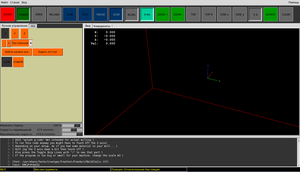

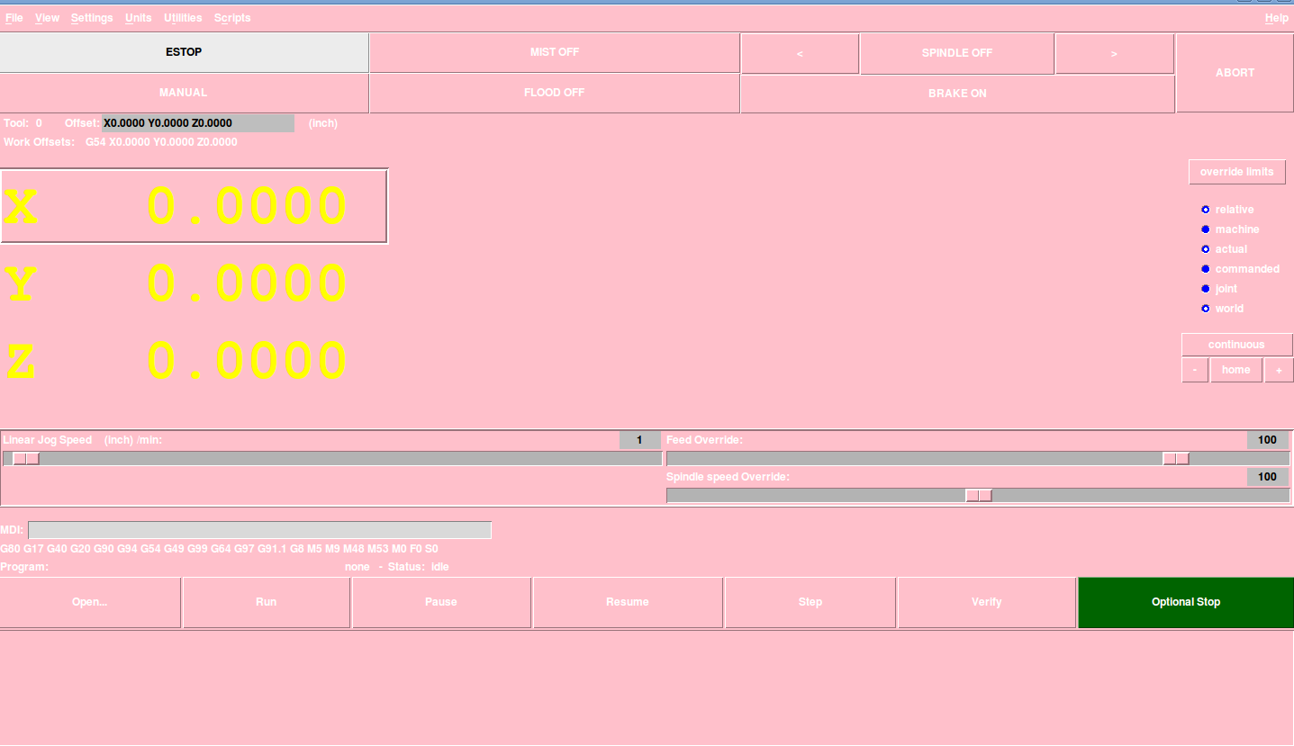

Розовый:
Выделение_027.png (3214 просмотров) <a class='original' href='./download/file.php?id=4764&mode=view' target=_blank>Загрузить оригинал (42.96 КБ)</a>
В файле /etc/X11/app-defaults/TkEmc прописывай свой любимый цвет.

nkp писал(а):Розовый:
А где экран где показывается путь инструмента и окно с Gcode сам ЕМС?
Так понимаю TkEmc эт отдельное окно ЕМС?

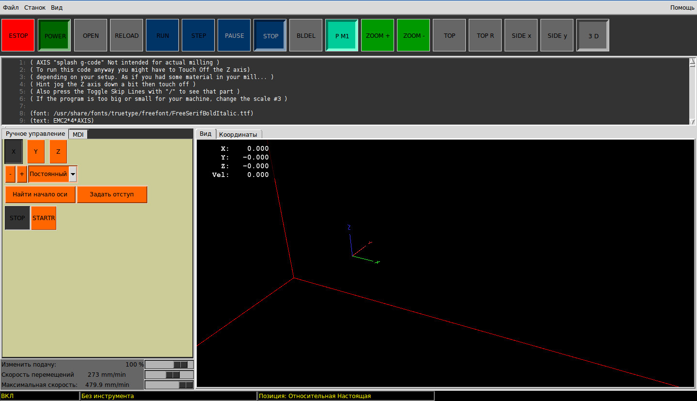

Можно тут все перекрасить:
Выделение_022.png (3203 просмотра) <a class='original' href='./download/file.php?id=4765&mode=view' target=_blank>Загрузить оригинал (62.67 КБ)</a>
Что и в какой цвет?

nkp писал(а):Можно тут все перекрасить:
Вот эт почти то что нужно!!! Страшно конечно выглядит. А поменять местами графическое окно с окном Gcode можно?

Выделение_032.png (3166 просмотров) <a class='original' href='./download/file.php?id=4781&mode=view' target=_blank>Загрузить оригинал (61.95 КБ)</a>
axis.tcl.rar
(11.24 КБ) 549 скачиваний
/usr/share/axis/tcl

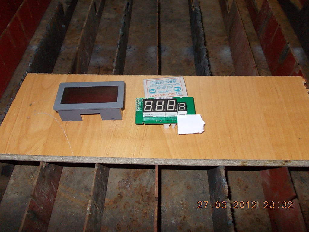

будущий THC
DSCN0604.jpg (3183 просмотра) <a class='original' href='./download/file.php?id=4775&mode=view' target=_blank>Загрузить оригинал (241.39 КБ)</a>

/usr/share/axis/tcl/axis.tcl в этом файле описание всего граф интерфейса axis.Пока других путей кроме как ковырять его непоредственно не знаю (потому как если сравнивать программир с игрой Зинчука-то я умею три бл аккорда :D )
