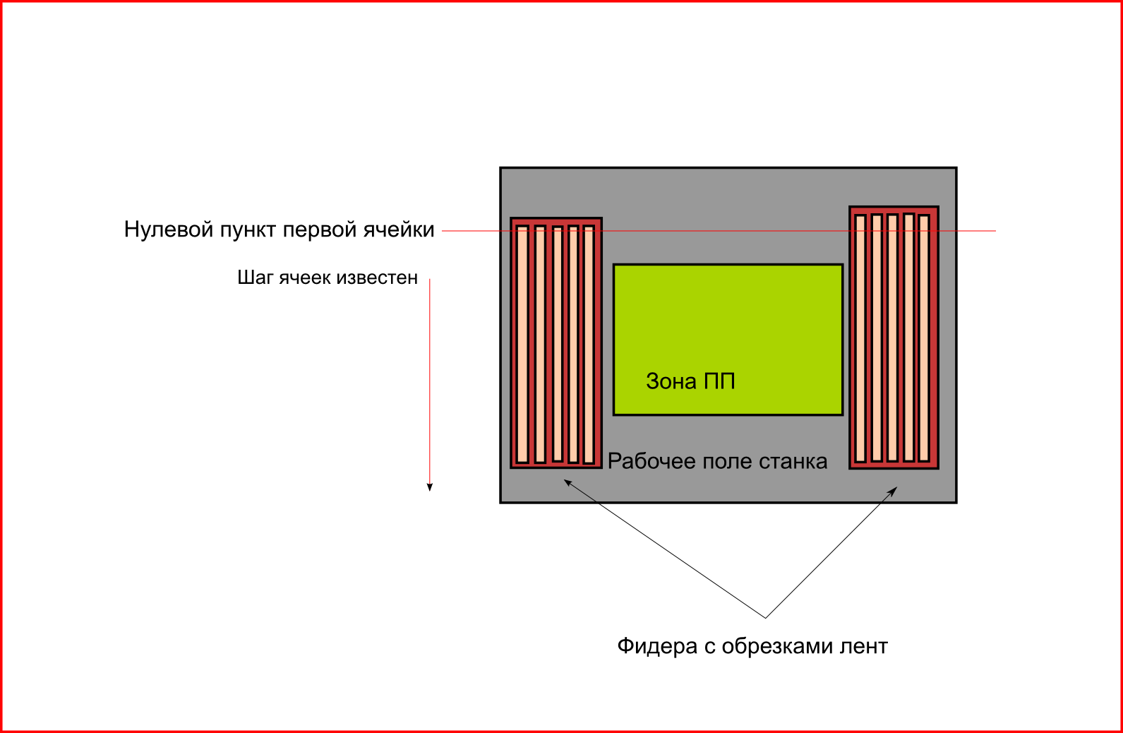

В принципе да, я тут подумал, если всё равно без видеокамер положения детали делать, то можно просто определить координаты захвата детали, дать припуск поперёк 12мм -+ от центра детали и так далее. И фидер сделать как площадку на которую клеить на двустороннюю клейкую ленту обрезки лент с деталями.
На первый взгляд примитивно, но в домашних условиях полный автоматический фидер сделать очень сложно...

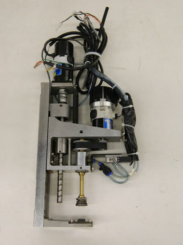

Голова от JUKI 7 Констукция достаточно простая для повторения.
