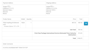

Re: проблемы с токарным, вопросец
Lerych760 писал(а):Думал EMC-2 спасёт, но похоже без Messa ничего не получится! На али полно USB контроллеров. Рублей в 7 можно уложиться.
Mesa, с доставкой:
m.png (8630 просмотров) <a class='original' href='./download/file.php?id=114795&mode=view' target=_blank>Загрузить оригинал (37.77 КБ)</a>
Lerych760 писал(а):7i76 тоже нужна!
Зачем? По сути 7i76 - "умная" и дорогая плата развязки. Я на домашнем станке вполне обхожусь вместо неё обычной китайской за 500 руб.
Lerych760
Сообщения: 8
Зарегистрирован: 26 июн 2017, 11:25
Настоящее имя: Панин Валерий Александрович
Сообщение Lerych760 »
Адресок скинь пожалуйста! Сроки доставки?
http://mesaus.com/
До РФ обычно за неделю долетает, а дальше как повезёт...
