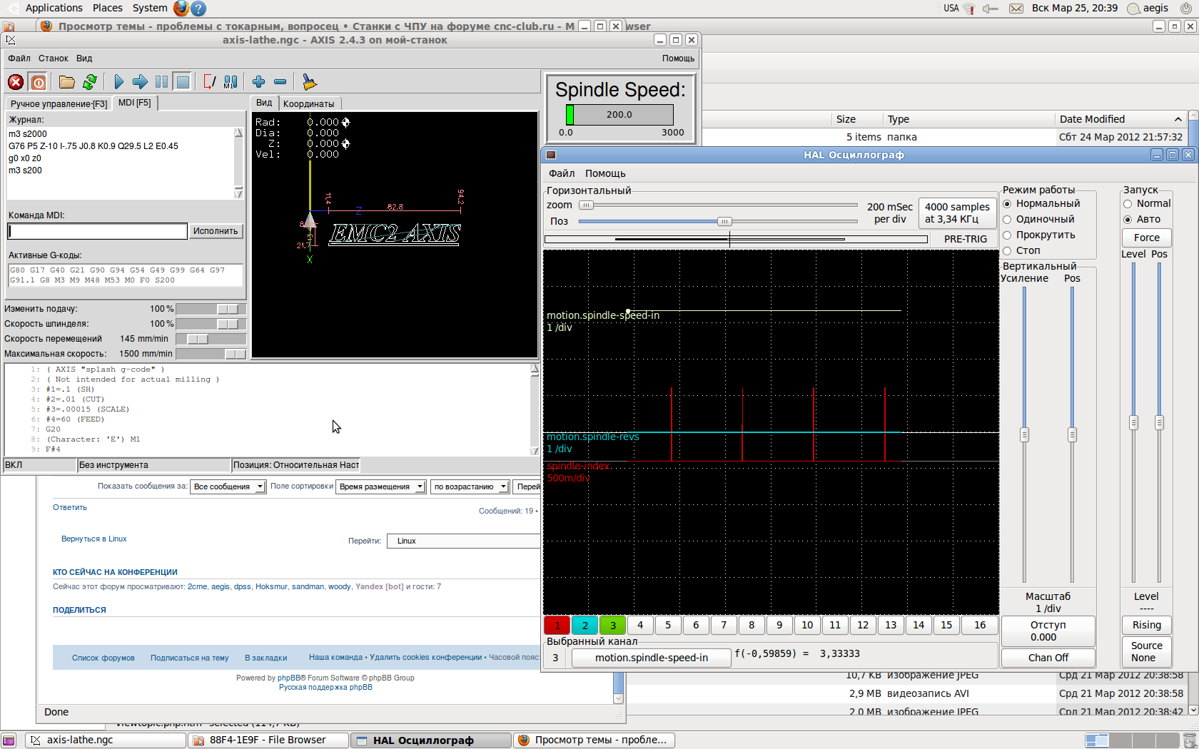

доброго времени. собственно сделал токарничек чпу, фотки и видио если интересно оформлю в другую тему, сейчас вопросец не о том.
итак имеем метка на шпинделе подключена и отображается срабатывание в халскопе
энкодера на шпинделе нет.
в инструкциях к линуксснс http://linuxcnc.org/docs/html/examples_ ... zed-Motion хотят чтобы обязательно был энкодер от 100 импульсов
Spindle feedback is needed by EMC to perform any spindle coordinated motions like threading and constant surface speed. The StepConf Wizard can perform the connections for you if you select Encoder Phase A and Encoder Index as inputs.
Hardware assumptions:
An encoder is connected to the spindle and puts out 100 pulses per revolution on phase A
The encoder A phase is connected to the parallel port pin 10
The encoder index pulse is connected to the parallel port pin 11
Basic Steps to add the components and configure them:
loadrt encoder num_chan=1
addf encoder.update-counters base-thread
addf encoder.capture-position servo-thread
setp encoder.0.position-scale 100
net spindle-position encoder.0.position => motion.spindle-revs
net spindle-velocity encoder.0.velocity => motion.spindle-speed-in
net spindle-index-enable encoder.0.index-enable <=> motion.spindle-index-enable
net spindle-phase-a encoder.0.phase-A
net spindle-phase-b encoder.0.phase-B
net spindle-index encoder.0.phase-Z
net spindle-phase-a <= parport.0.pin-10-in
net spindle-index <= parport.0.pin-11-in
можно ли как-то обойти эту проблему с фазой А, потому как во вражеском маче все крутится и режет
еще есть вопрос о том как заставить линуксснс понимать расположение резца сзади (добавить реверс оси на определенном инструменте), но чуть позже освещу эту проблему

зато появились первые сдвиги: на команду ж95 (подача на оборот) и включении скорости шпинделя через m3 s100 происходит движение.
ж33 (синхронизация подачи со шпинделем) и ж76 (цикл нарезания) по прежнему молчит, хотя и ошибок не выдает
мой-станок.hal
(4.12 КБ) 1411 скачиваний
нікому нічого не нав'язую.

добавил. теперь по ж33 и ж76 начало двигаться, однако скорость явно не та. смотрел в файле нет вроде как настроек на количество импульсов. может нужно что-то дописать?

не знаю ооочень медленно. движение получается как бы отдельными шажками. пробовал увеличивать скорость в программе с 300 до 3000 явных изменений не увидел. индекс я так понимаю тут непричем?
Re: проблемы с токарным, вопросец
Если раз в 60, значит мы накосячили с обратной связью и присоединили вместо rps - rpm...
Индекс должен быть не причем.
А как ты скорость в программе задаешь ?
Скинь на всякий случай Gкод
aegis
Сообщения: 3115
Репутация: 1810
Настоящее имя: Михайло
Сообщение aegis »
G21 G90 G95
m3 s200
G0 X15 Z0
G0 X10
g76 p1 z-10 i-2 j.2 k.866 h3 r2.0 q29.5 e.866 l2
g0x20
g0z0
m5
причем пробовал менять m3 s2000 всеравно медленно. настройки энкодеров менял на 1 индекс на оборот - ничего :wik:

А что на пине
motion.spindle-revs как быстро он меняется?
и
Посмотреть их состояние можно через halmeter - он есть в меню.
aegis
Сообщения: 3115
Репутация: 1810
Сообщение aegis »
смотрел через халметр.
motion.spindle-speed-in 3.333
motion.spindle-revs колеблется между 0 и 0.01
на халскопе аналогично все видно. индекс отсчитывает от реальной метки
Screenshot-2.png (7737 просмотров) <a class='original' href='./download/file.php?id=4723&sid=873594e59b15068106b5e02da6054cf6&mode=view' target=_blank>Загрузить оригинал (222.78 КБ)</a>
