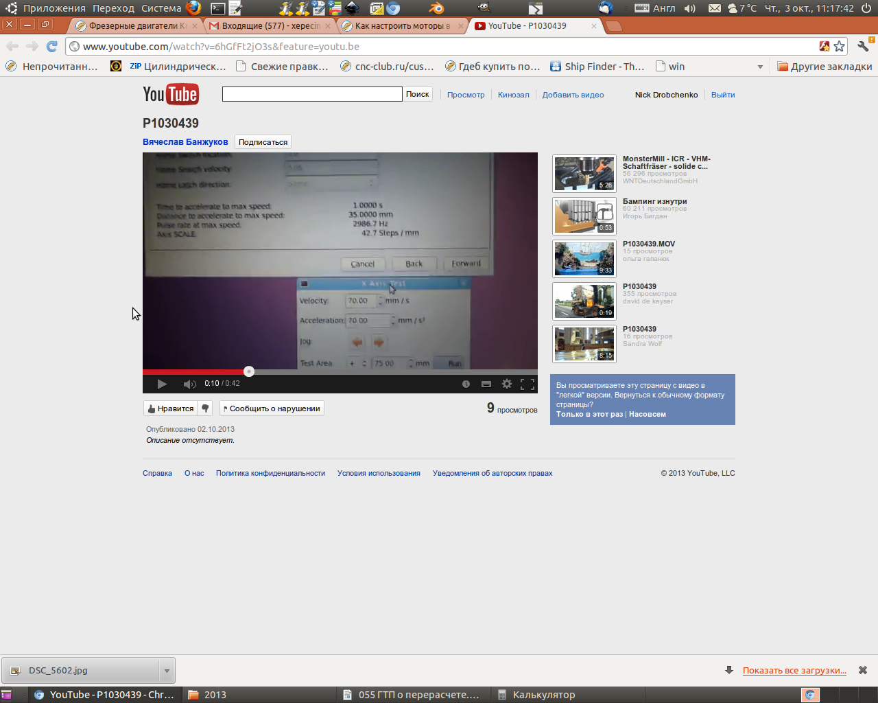

Потестил в LinuxCNC, всё сходится. Настройки понравились, понятнее чем в Mach.
Видео http://youtu.be/6hGfFt2jO3s
Так в чём же трабл? Ставить пробовать версию Мача 2.63?

Re: Как настроить моторы в mach3 ?
azovec писал(а):В Linux CNC нет такого параметра как Steps per.
там показывается вычисленное значение с твоего видео: 42,7 steps/mm
Снимок-41.png (4585 просмотров) <a class='original' href='./download/file.php?id=19248&mode=view' target=_blank>Загрузить оригинал (302.26 КБ)</a>
azovec
Сообщения: 62
Зарегистрирован: 02 окт 2013, 13:21
Сообщение azovec »
Точно! Не заметил. Это те же 42.66 округленные. Получается что там всё сходится. А вот подружится с Mach не выходит.
