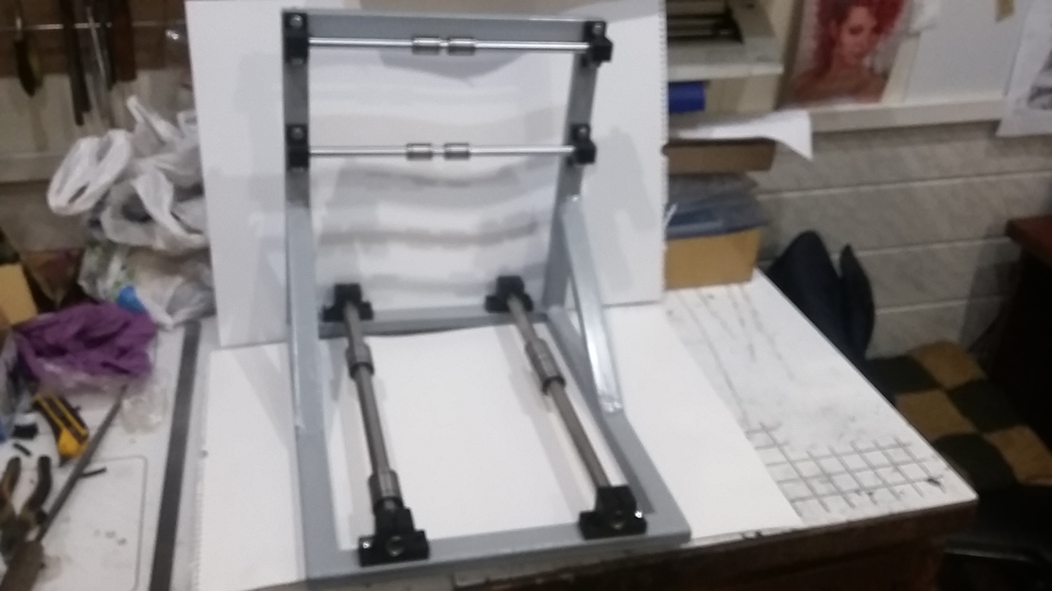

Nonstopich писал(а):Не повторяйте моих ошибок.
16 минимум, а лучше 20ые.
Вот блин. Нет у меня 16-20. Есть 12 и подшипники. Как можно из них собрать ось х?

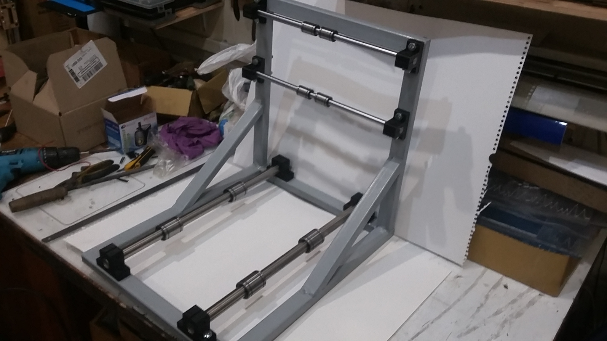

20171019_172210.jpg (4566 просмотров) <a class='original' href='./download/file.php?id=122462&mode=view' target=_blank>Загрузить оригинал (586.03 КБ)</a>
20171019_172114.jpg (4566 просмотров) <a class='original' href='./download/file.php?id=122463&mode=view' target=_blank>Загрузить оригинал (561.53 КБ)</a>

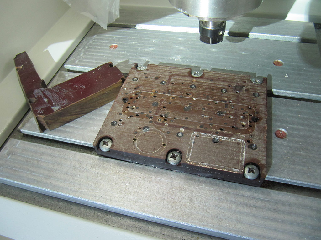

AlexQ писал(а):Нужен совет -из чего сделать столешницу?
гетинакс - (поверхность легко восстановить после сверловки и фрезеровки), акрил(плекс), да и вообще любые твердые полимеры, а лучше всего из дюраля

peratron писал(а):Гетинакс - гигроскопичен. Потому ведёт от температуры и влажности.
Лучше - текстолит (не стекло, а обычный, тканевый.
Очень хорошо - дельта-древесина (фанера с пропиткой фенольными смолами и горячей прессовкой).
ХИНТ: из дельта-древесины когда-то самолёты делали ;-)
не соглашусь, наоборот, текстолит этому намного больше подвержен, делал маленькие жертвенные столики из текстолита и гетинкаса, оба использовал в среде СОЖ, так вот гетинакс протер растворителем и от жирного СОЖ следов не остается, на срезе структура однородного полимера, а текстолит на срезе видно слои ткани - набух, пришлось примерно 0.5мм снимать.
про "ведет" от влажности тем более не соглашусь, гетинаксовый жертвенный столик использую как подложку для изготовления печатных плат, где 0.05перепад уже критичен, ничего не ведет и не деформируется, толщина плиты 20мм, возможно на меньшей толщине и появятся какие-то негативные изменения, но я это не проверял.

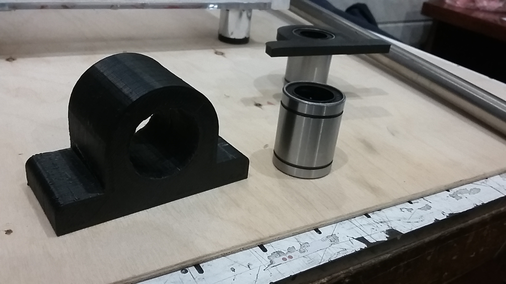

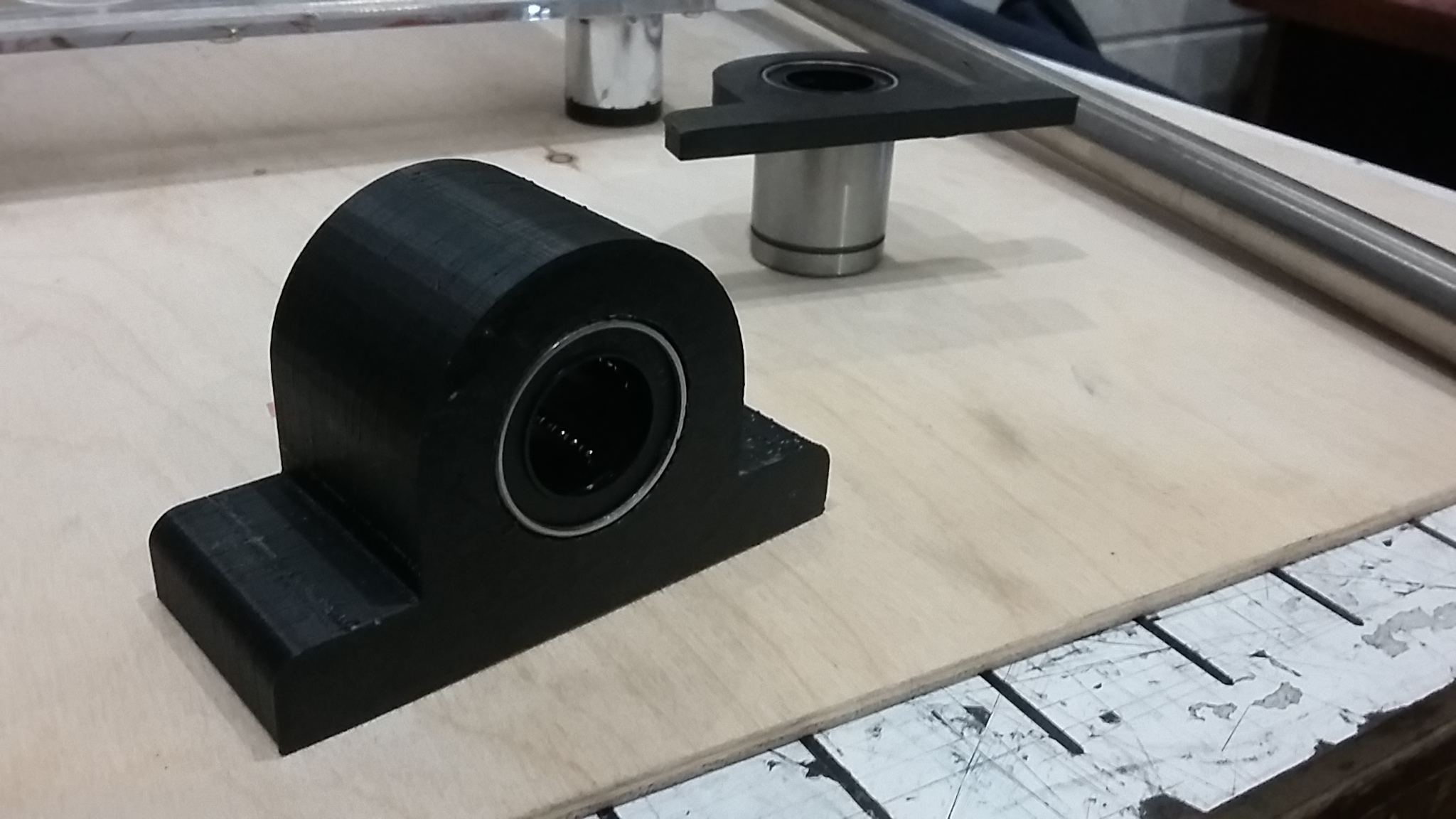

Печатаю вот такое крепление
20171020_111635.jpg (4470 просмотров) <a class='original' href='./download/file.php?id=122504&mode=view' target=_blank>Загрузить оригинал (847.9 КБ)</a>

peratron писал(а):Значит это уже не гетинакс.
гетинакс не только для печатных плат 1.5мм толщиной бывает
прошел через сож и прочие издевательства, склеен из 2х листов 10мм с помощью эпоксидки :) после многочисленных сверловок поверхность восстанавливал с помощью той же эпоксидки (4433 просмотра) <a class='original' href='./download/file.php?id=122516&mode=view' target=_blank>Загрузить оригинал (181.52 КБ)</a>
Гетинакс электротехнический листовой ГОСТ 2718-74, пускается на толщину от 0.5 до 50мм
peratron писал(а):для СОЖ - однозначно металл!
ну зачем же так категорично, композиты и полимерные материалы себя в этой среде чувствуют вполне неплохо, да и дорого дюраль на такое переводить :)

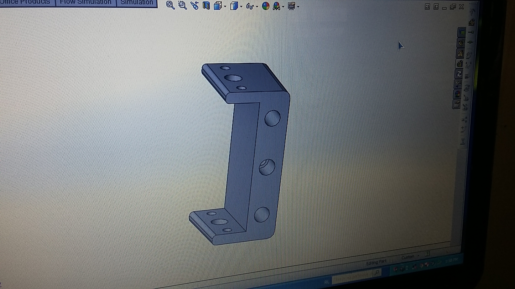

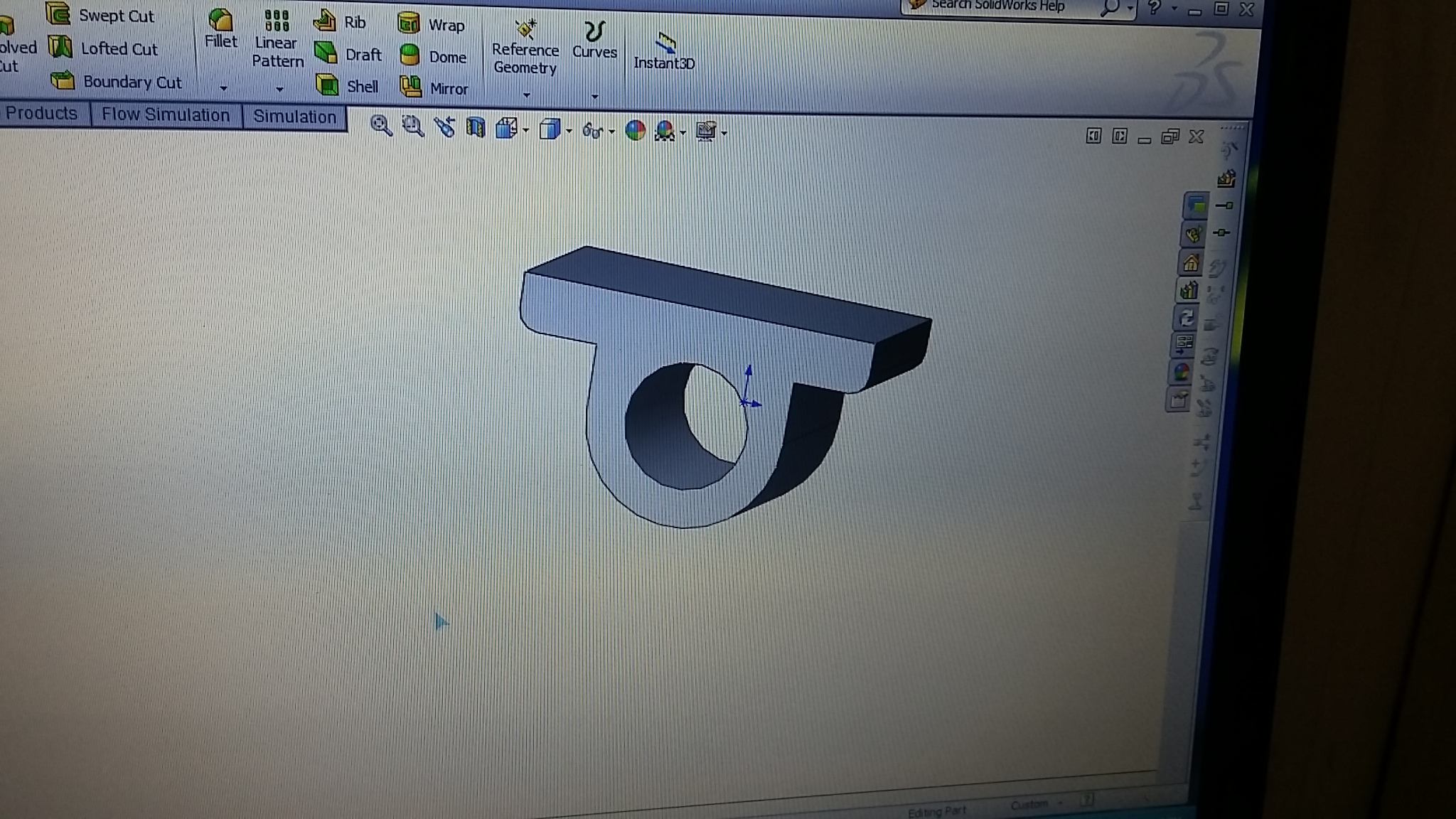

Проектирую ось х.
На принтере печатать наверное будет накладно.
Может тоже из текстолита изготовить?
20171020_125826.jpg (4395 просмотров) <a class='original' href='./download/file.php?id=122604&mode=view' target=_blank>Загрузить оригинал (1.02 МБ)</a>

AlexQ писал(а):Проектирую ось х.
если у вас есть доступ к ЧПУ фрезеру, лучше такие детали сделать из дюраля

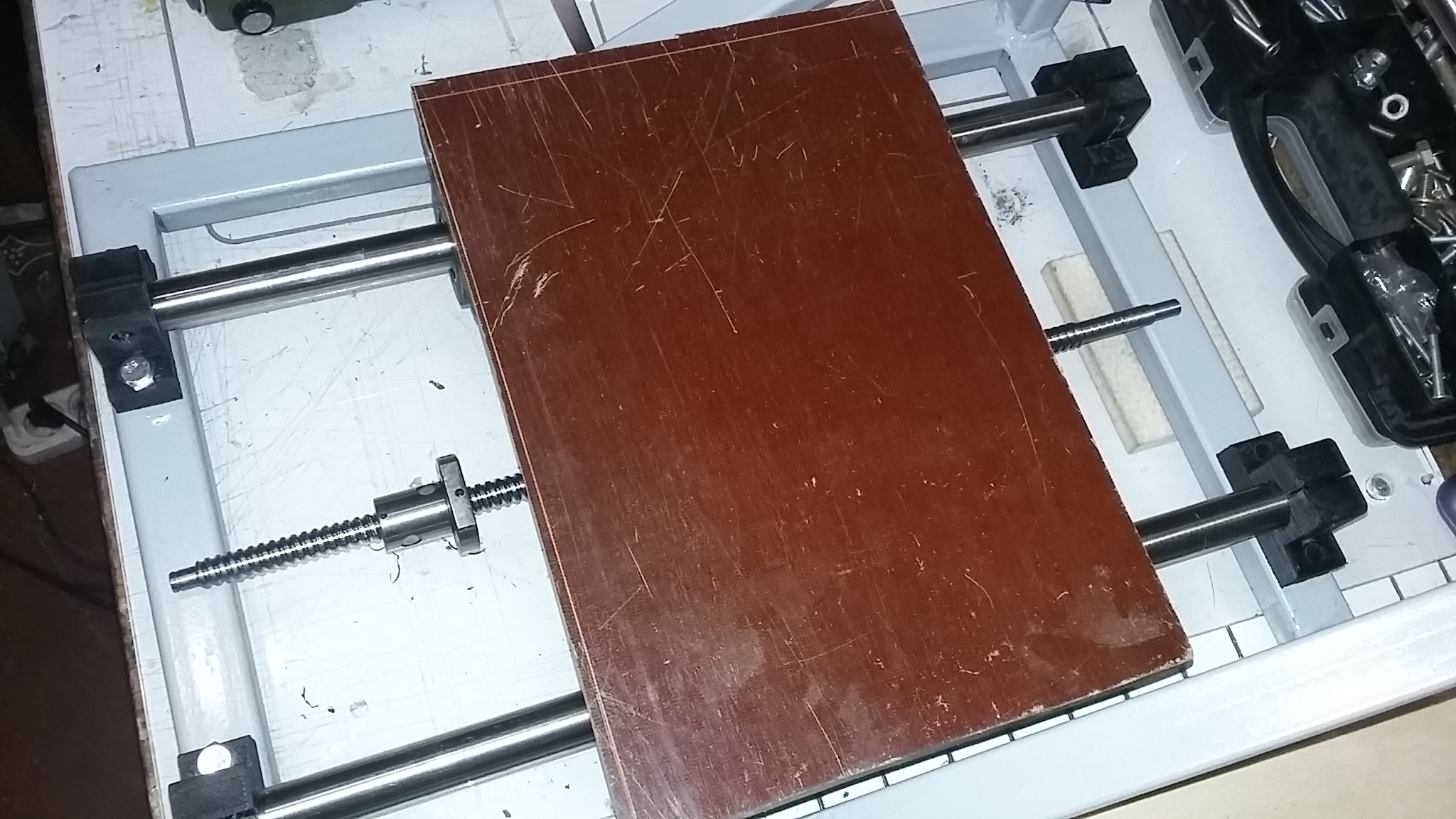

Купил текстолит 20мм.
Теперь стоит вопрос - как крепить направляющие к нему. Нарезать резьбу М8 ?. И еще вопоос - как крепить заготовку к нему?

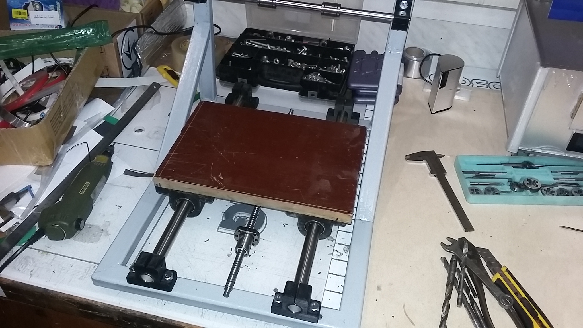

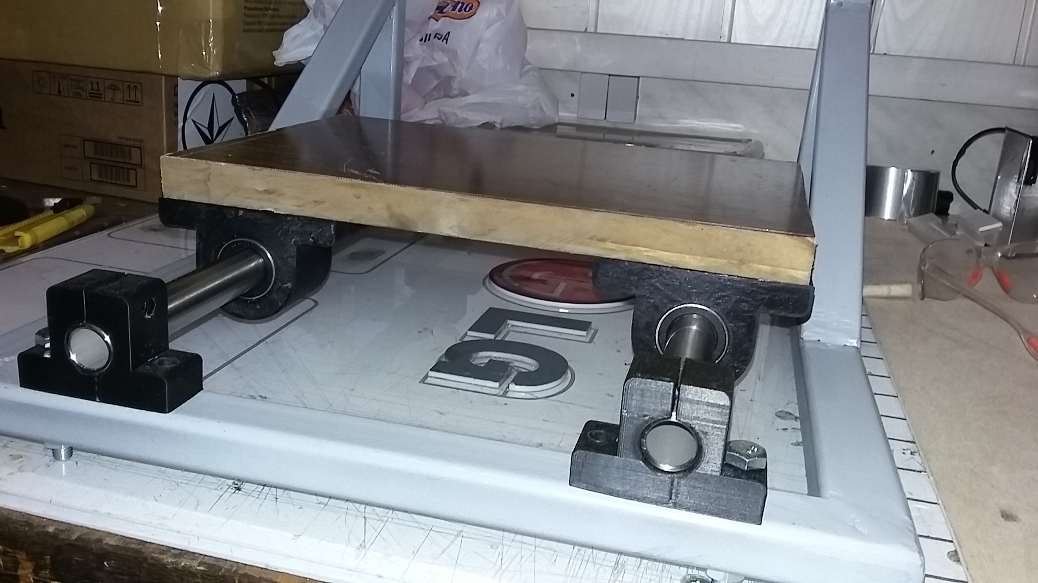

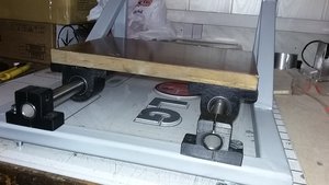

Крепление стола
20171030_161132.jpg (4187 просмотров) <a class='original' href='./download/file.php?id=123382&mode=view' target=_blank>Загрузить оригинал (594.53 КБ)</a>
20171030_161203.jpg (4187 просмотров) <a class='original' href='./download/file.php?id=123381&mode=view' target=_blank>Загрузить оригинал (585.49 КБ)</a>
AlexQ
Сообщения: 148
Зарегистрирован: 13 дек 2016, 13:05
Настоящее имя: Анатолий
Re: Новый проект фрезерного станочка на основе китайского CN
Сообщение AlexQ »

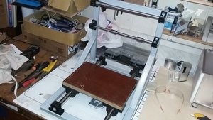

20171103_134254.jpg (4086 просмотров) <a class='original' href='./download/file.php?id=123729&mode=view' target=_blank>Загрузить оригинал (666.19 КБ)</a>
20171103_134238.jpg (4086 просмотров) <a class='original' href='./download/file.php?id=123730&mode=view' target=_blank>Загрузить оригинал (761.72 КБ)</a>
Осталось последнее крепление стола напечатать. И можно крепить стол.

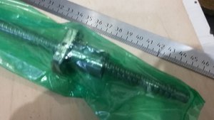

Пришел винт ШВП 1204 для стола. Буду печатать крепления ВК и BF под подгипники. И урепление прл Nema23.
20171104_132552.jpg (4086 просмотров) <a class='original' href='./download/file.php?id=123732&mode=view' target=_blank>Загрузить оригинал (599.77 КБ)</a>

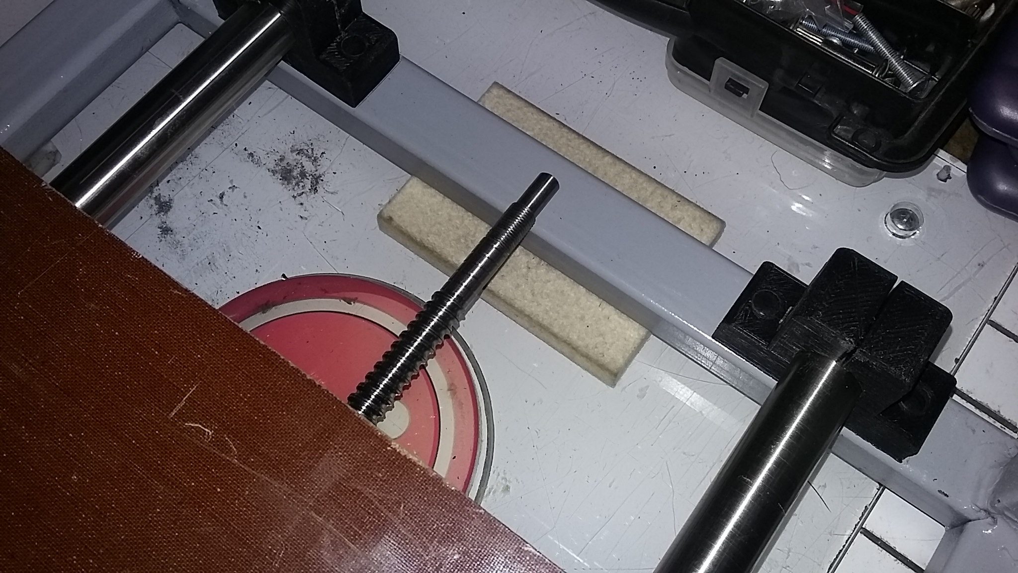

Помогите пожалуйста разобраться с осью у. Вал 450мм. Походу длины не хватает для моего станка.
Перед я посажу на подшипник. А вот сзади, где движок - не знаю как выставить. Заказал еще муфту для чпу. И как крепить шаговик нэма23 ?
20171106_181642.jpg (4020 просмотров) <a class='original' href='./download/file.php?id=123910&mode=view' target=_blank>Загрузить оригинал (771.62 КБ)</a>
20171106_181653.jpg (4020 просмотров) <a class='original' href='./download/file.php?id=123911&mode=view' target=_blank>Загрузить оригинал (785.47 КБ)</a>
20171106_181702.jpg (4020 просмотров) <a class='original' href='./download/file.php?id=123912&mode=view' target=_blank>Загрузить оригинал (811.25 КБ)</a>
Seriyvolk
Сообщения: 57
Зарегистрирован: 08 окт 2017, 04:13
Репутация: 22
Сообщение Seriyvolk »
"Перед" ставь на упорный подшип. Правда, для этого винт чуток доработать нужно. "Зад" чисто муфта и к шаговику, там большего и не нужно для данной конструкции. Тогда и длины хватит.
