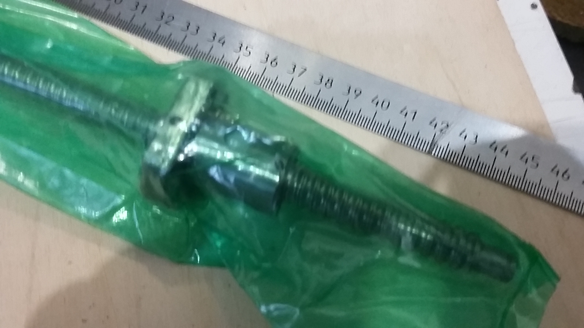

Пришел винт ШВП 1204 для стола. Буду печатать крепления ВК и BF под подгипники. И урепление прл Nema23.

Помогите пожалуйста разобраться с осью у. Вал 450мм. Походу длины не хватает для моего станка.
Перед я посажу на подшипник. А вот сзади, где движок - не знаю как выставить. Заказал еще муфту для чпу. И как крепить шаговик нэма23 ?

"Перед" ставь на упорный подшип. Правда, для этого винт чуток доработать нужно. "Зад" чисто муфта и к шаговику, там большего и не нужно для данной конструкции. Тогда и длины хватит.
