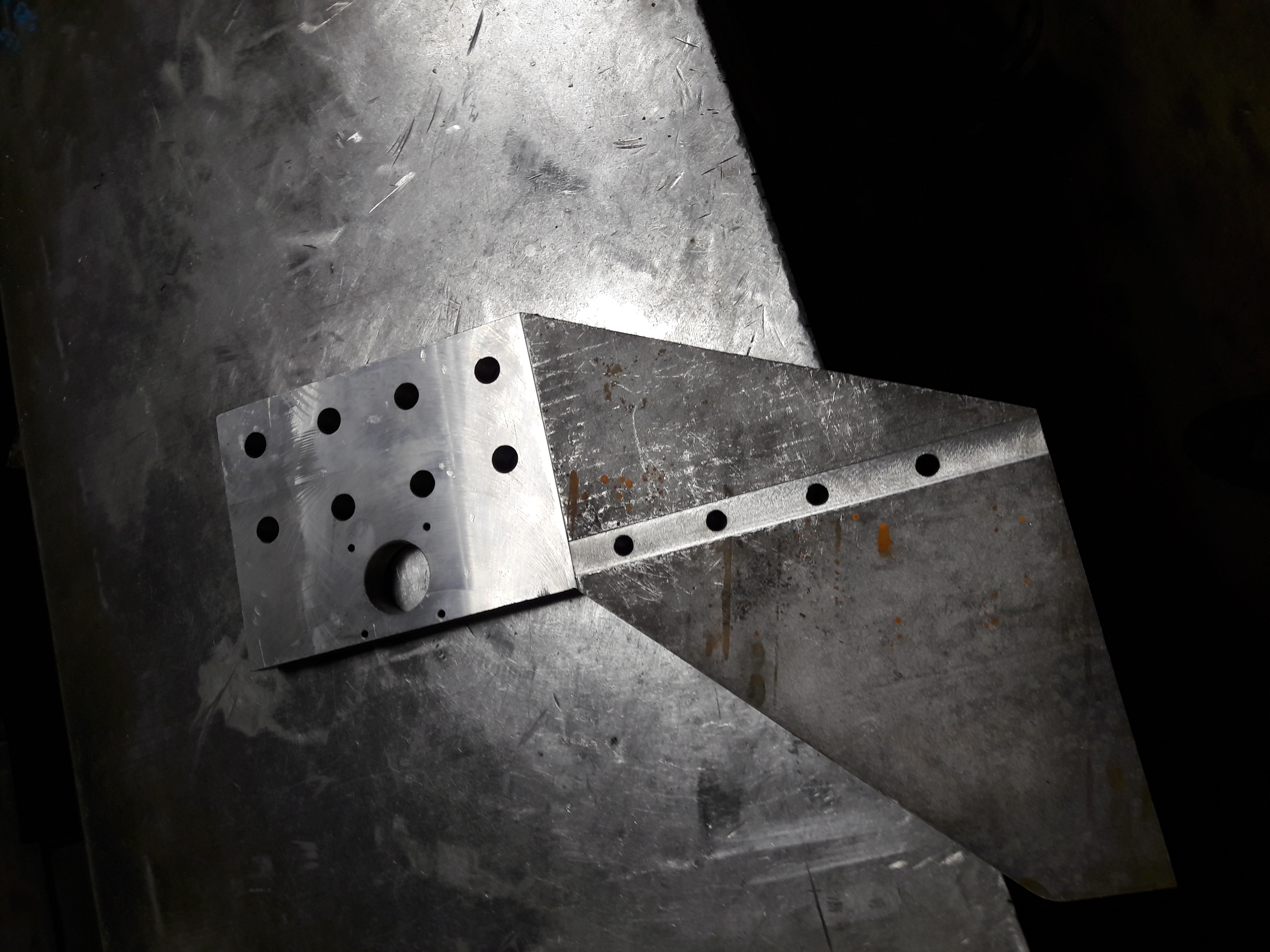

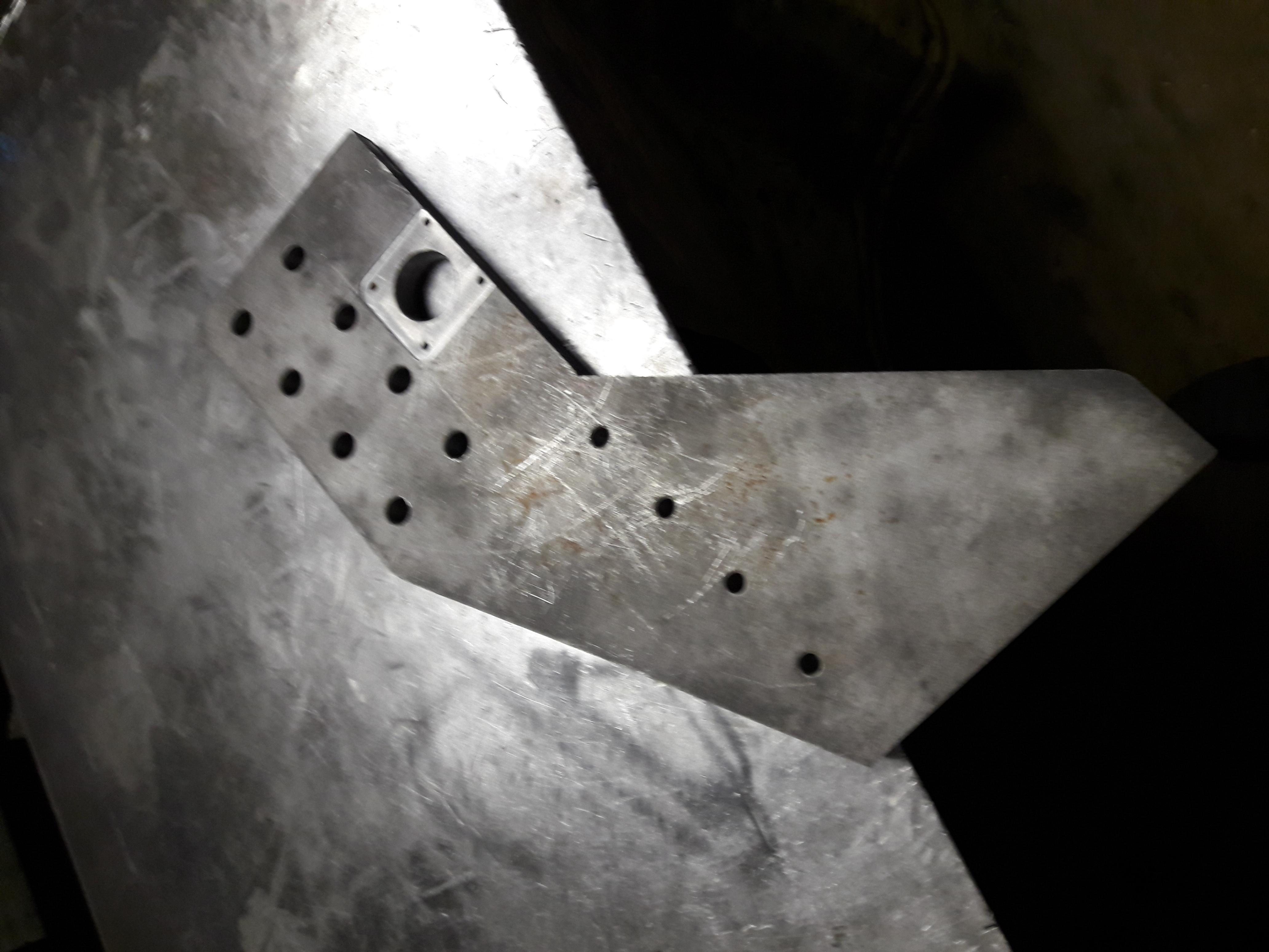

отмечусь, чтоб тема не потерялась.

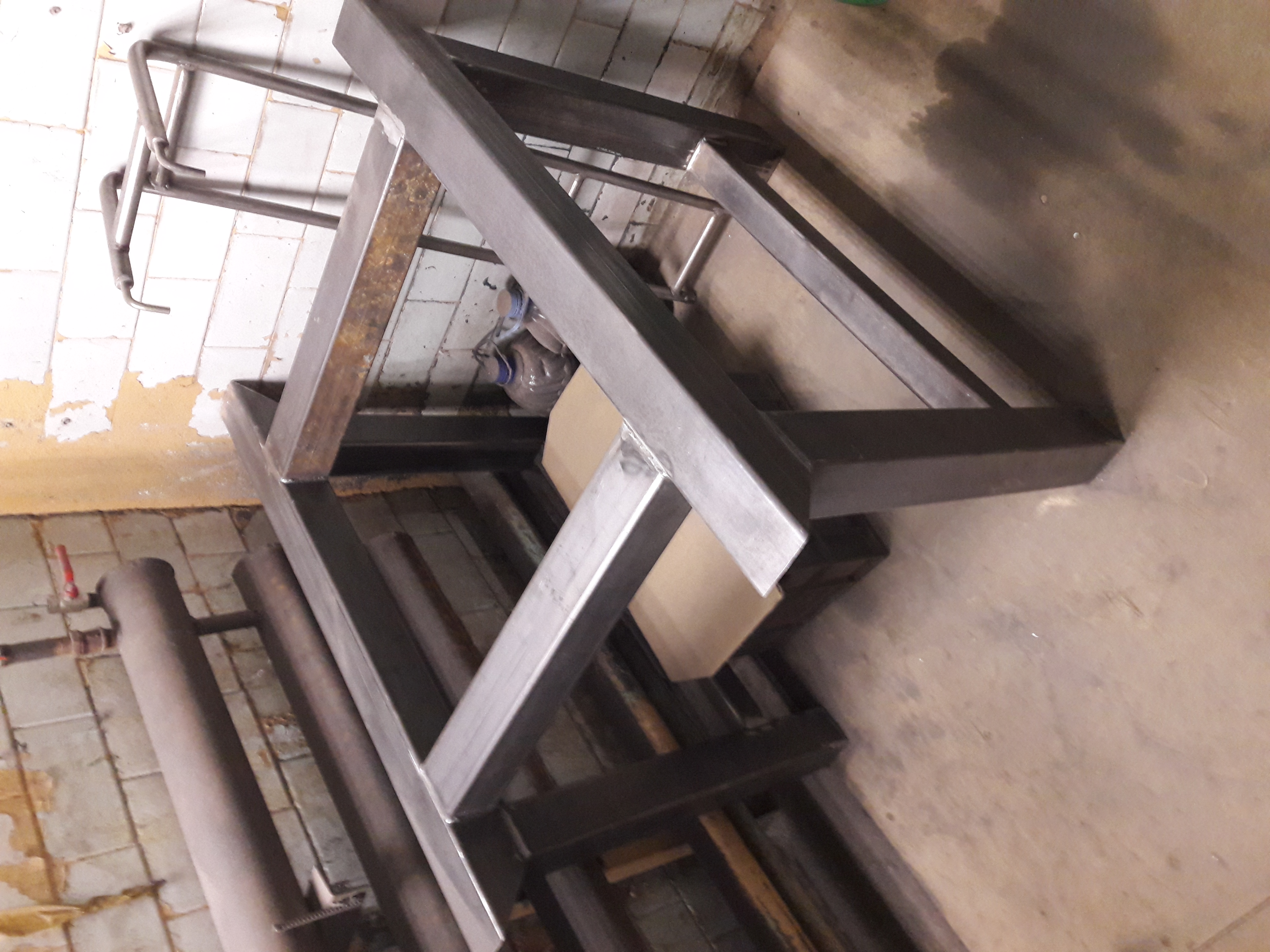

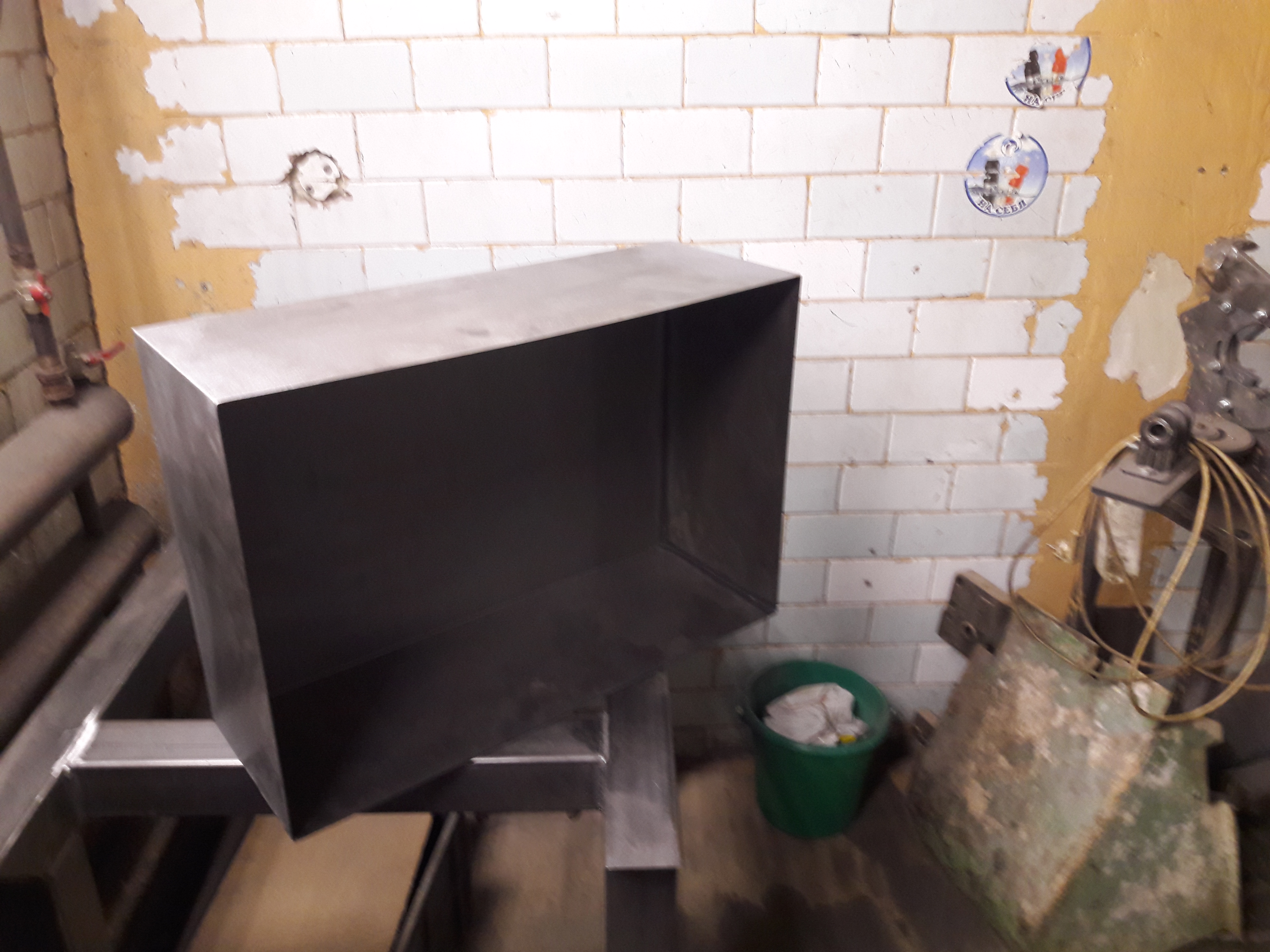

плита куплена и отшлифована, вырезанны боковые стойки на гидрорезе, отпесочены и отфрезерованы, осталось немного отверстий просверлить и резьбы где нужно нарезать. сварен стол по станок и ящик под электронику.
20180326_195632.jpg (5186 просмотров) <a class='original' href='./download/file.php?id=135659&mode=view' target=_blank>Загрузить оригинал (2.81 МБ)</a>

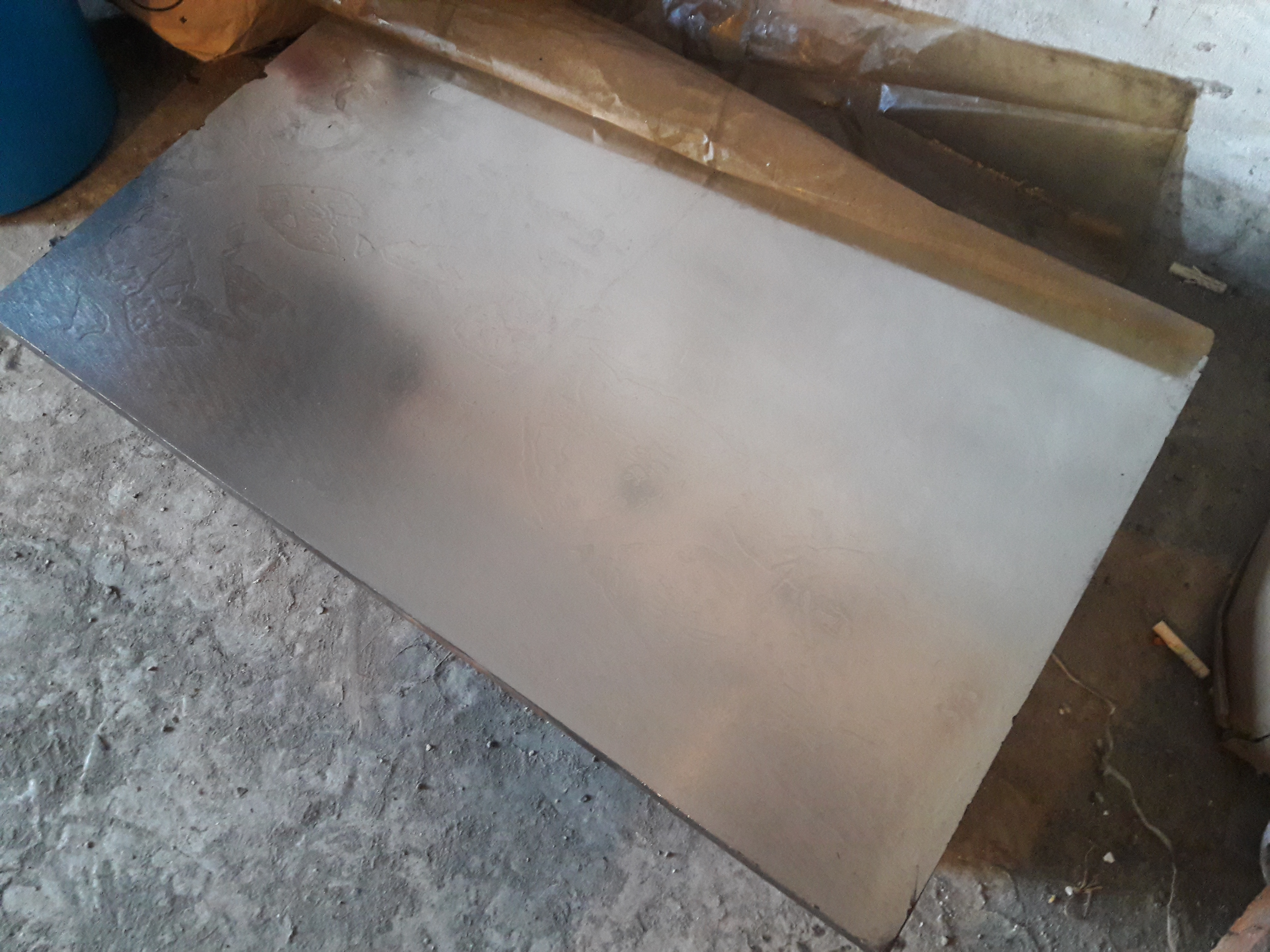

20180407_103447.jpg (4747 просмотров) <a class='original' href='./download/file.php?id=136549&mode=view' target=_blank>Загрузить оригинал (4.14 МБ)</a>
добрался на конец то сфоткать плиту после шлифовки. есть ямы с краю, но они не повлияют ни на что. забрал ее подубитую и отдал знакомым на плоскошлиф.

Это стол ?
Толщина плиты какая у вас ?
Malyarka74
Сообщения: 672
Репутация: 158
Re: Первый чпу фрезер по дюрали
Сообщение Malyarka74 »
это основание - поверочная плита

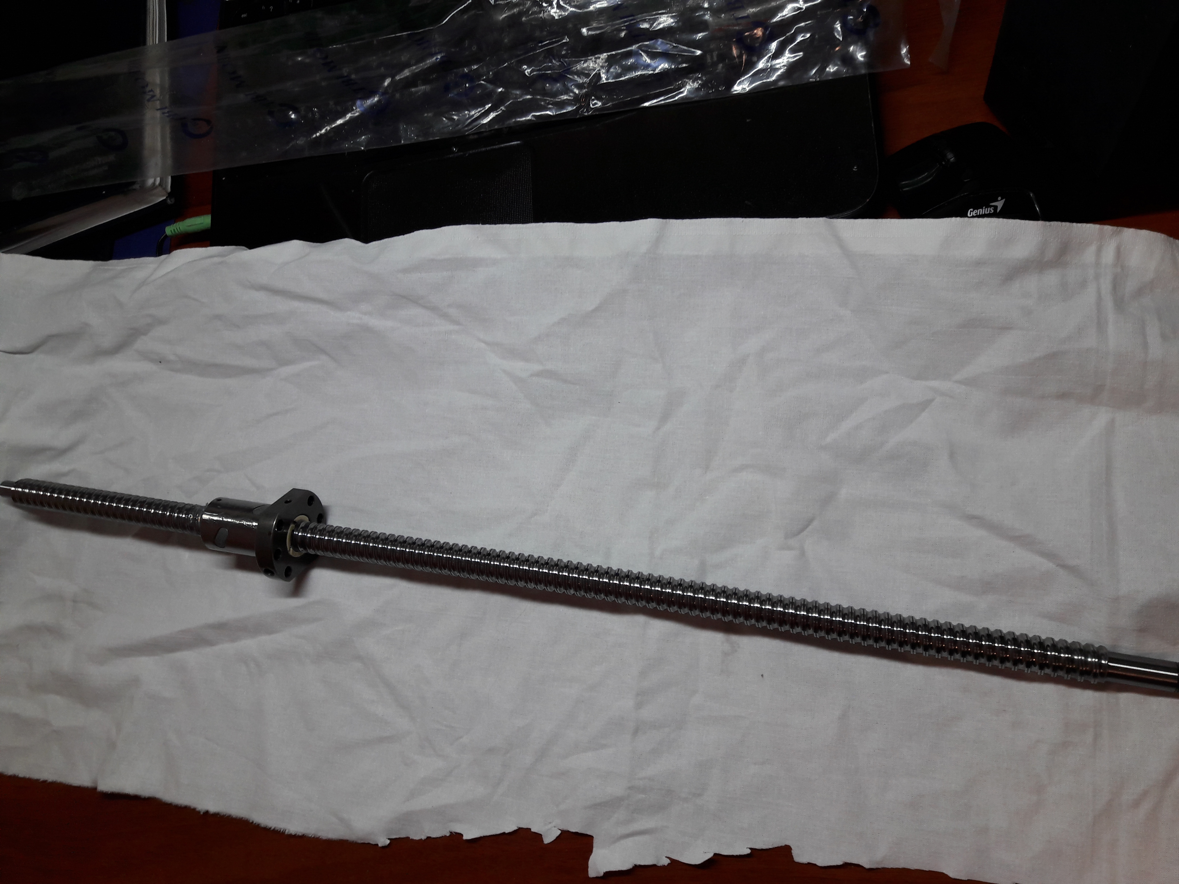

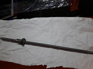

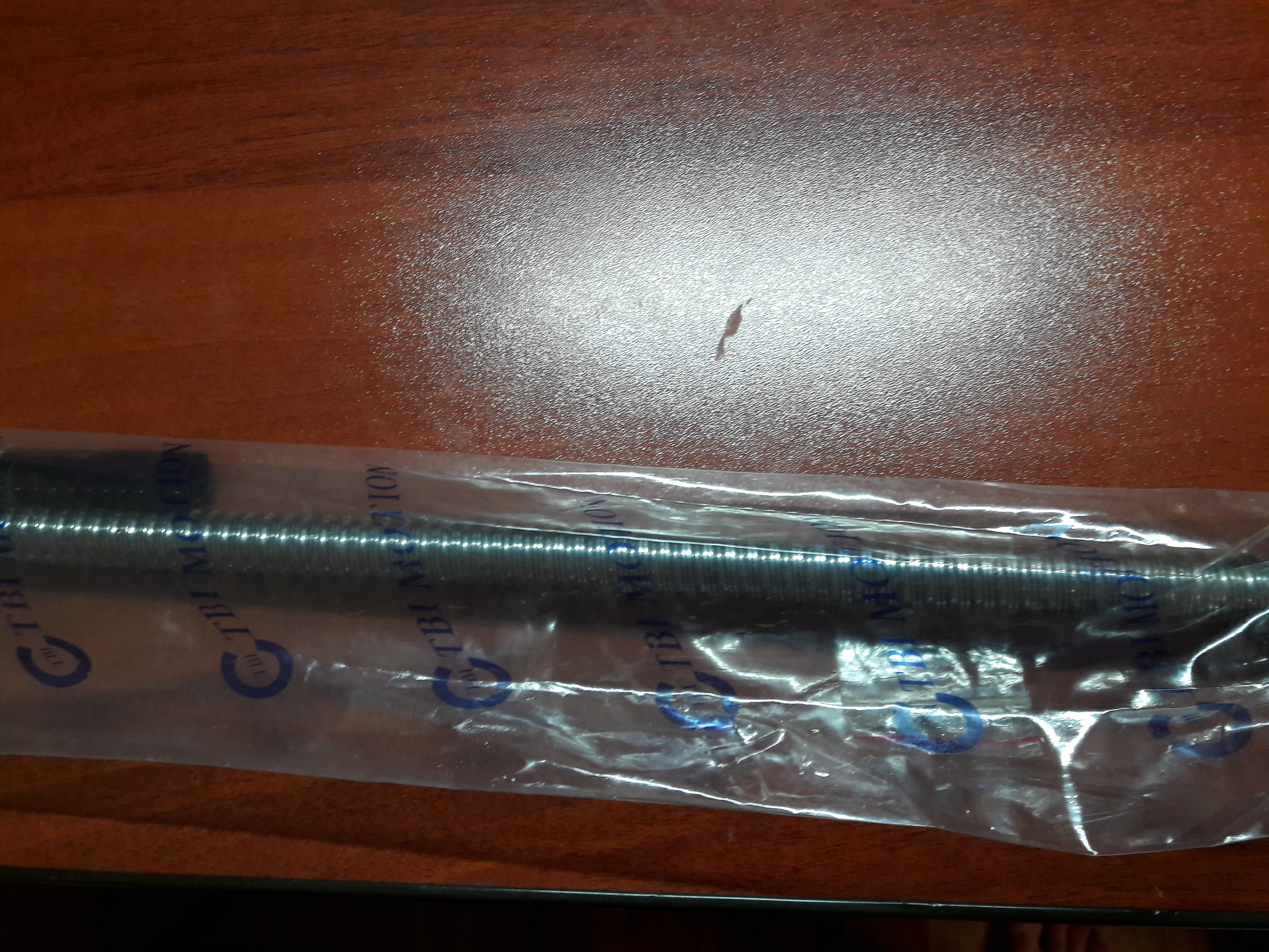

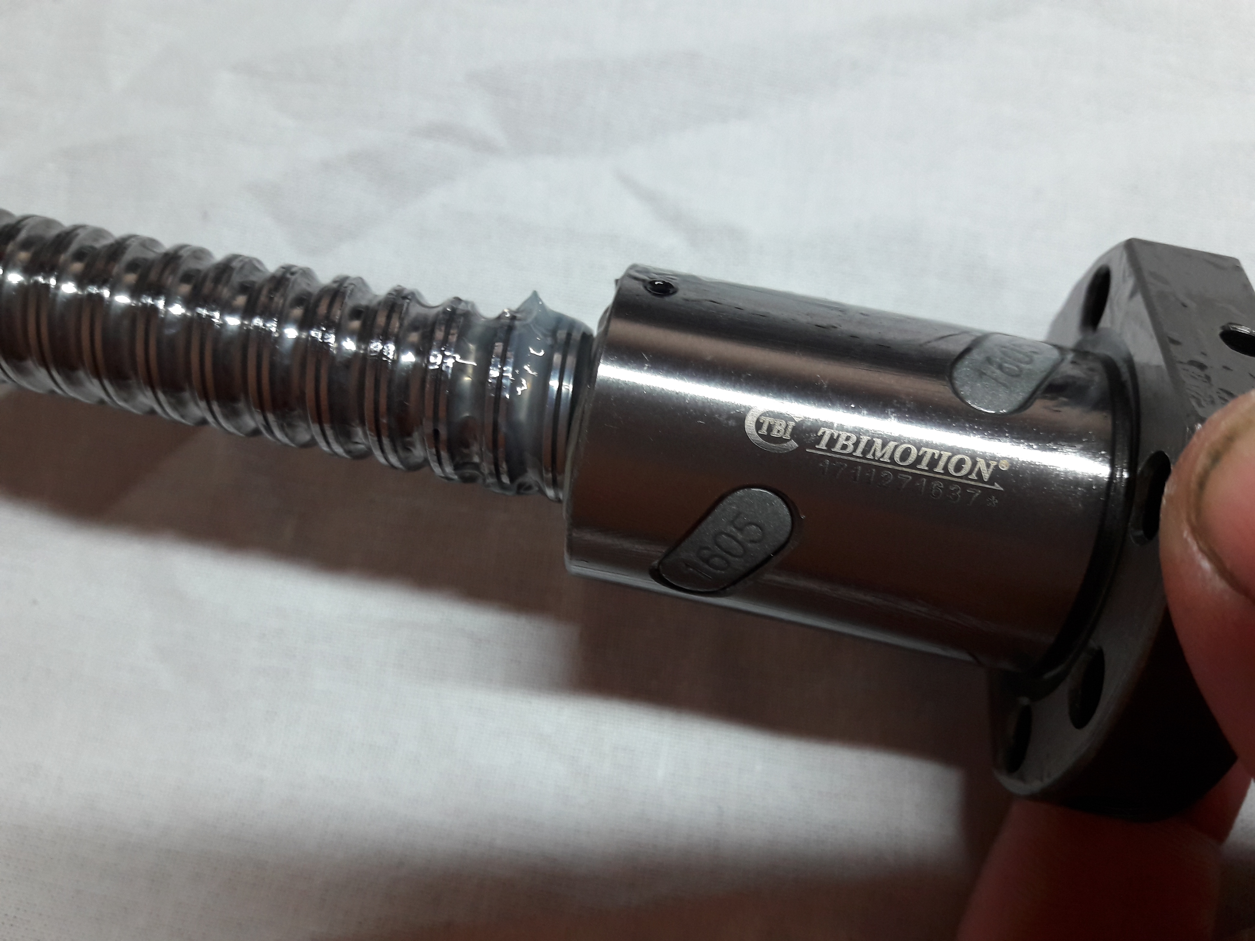

Получил сегодня первый винт 1605 С7 с гайкой. Заказывал на али по ссылке Юрия (ultrus). Вот ссылочка на его тему http://www.cnc-club.ru/forum/viewtopic. ... 07#p417007
На вид все замечательно, гайка вращается свободно. Как проверить на биение без сборки станка, не знаю. Так де заказывал крепление гайки, пришло 2 шт вместо одной, правда и акция на них сейчас у продавца, цена в двое снижена.
20180411_213909.jpg (4540 просмотров) <a class='original' href='./download/file.php?id=136917&mode=view' target=_blank>Загрузить оригинал (2.93 МБ)</a>
20180411_213830.jpg (4540 просмотров) <a class='original' href='./download/file.php?id=136918&mode=view' target=_blank>Загрузить оригинал (3.21 МБ)</a>
20180411_213538.jpg (4540 просмотров) <a class='original' href='./download/file.php?id=136919&mode=view' target=_blank>Загрузить оригинал (4.97 МБ)</a>
