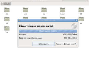

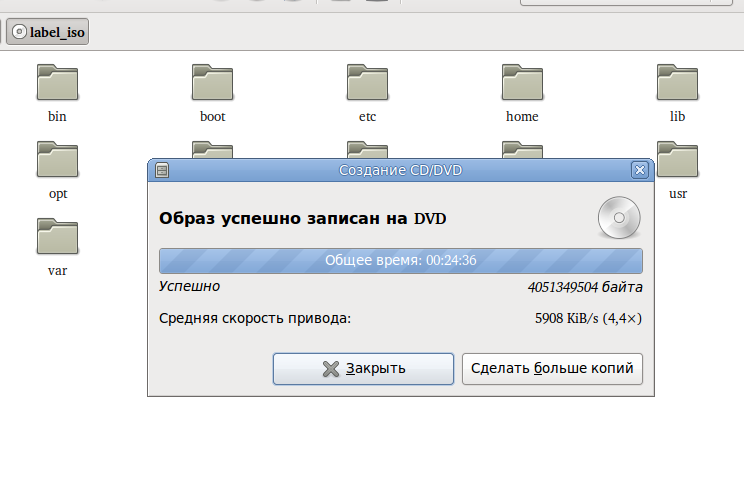

Так создал iso:
genisoimage -V label_iso -r -o ~/backup.iso /media/C400A4F800A4F31A/backup
и все записалось:
Выделение(040).png (4110 просмотров) <a class='original' href='./download/file.php?id=7578&sid=3bc731761cb973d105d6b7e3f90152ab&mode=view' target=_blank>Загрузить оригинал (38.44 КБ)</a>

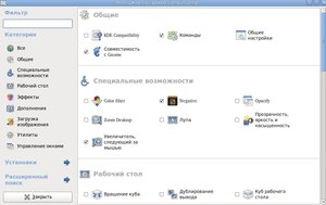

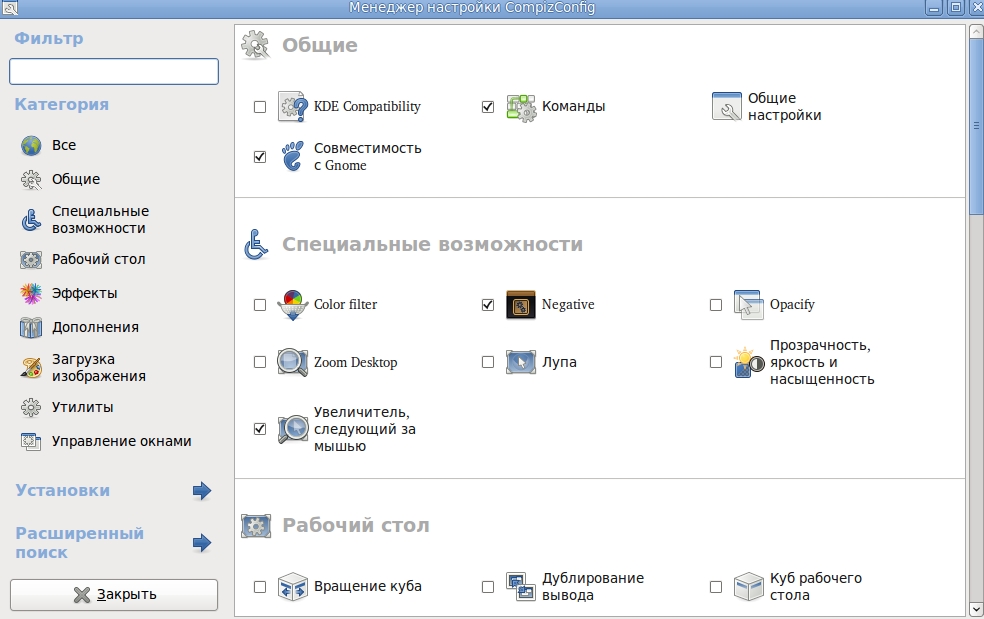

после нескольких (неудачных) попыток переназначить из командной строки
сделал
sudo apt-get install compizconfig-settings-manager
и запустил
Выделение(010).jpg (3993 просмотра) <a class='original' href='./download/file.php?id=10961&sid=3bc731761cb973d105d6b7e3f90152ab&mode=view' target=_blank>Загрузить оригинал (193.1 КБ)</a>
в общих настройках есть настройки сочетаний клавиш
там все за 2мин переназначаем
ну и куча других настроек....
