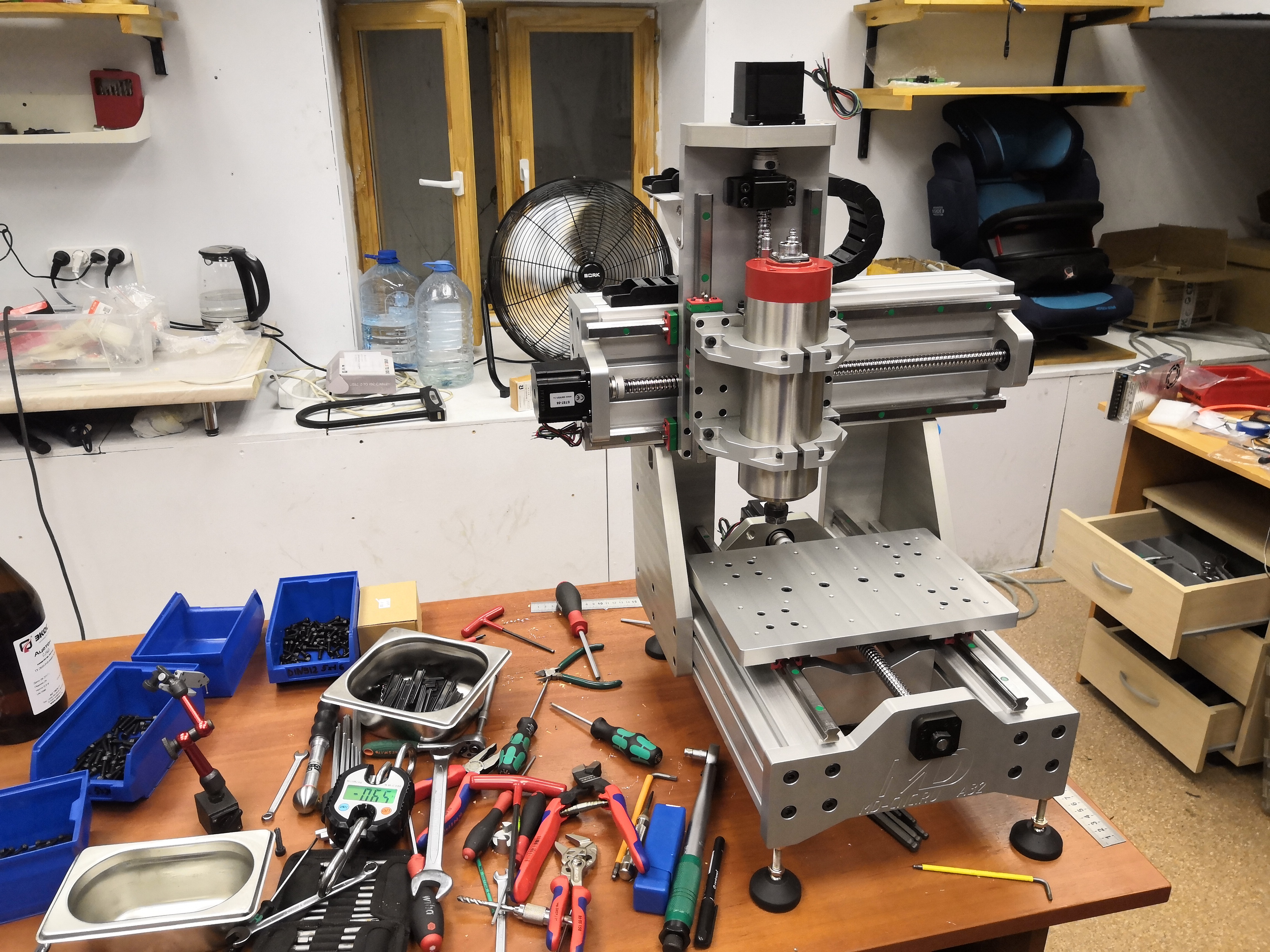

300х200х100 открытый проект

Re: 300х200х100 открытый проект
Сообщение Константин23 »
mikehv писал(а):Это отгиб инструмента из за недостаточной жесткости
+1
Фреза отгибает стол еще наверно (...
+ вектор крутящего момента фрезы....
Рельсы через проставку 5,8 мм....надеюсь это сталь?
Даже если сталь...ширина 20 - ниочем
Практически - рельса качается в пазе профиля
А в общем + автору
Бюджет вижу 150...вполне себе гравер
Ну или тихий фрезер
И ,отдельно,респект автору за модель
Как бы ,точка опоры для начинающих :good:
Ой...разглядел...это все из 20мм((...ну а что вы тогда от него хотите :thinking:

Константин23, во насмешил.
Константин23 писал(а):вектор крутящего момента фрезы
Вот эта фраза рушит всё чпу строение Макса в пух и прах
frezeryga,
Константин23 писал(а):Практически - рельса качается в пазе профиля
Это сильно. И интересно чем поможет сталь?
Kiriller
Сообщения: 834
Репутация: 124
Настоящее имя: Кирилл
Откуда: Жуковский, М.О.
Сообщение Kiriller »
Тем, что направит вектор крутящего момента фрезы в более благоприятном направлении :hehehe:
Станок построен и обезменен. Жесткость у него как и планировалось выше чем у собратьев. Поперек портала 0.02 на 20кг вдоль портала 0.05 на 20кг но из них 0.02 приходится на гайку швп. Люфта нету но упругая деформация именно на этой швп есть.

inFamous
Сообщения: 716
Репутация: 278
Сообщение inFamous »
frezeryga писал(а):Станок построен и обезменен. Жесткость у него как и планировалось выше чем у собратьев. Поперек портала 0.02 на 20кг вдоль портала 0.05 на 20кг но из них 0.02 приходится на гайку швп. Люфта нету но упругая деформация именно на этой швп есть.
Значит толщина профиля до задницы именно здесь. Я примерно такие же результаты получил, но мой профиль тоньше твоего. Упругий люфт ШВП 1.5 сотки только. Ну и защиту добавь, я выкладывал как по Y оси сделать, прорези сзади в опорах балки Х ни на что не влияют вообще.
Ну у этого профиля очень короткие и балка крепится не за края а ближе к середине потому он простил тонкий профиль.
Защиту я если делаю то полностью по всем осям а это уже другой проект и он есть. Ну и в серию этот станок пока не пойдет.
aekhv
Сообщения: 390
Зарегистрирован: 17 окт 2014, 15:03
Репутация: 218
Откуда: г.Хабаровск
Сообщение aekhv »
Максим, защиту вдоль стола было бы здорово сделать, как опцию, для тех кому это надо. У InFamous классно получилось, да и стружка в основном вниз сыпется, для других осей наличие защиты не столь важно.
У меня есть в эксплуатации станок 300х200 без защит и клинит там чаще портальный винт. Потому защиту только одной оси считаю не актуальной.
rage
Сообщения: 996
Репутация: 621
Откуда: МО
Сообщение rage »
4 года работает станок, по деревяшкам, алюминию, стеклотекстолиту и прочим пластикам и пенопластам по 6-8 часов в сутки. Ни разу не ловил никакого клина. Все направляйки и ШВП чистые. Нет никаких защит.
Что я делаю не так? Как поймать клин? Это вообще надо за станком не следить? Просто похоронить его под горой стружки?
При работе пользуюсь пылесосом.
А зачем вырез под порталом в правой боковине?
