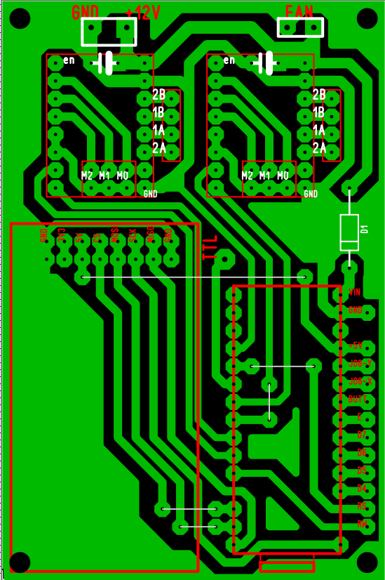

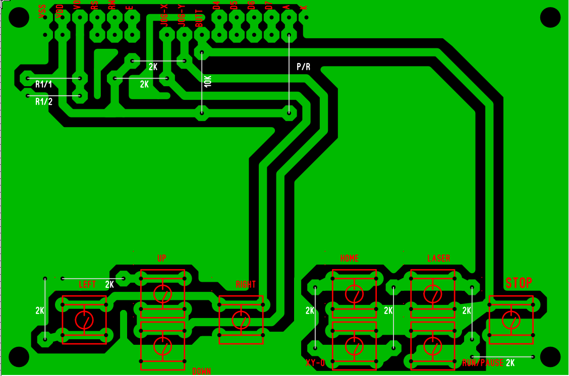

Вариант платы под ЛУТ. (Прошу тапками не кидаться, я только учусь) ;) При пайке разьема под ардуинку, удалите лишние пины из разьема. Знающие всегда могут подправить.
НЕ ЗАБУДЬТЕ ОТЗЕРКАЛИТЬ!
Контроллер (6937 просмотров) <a class='original' href='./download/file.php?id=116781&mode=view' target=_blank>Загрузить оригинал (470.49 КБ)</a>
Контроллер
Дисплей (Впаивается в верхний ряд, ниже под шлейф) (6937 просмотров) <a class='original' href='./download/file.php?id=116782&mode=view' target=_blank>Загрузить оригинал (443.48 КБ)</a>

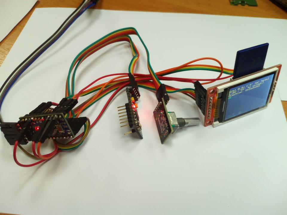

для фрезера надо делать контроллер, а то люди мучаются

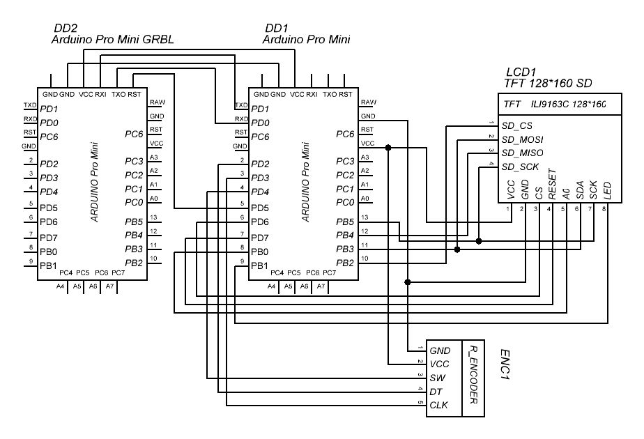

Сообщение ArrSoft »
Козёл, сделай для фрезера контроллер, а то люди мучаются, с ардуино на ардуино отправляют.
Сделай что бы что бы без такого огорода работала, знаю что можешь.
тебе тысячи людей спасибо скажут, у тебя все работает отлично, сделай из доступных и недорогих деталей, и без заморочек всяких.
вот для примера посмотри что люди городят;
ардуино.jpg (6835 просмотров) <a class='original' href='./download/file.php?id=116934&mode=view' target=_blank>Загрузить оригинал (196.75 КБ)</a>
схема.jpg (6835 просмотров) <a class='original' href='./download/file.php?id=116937&mode=view' target=_blank>Загрузить оригинал (87.23 КБ)</a>
