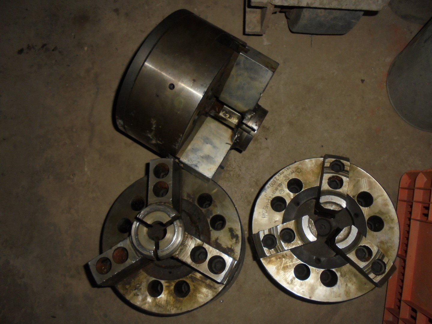

Пришли мех.патроны ф250мм

Duhas
Сообщения: 1842
Репутация: 285
Откуда: Красноярск
Re: Восстановление токарного 16к20т1 №2
Сообщение Duhas »
привод под них есть?
Duhas писал(а):привод под них есть?
Ползут.

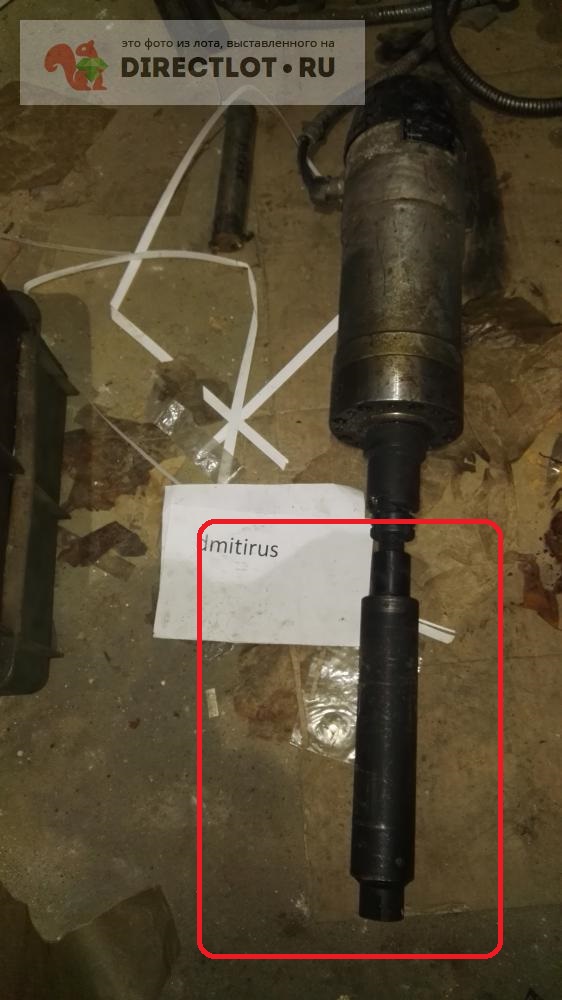

N1X, это что за колбаса

Lexxa
Сообщения: 2693
Репутация: 319
Откуда: ryazan
Сообщение Lexxa »
aftaev, это тяга)
:bender:
Lexxa писал(а):aftaev, это тяга)
Шо есть такое тяга? Это кусок железки переходной или в ней тарельчатые пружины?
Не, ничего там нет, просто дрын железный. Пружины внутри балды...
