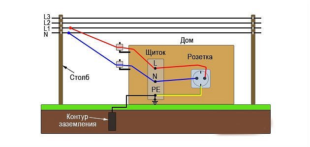

Трансформатор на 220 вольт – это трансформатор на трансформаторной подстанции от куда к зданию (дому) подходит напряжение. А у вас в розетке появляется напряжение. На самом (обычном) деле он на 380 вольт и к зданию подходит 380 вольт. Это напряжение между любыми двумя из трёх подводящих фаз. Но если этот фазный провод соединить (через нагрузку) с земляным то получится 220 вольт.
Пока терминов хватит. И так: есть 7 схем (способов) дотянуть от трансформаторной до дома провода. Не будем о них. Нужно понять , что если ВСЕ провода тянуть , то нужно 9 проводов одинакового сечения или 5 = 3 фазы + 1 ноль + 1 земля. Причём 1 ноль и 1 земля должны быть каждый по сечению равны всем трём фазам. Естественно это очень дорого. От сюда и родились 7 разных схем дотащить ноль и землю до дома т.е. потребителя.
Ранее тащили провода по упрощенной схеме. Заключается она в том, что трансформатор землили на месте (там где он стоит) , тем самым превращали землю в ноль и 2 провода шли к дому к потребителю, если потребителю достаточно мощности одной фазы. Здесь в названии и появилась путаница между нулём и рабочей (ещё раз -РАБОЧЕЙ) землёй.
Разберём путаницу между нулём и землёй. И так ноль - это рабочий провод. Ноль не рабочим быть не может.
Если электрику сказать , что это рабочая земля , то он будет понимать , что это ноль.
Имеем дома двух или трёх проводную схему в розетке. Открываем розетку подходит 2 провода, значит двухпроводная схема. Если три провода значит трёх проводная. Ключевое слово подходит.
Иногда земля бывает полная, мнимая и контурная. (Иногда вообще её нет, просто для «мебели» провод засунули.)
Земля. Земля – это то на чем мы стоим и по чему ходим. Земли не бывает две или три она у нас всегда одна. Зачем нужно заземление ?
Заземление выполняет две очень нужные функции:
1. В случае отгарания (ослабления контакта, случайного пропадания) нуля она превращается в ноль.
2. Она является своего рода канализацией, собирает все наводки и помехи превращая их в самою себя.
Из этих функций следуют правила нуля и земли – основные из них следующие:
- Ноль под напряжением, земля пустая.
- Между нулём и землёй должно быт не более 3-5 Ом. Иначе земля не канализация ,а передающая антенна.
- Между нулём и землёй должно быт не более 0,01 Ампера или 10 миллиампер блуждающего тока.
Ну как-то так.

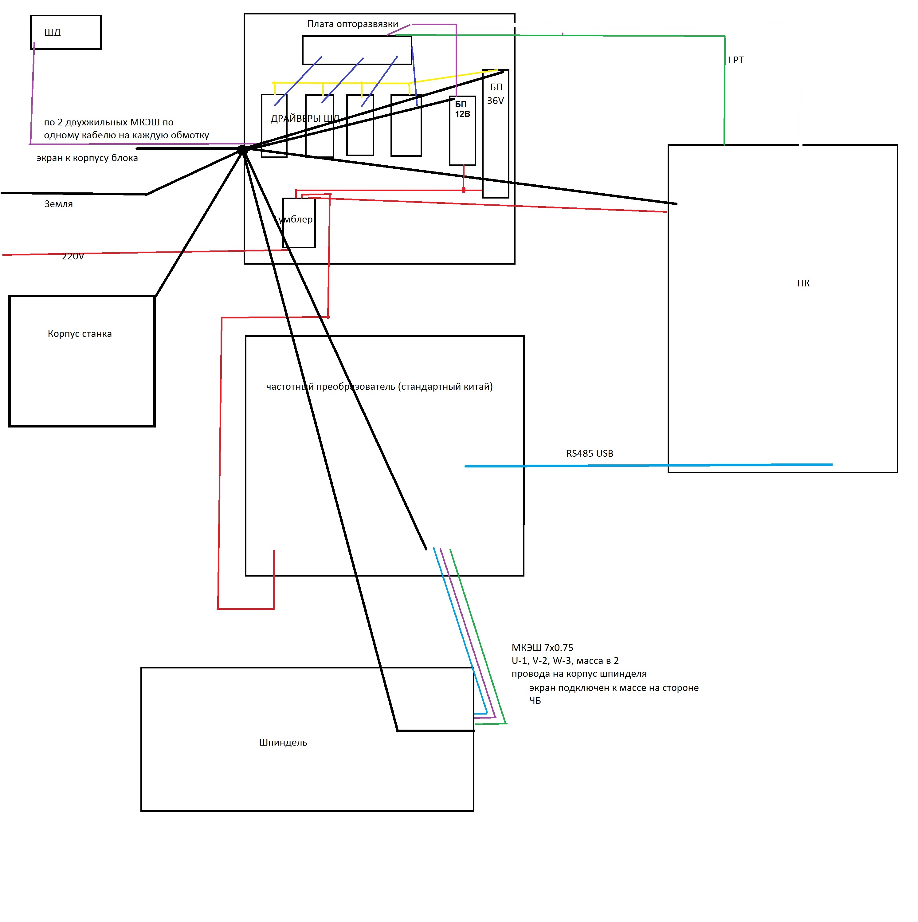

CeBuK писал(а): Что вы имеете в виду? Проблема вроде найдена
Если найдена, тогда бы схемку для других скинуть желательно.
Что, где и как соединено?
Так вот она, схема, все давно нарисовано!
http://www.cnc-club.ru/forum/download/f ... view&mt1=1

Rom327 писал(а): Если найдена, тогда бы схемку для других скинуть желательно.
-Это двухпроводная абсолютно неправильная схема. Долбанёт током или что-либо выгорит при первом удобном случае.
-Или 2 провода рисуем «3 на ум пошло»?
-А экраны где, как, куда?

Naladchik писал(а): -Это двухпроводная абсолютно неправильная схема. Долбанёт током или что-либо выгорит при первом удобном случае.
Ну так нарисуй абсолютно правильную схему!

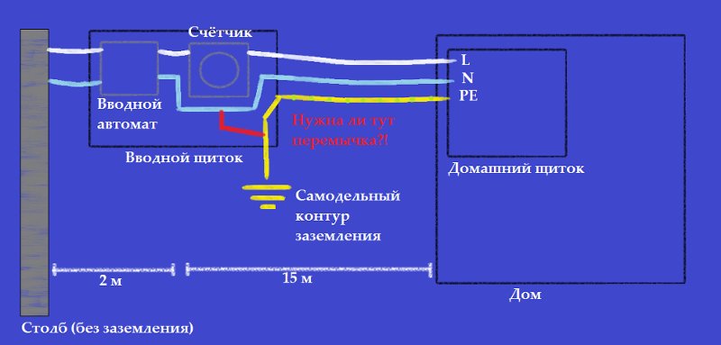

Rom327 писал(а): Ну так нарисуй абсолютно правильную схему!
Для него, для отдельного дома или гаража в т.ч. гаражного кооператива
Из этого http://3dfuse.ru/?p=3184
Подходит только так
Схема заземления (3549 просмотров) <a class='original' href='./download/file.php?id=112690&mode=view' target=_blank>Загрузить оригинал (21.4 КБ)</a>
Схема заземления
Всё остальное неправильно или не подходит, конечно кроме фоток.

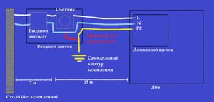

От столба или шлейфа (3547 просмотров) <a class='original' href='./download/file.php?id=112691&mode=view' target=_blank>Загрузить оригинал (35.66 КБ)</a>
На рисунке спрашивается «нужна ли тут перемычка?», красным цветом
Ему она не нужна, а именно противопоказана. Если у него есть своё заземление.

Ребят, проблема решена! Сейчас все как по нотам работает без Помех и рывков. Дело бы в многом неправильно подключённом. Сейчас на каждой цепи поставил фильтры эмп. Питание на плату идёт от своего бп 12в а не от компа. фазы и нули подсоединены как положено. Все как мне тут раньше расписали так и сделал, кроме одного. Заземление на компе отдельное. От общей массы комп зависал в момент остановки шпинделя и постоянно выбивало по питанию жесткий диск (понятно по звуку, он перестартует). Теперь все замечательно. Всем огромное спасибо!!!
Слишком глубоко начали закапываться, если я припаяю где-нить конденсатор на 0.02мф то станок при включении встанет, скажет что ему нужна моя одежда, спросит где сара Конор и пообещает вернуться.
