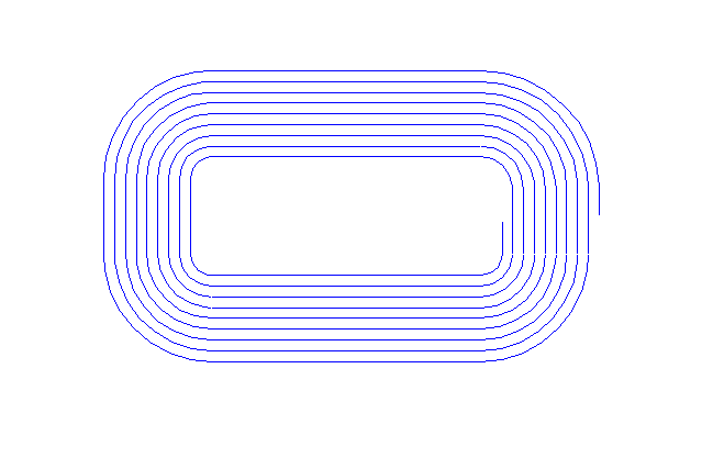

В inkcape - 3 минуты:
рисуем спираль
выделяем средние точки
разбиваем
сдвигаем
объединяем
перемещаем
рисуем спираль
разбиваем
сдвигаем
объединяем
перемещаем

inkcape это я так понял для linux?
Но мне нужно не просто нарисовать но что бы можно было потом в gerber сохранить.
Если можно, то буду ставить linux и вспоминать что там и как
Сидел на нем безвылазно пару лет, то есть винды вообще не было. Но потом сменил работу и пришлось со скрипом переходить на винду.

Нет - кросплатформенный. Т.е. и под винду есть.kms писал(а):inkcape это я так понял для linux?
inkscape работает в векторе, наверняка потом в gerber можно будет как-то скинуть...

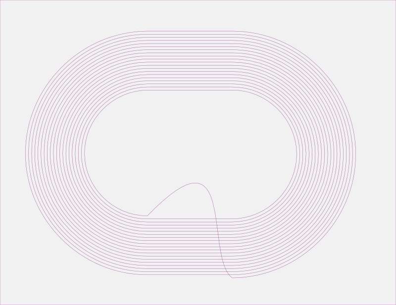

Re: Кто как делает печатные платы?

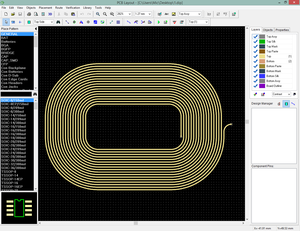

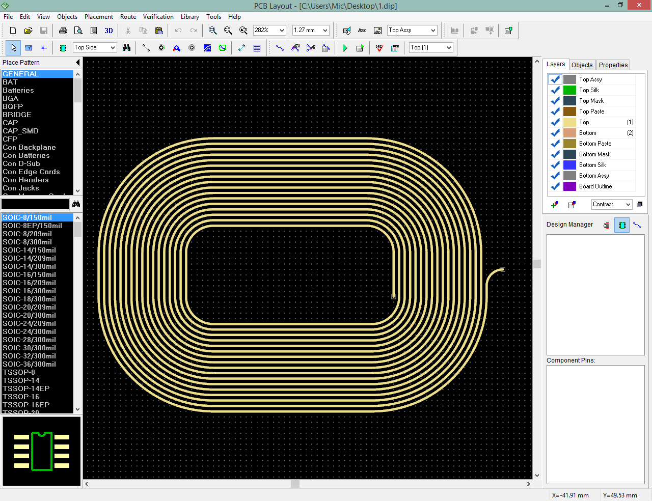

Довольно легко сделать это в DeepTrace.
(есть экспорт в Gerber)
Вот за пару минут мышкой нащелкал по сетке:

Так мне и нужно в Diptrace
Я его правда только осваивать начал. Не подскажешь подробней как сделал?
Или с помощью "Дуги" делал?

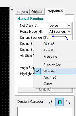

Выбрал вот такой вид сегмента, и нашлепал по сетке (сделал шаг сетки равным расстоянию между витками).kms писал(а):Так мне и нужно в Diptrace
На каждый виток по 4 щелчка мышкой.

michael-yurov, спасибо, то что надо

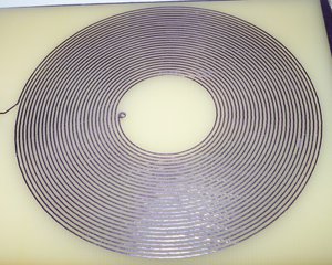

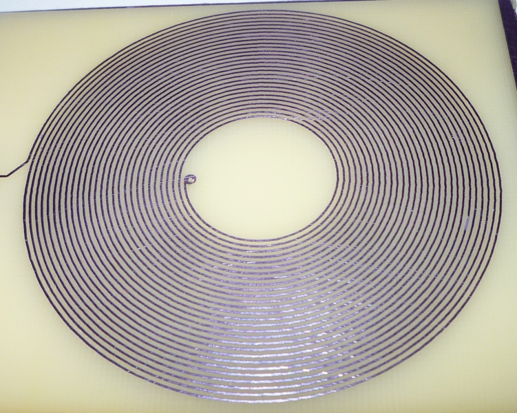

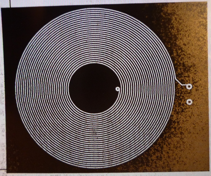

Вообщем сделал катушку в спринте, но вот облом. На такое мой принтер уже не способен
Ну вообщем ожидаемо, старичок и так отработал уже сколько
Нужно менять.
Хотя если долго не засвечивать то может и пойдет, все равно для тестов катушку делаю.
Интересно на на станке получилось бы? Дорожки 0.3мм, растояние между ними 0.4мм.

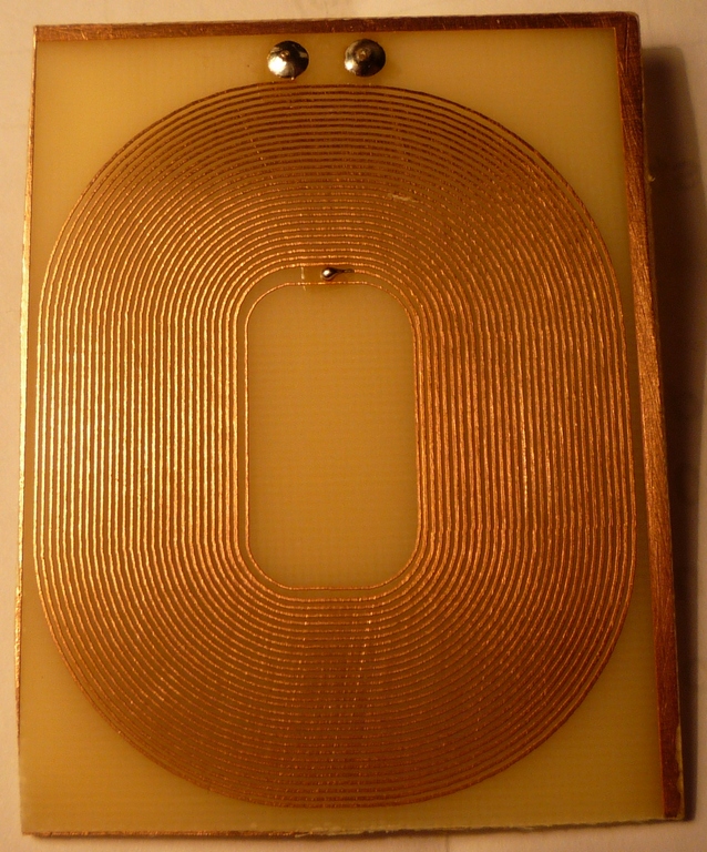

Сделал какую нужно антенну. Рисовал в Diptrace. Подрегулировал подачу тонера и фотошаблон нормально получился.
Антенна работает как и ожидал, значит можно уже изготавливать у киайцев
PS: вот думаю эту антенну намного проще было бы на станке фрезернуть, а то пол дня убил на нее пока фотошаблон нормальный получился.
ЛУТ конечно хорошо, но фоторезистом реально лучше получается
Да и из химии всего лишь добавляется канцелярский клей для проявки
Уже приноровился ламинатором накатывать, температура не больше 100гр если без бумажного конверта, иначе пузырями идет
У меня вся проблема в самом принтере, когда то на нем и 0.1 дорожки делал, но сейчас реально раздолбанный, сколько лет уже и печатает каждый день.
Теперь не знаю какой купить. Canon не хочу, у него есть проблема, он с новья у меня чуть мазал по краям.
Ну вот на последней катушке именно так у меня, лутом вряд ли бы вышло с моим принтером.selenur писал(а):самые тонкие дорожки делал 0.2 и между ними 0.3
