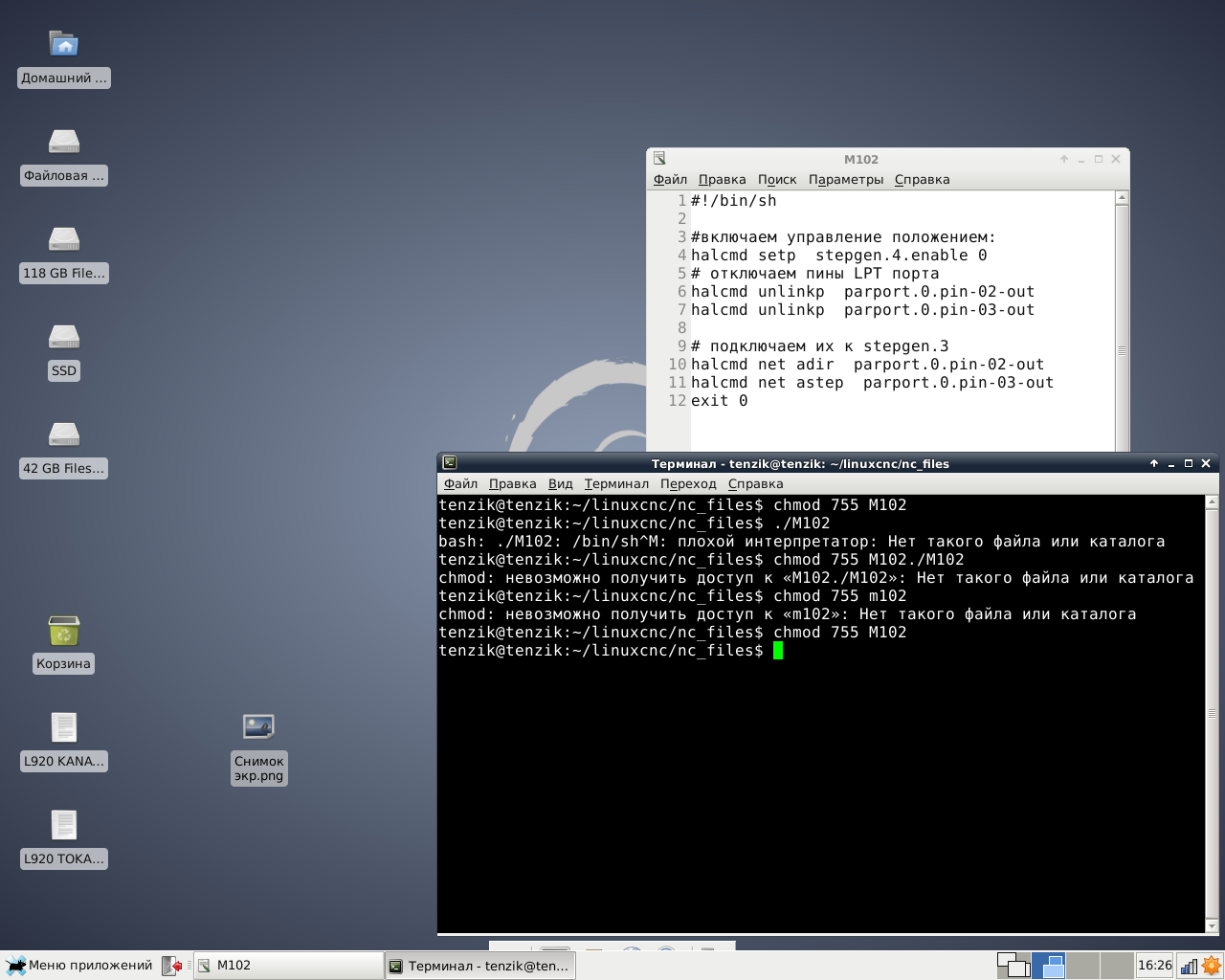

Еще одну проблему помогите добить:
M102 не выключает поворотку. Она продолжает вращаться.
А когда введу команду с терминала:
"halcmd setp stepgen.4.enable 0"
- то останавливается.
chmod u+x M102 вводил.
Что не так у меня?

Re: 4-я ось - позиция/скорость
А когда с терминала запускаете
~/linuxcnc/nc_files/M102
- работает? если нет, что говорит?
(можете строчку
echo "OK"
вставить в середину файла для контроля)
(можете строчку
echo "OK"

Изменил буковку на L. Вроде не помогло.в файле М101 ошибка 8 строка по логике должна быть такой
Захожу в терминал с директории
ввожу М102
И выводится сообщение:
bash: M102: команда не найдена

Сделай такfleshget писал(а):Изменил буковку на L. Вроде не помогло.в файле М101 ошибка 8 строка по логике должна быть такой
ввожу М102
cd ~/linuxcnc/nc_files
chmod 755 M102
./M102
(по умолчанию файлы из текущего каталога не исполняются - надо добавить ./ )

В запущенной программе нажимаю F5. Ввожу M102 - не останавыливает.
И через
chmod 755 M102./M102
тоже...
Как то это М102 зарегистрироваться не может в системе...
Хотя М101 как то ж работает.
И через
тоже...

Ты пользуешь редактор, который на концах строк вставляет CR+LF - это не годится. В Unix/Linux на концах строк должно быть только LF.

Если это тот редактор что на экране, то там всё правильно будет c CRLF.UAVpilot писал(а): Ты пользуешь редактор, который на концах строк вставляет CR+LF - это не годится. В Unix/Linux на концах строк должно быть только LF.
А, точно! Ругается на этот файл. Видимо файл с флэшки скопирован.
Автор, надо файл перенабить руками с нуля прямо на линуксе. Сделать chmod 755 M102. И всё будет работать.

Так и сделал!Видимо файл с флэшки скопирован....надо файл перенабить руками с нуля прямо на линуксе.
Идеально останавливается!
Благодарю всех!!!!!
В моем случае - тема раскрыта полностью. Теперь комфортно.
Я такого не ожидал что Линуксу файл с флешки может не понравится...
Файл делался в Виндовс, а потом через флешку в Линукс.

Вот так вот )fleshget писал(а): Я такого не ожидал что Линуксу файл с флешки может не понравится...
Файл делался в Виндовс, а потом через флншку в Линукс.
Виндовс в конце строки вставляет 2 байта CR + LF, а в линуксе нужен только LF
В принципе достаточно только первую строчку исправить и заработало бы. И утилитка есть в линуксе dos2unix которая это решает.
