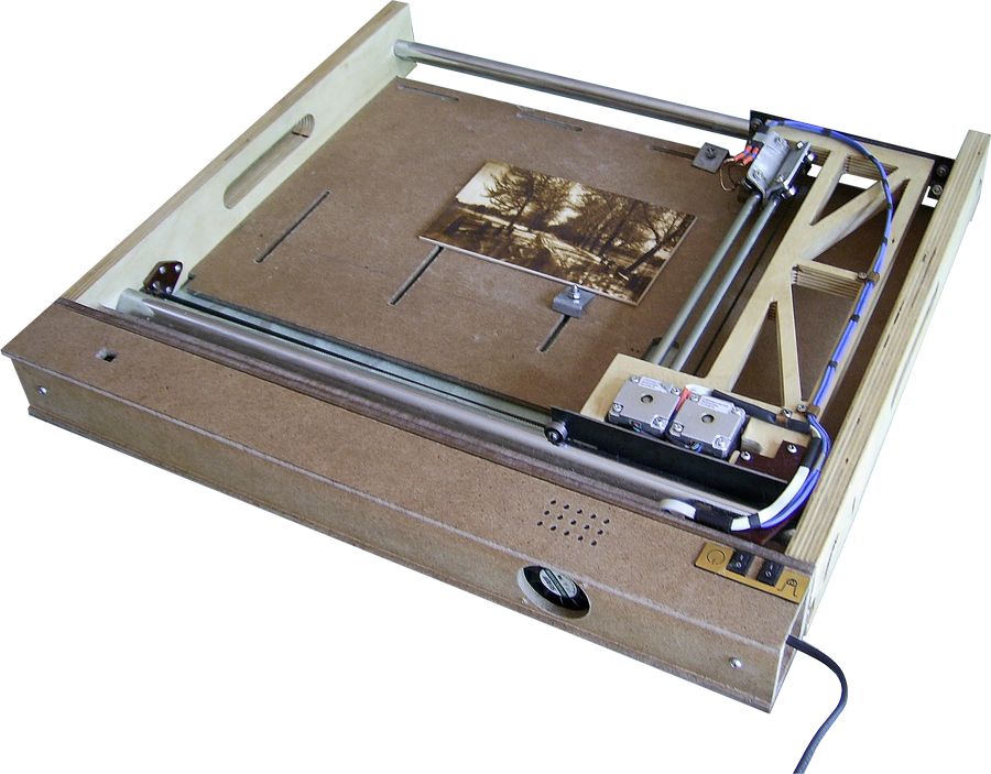

alekonda писал(а):
selenur писал(а):А почему не сделать например прижим соленоидом, по команде M3 вывод который используется для управления шпинделем, будет включать соленоид, по M5 выключать, а небольшая пружинка при выключенном соленоиде будет отводить жало, например на 1-2 мм. Соленоид в китае стоит 100 рублей.
И тогда перед началом выжигания вызываем команду включения жала, потом команду паузы, потом команду опускания жала, и пошли выжигать....
При окончании, жало подняли...
По вашей схеме нужно по хорошему еще и релюшку ставить
я так не сделал у себя по причине увеличения массы выжигающей головки, двигатели у меня нема14. ток 0.4 А, я старался все делать как можно более лёгким. чтобы улучшить разгонные характеристики станка и повысить контрастность картинки соответственно.
сейчас стоит ускорение 18 000 мм.мин при макс скорости 26 000 мм.мин., и ещё есть запас. так же ставил целью простоту изготовления, что положительно скажется на надежности и долговечности и уменьшения габаритов и массы конструкции выжигателя.

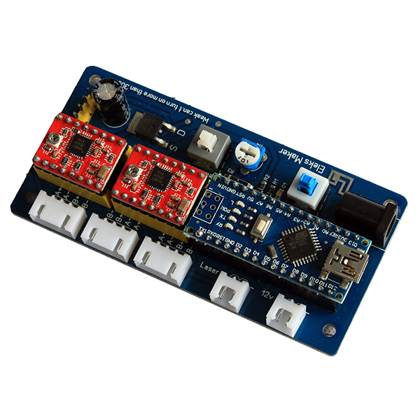

Козёл скажите пожалуйста Вашу программу 1.1 можно использовать на лазере с такой платой управления. я прошил ее прошивкой как на первой странице но работает только с программой 1.0
9.JPG (5746 просмотров) <a class='original' href='./download/file.php?id=114522&mode=view' target=_blank>Загрузить оригинал (232.04 КБ)</a>
Козёл
Сообщения: 252
Репутация: 482
Настоящее имя: Артурио
Откуда: Бишкек
Re: Программа для управления самодельным лазерным гравером
Сообщение Козёл »
Что именно не работает? Попробуйте в последней версии перейти в Machine -> Settings, STEPPER_ENABLE_PIN, и выберите нужное значение, потом нажмите кнопку RESET на Arduino.
