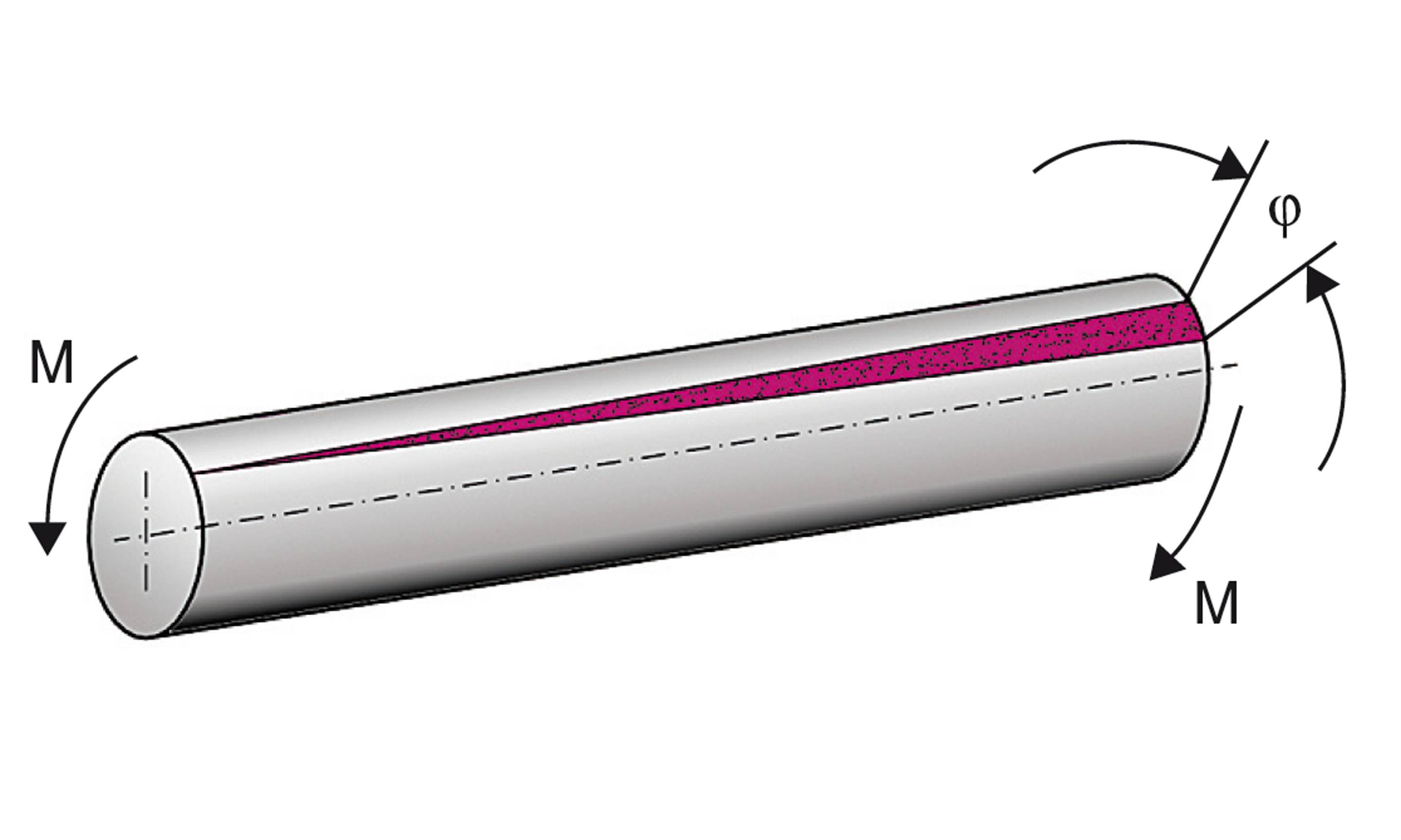

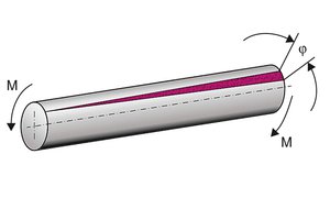

netraider писал(а):чем тоньше ШВП тем меньше жесткость на кручение (torsional stiftness), т.е. мертвый ход больше. Чуть позже попробую посчитать.
Немного оффтопа.
Посчитал: Момент 1 Нм. Длина винта под нагрузкой - 1 метр. Задержка линейного перемещения:
1605 - 15.2um
1610 - 30.5um
2005 - 6.3um
2010 - 12.5um
2505 - 2.6um
2510 - 5.1um
Сначала вычисляется градус, на которой "закрутится" конец винта, далее - величина линейного перемещения, которая соответствует этому градусу.
shaft_deflection.jpg (3925 просмотров) <a class='original' href='./download/file.php?id=109941&mode=view' target=_blank>Загрузить оригинал (152.61 КБ)</a>
Т.е. вал (один конец рядом с приводом) уже начал крутиться, а движения (стола, при горизонтальном перемещении) по факту нет. Но контроллер думает что мы уже переместились на некоторую величину.
От момента и длины зависимость линейная. Исправляется только линейками и т.п. подобными средствами получения значения актуального линейного перемещения.
* От жесткости опор не зависит (но скорее всего в случае с растянутой ШВП результат будет другим)
* Вариант с вращающейся гайкой практически свободен от этого эффекта.

netraider писал(а):Посчитал: Момент 1 Нм. Длина винта под нагрузкой - 1 метр. Задержка линейного перемещения:
1605 - 15.2um
1610 - 30.5um
2005 - 6.3um
2010 - 12.5um
2505 - 2.6um
2510 - 5.1um
Вообще-то не так и много. Учитывая, что 1 Нм соответствует усилию 1256 Н для ШВП с шагом 5 мм (без учета трения).

Сергей Саныч писал(а): Вообще-то не так и много. Учитывая, что 1 Нм соответствует усилию 1256 Н для ШВП с шагом 5 мм (без учета трения).
Согласен. Только вот везде по чуть-чуть... у муфты или ремня тоже своя определенная жесткость, даже у держателя гайки своя и т.п. Я пытаюсь посчитать с той целью, что бы выявить что в первую очередь требует внимания и поправимо относительно малой кровью.
