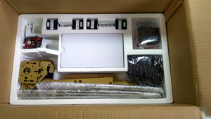

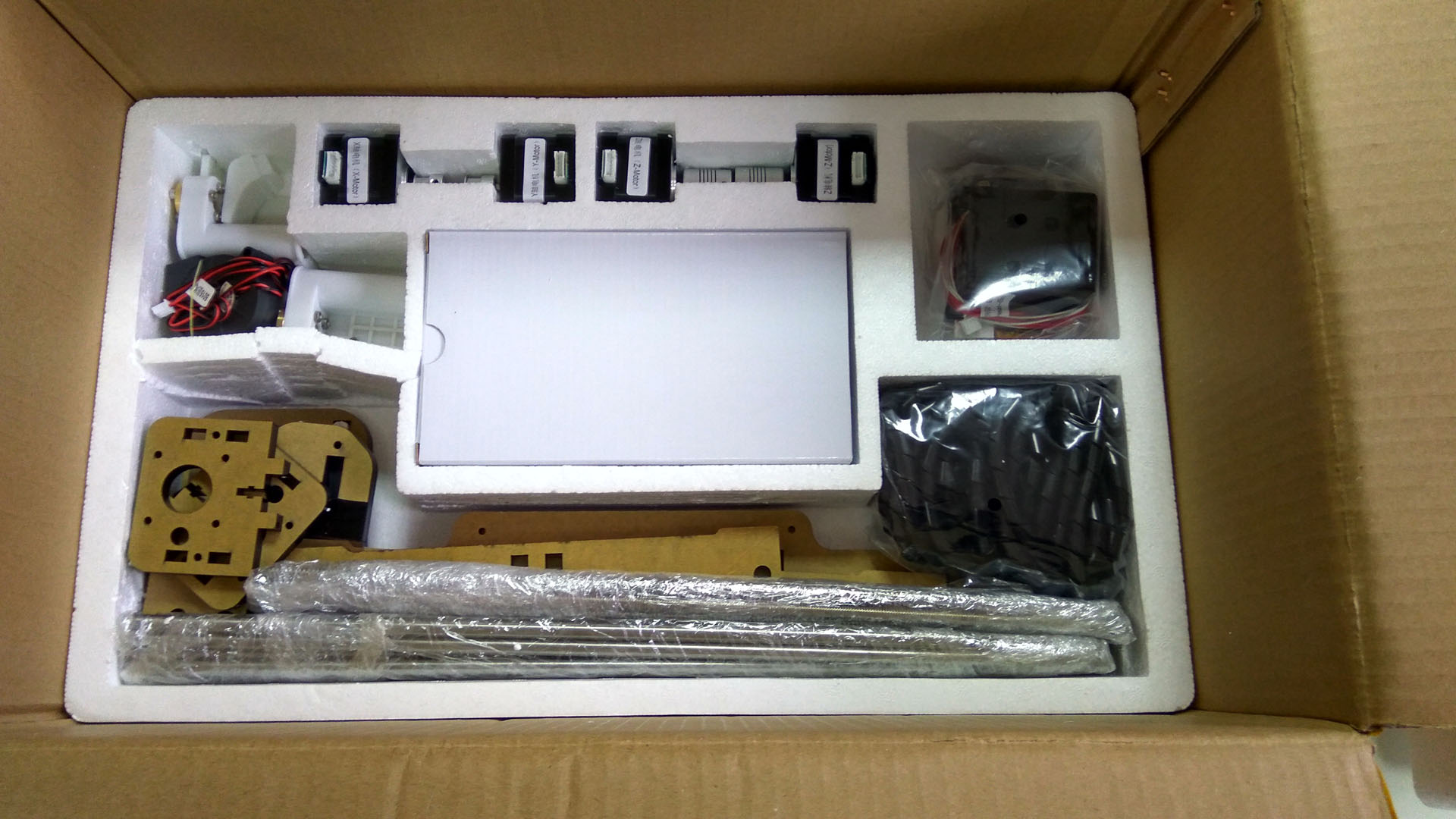

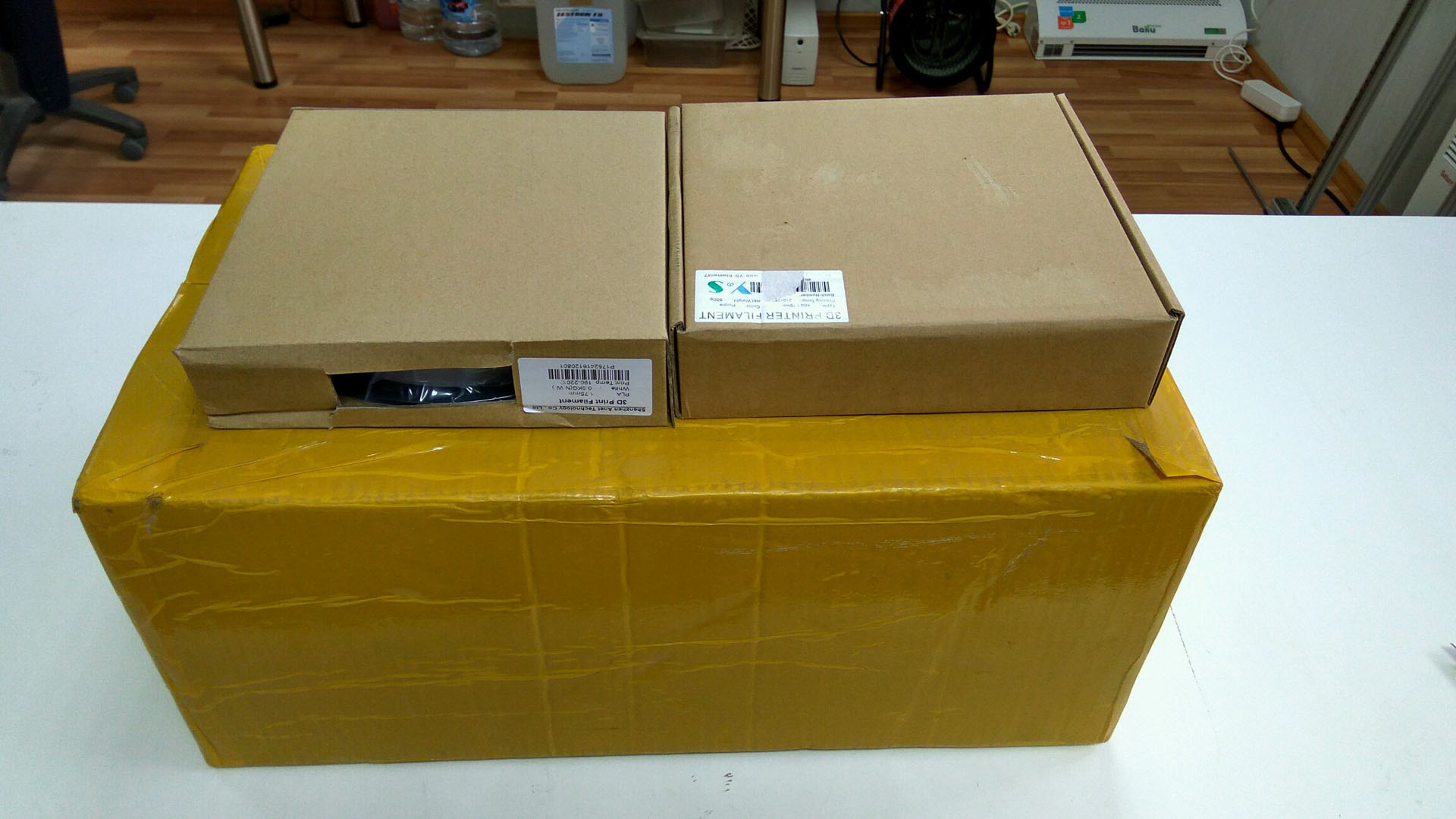

Ура, принтер приехал! :-D
С двумя небольшими катушками пластика (0.5 кг PLA и 0.5 кг ABS):
IMG_20170413_181358_HDR.jpg (9476 просмотров) <a class='original' href='./download/file.php?id=108825&mode=view' target=_blank>Загрузить оригинал (228.98 КБ)</a>

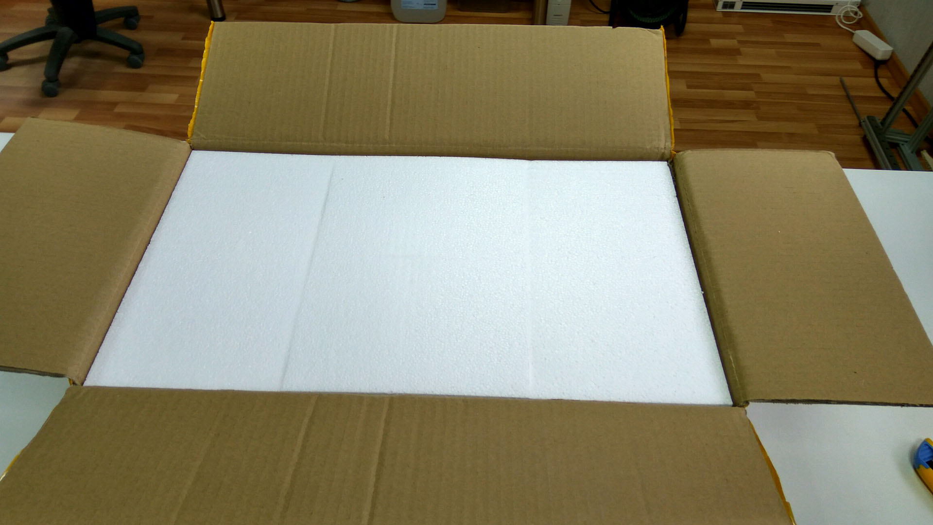

В коробке как в пироге - слоями, каждый слой в своем пенопластовом поддоне, верхний слой прикрыт пенопластом:
IMG_20170413_181436_HDR.jpg (9476 просмотров) <a class='original' href='./download/file.php?id=108826&mode=view' target=_blank>Загрузить оригинал (204.63 КБ)</a>

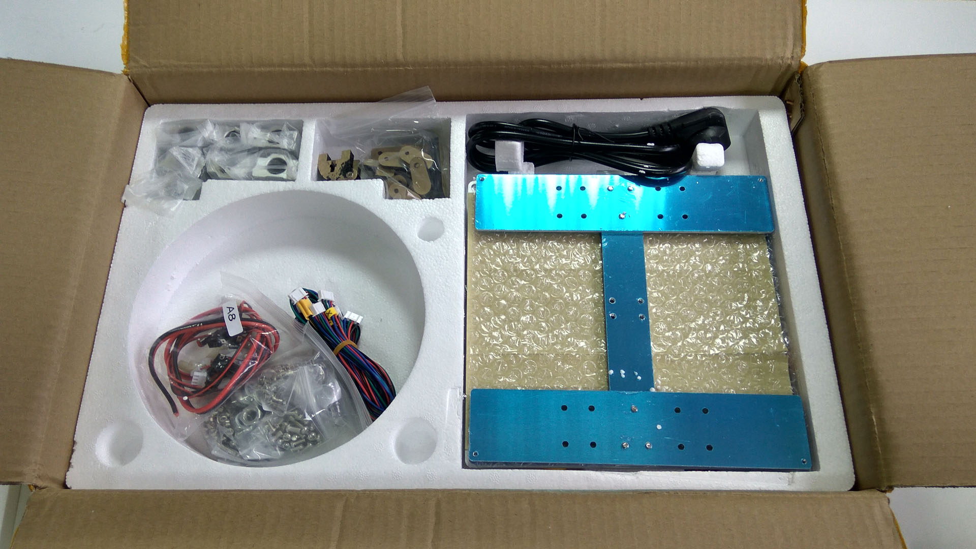

Первый слой:
IMG_20170413_181449_HDR.jpg (9476 просмотров) <a class='original' href='./download/file.php?id=108827&mode=view' target=_blank>Загрузить оригинал (302.69 КБ)</a>
он же, с убранным столиком:
IMG_20170413_181515_HDR.jpg (9476 просмотров) <a class='original' href='./download/file.php?id=108828&mode=view' target=_blank>Загрузить оригинал (274.82 КБ)</a>

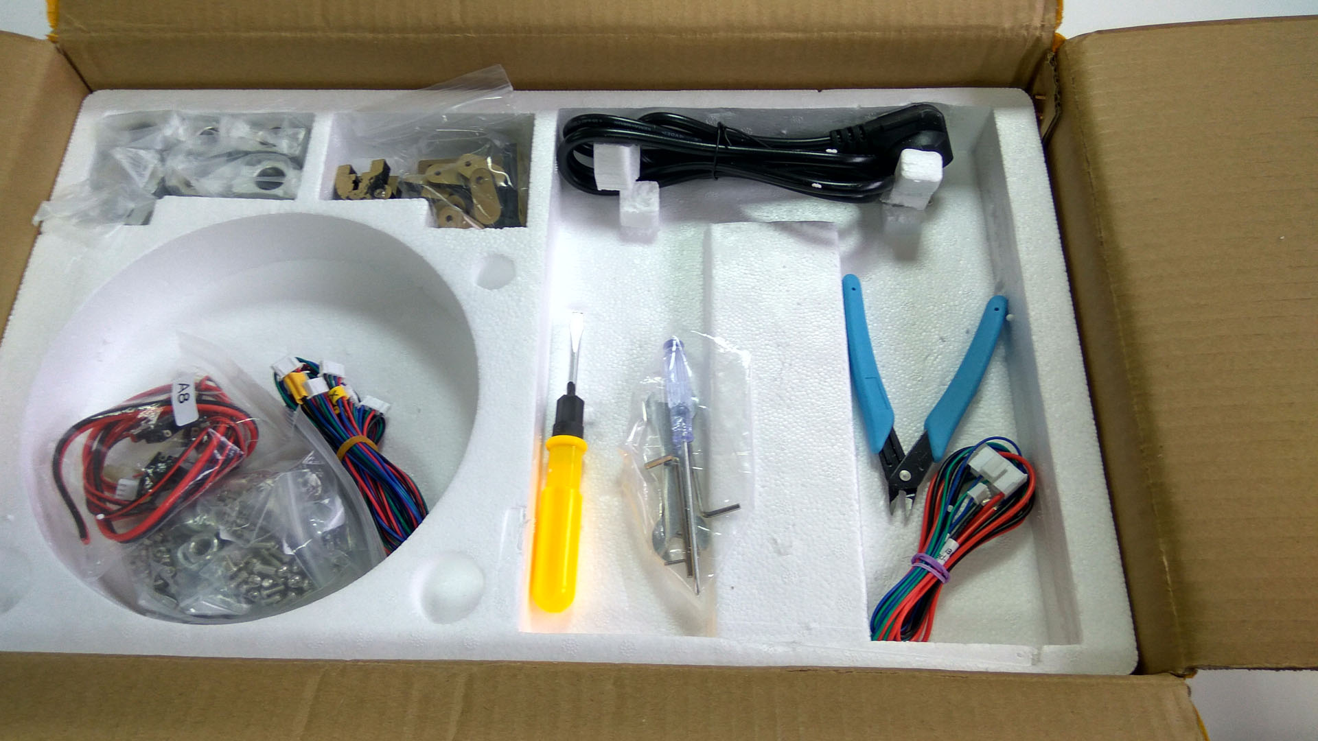

Второй слой:
IMG_20170413_181529_HDR.jpg (9476 просмотров) <a class='original' href='./download/file.php?id=108829&mode=view' target=_blank>Загрузить оригинал (291.8 КБ)</a>

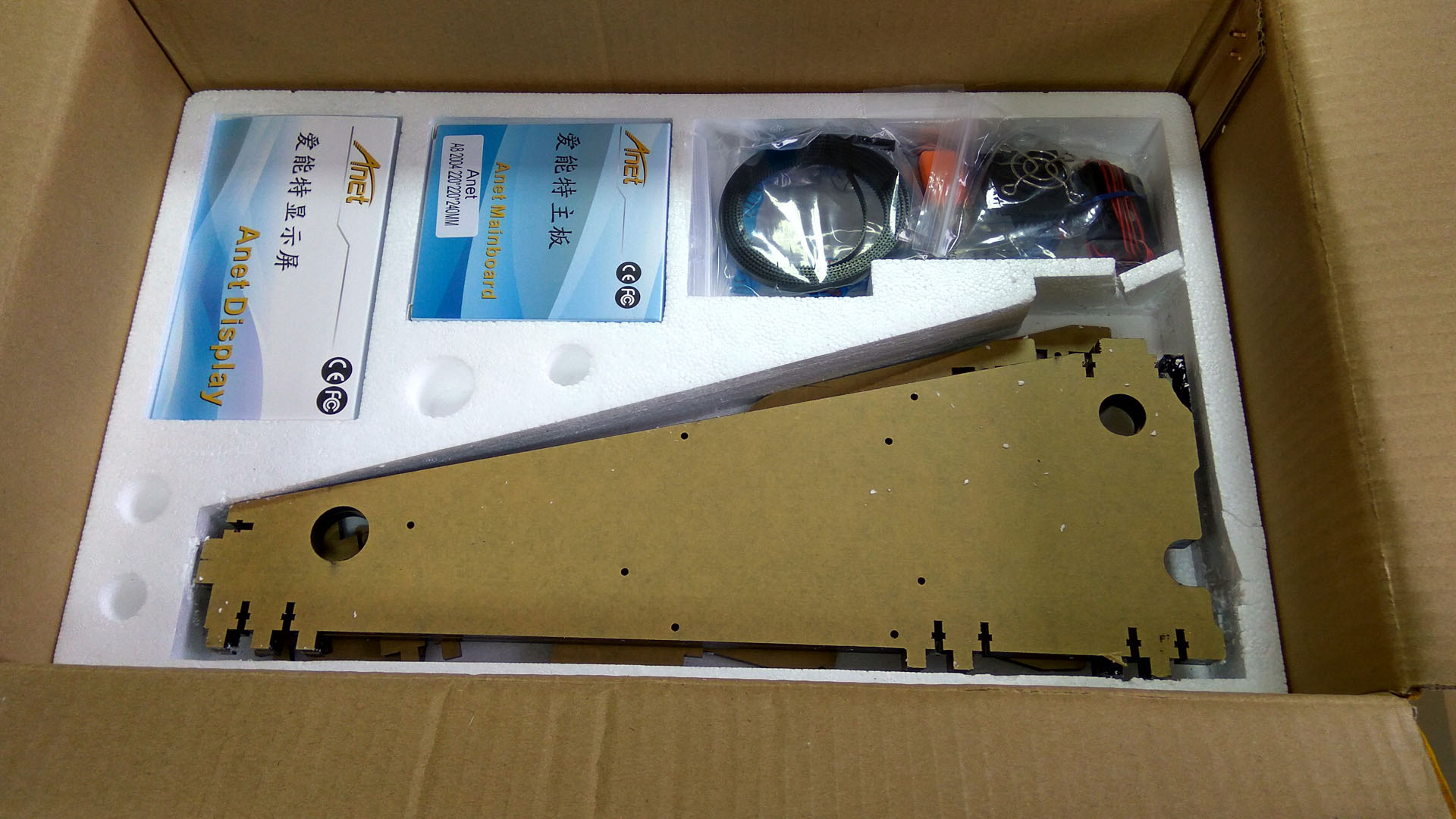

Третий слой:
IMG_20170413_181545_HDR.jpg (9476 просмотров) <a class='original' href='./download/file.php?id=108830&mode=view' target=_blank>Загрузить оригинал (271.85 КБ)</a>
Валы ожидаемо слегка гнутые (где-то 0.5 мм посередине при прокатке по ровному), линейные подшипники ожидаемо слегка люфтят :)
Мне еще показалось, что и нагревательный столик не совершенно ровный, а чуть-чуть выгнут по одной из осей. Хотя может быть и показалось.

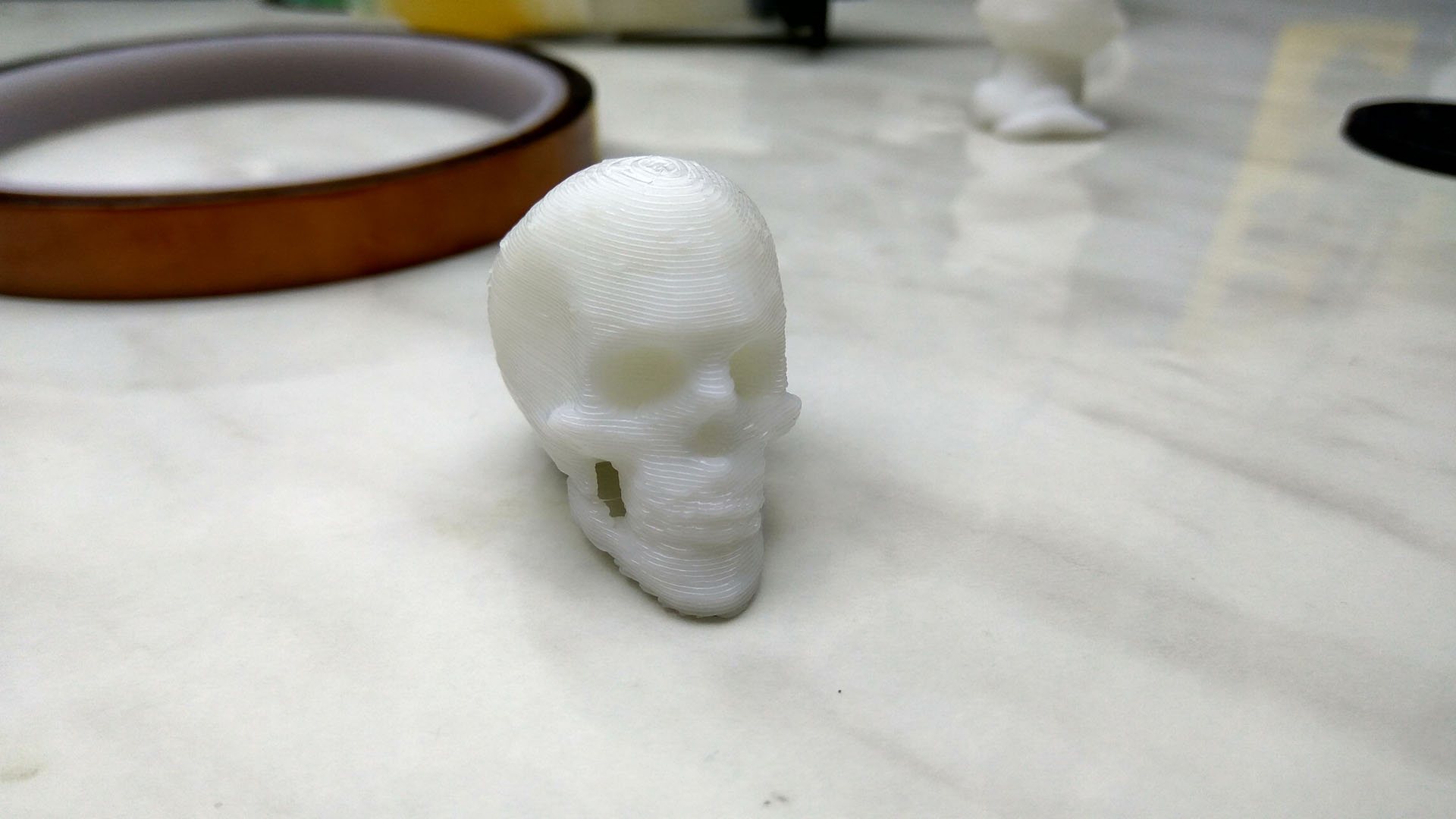

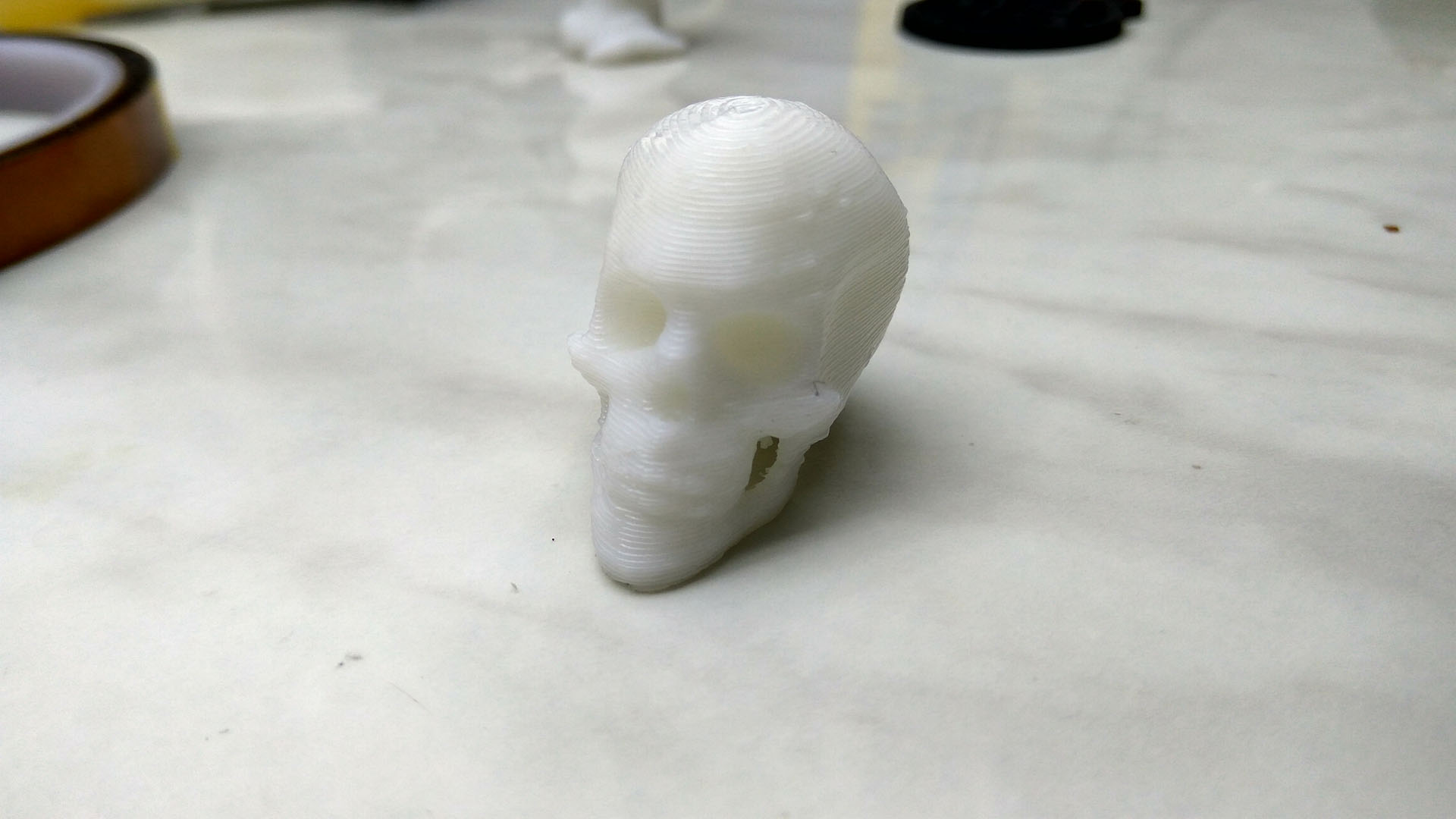

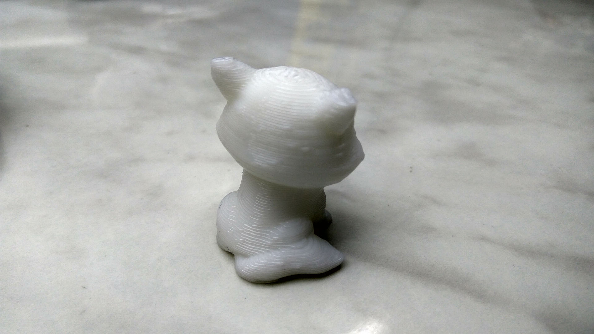

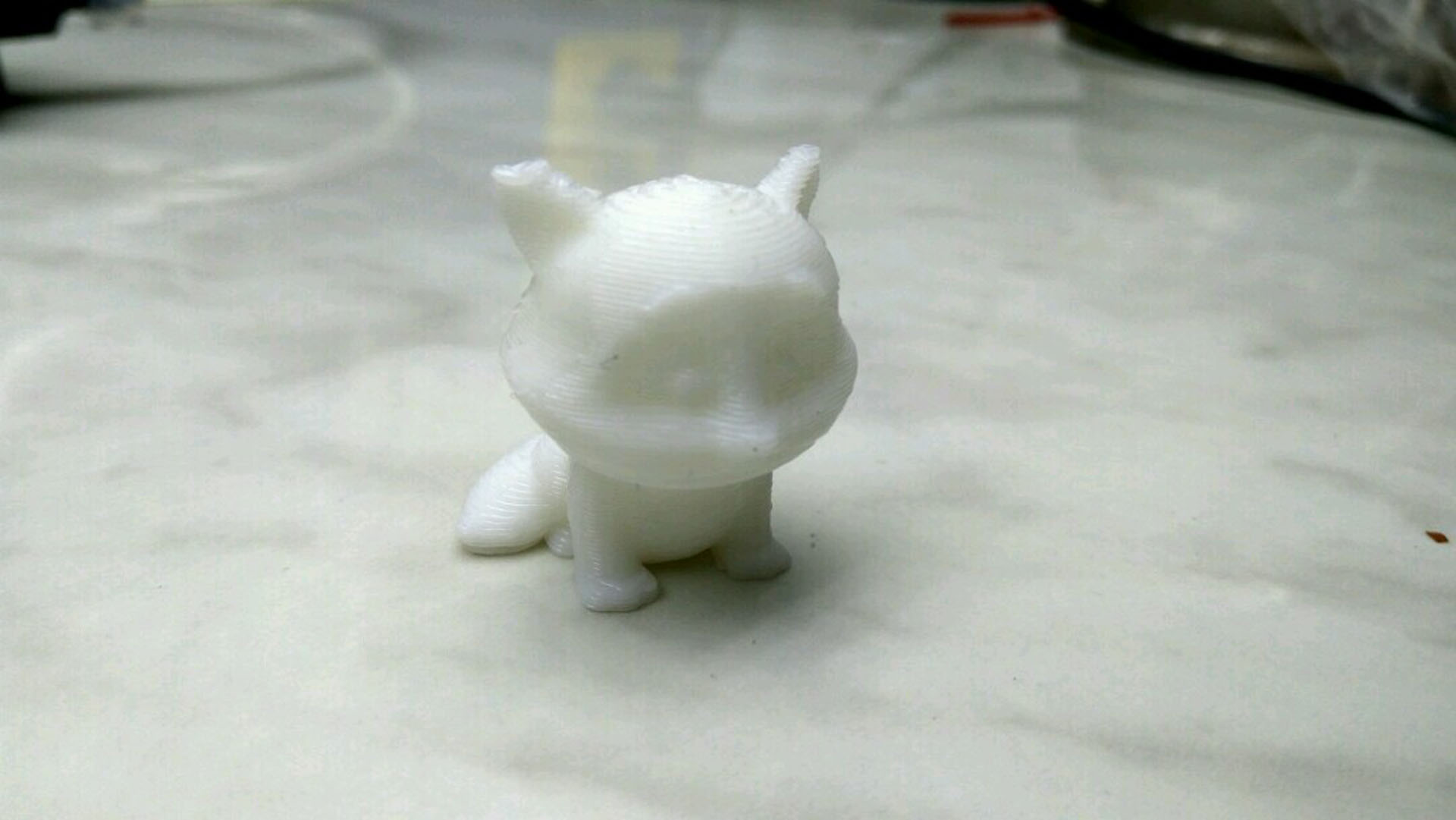

Вчера напечатал тонкостенную башенку высотой 10 см для определения оптимальной температуры из приведенной Вами статьи. Был очень удивлен результатами геометрии: при заданной длине сторон по 25 мм штангель на получившемся результате показал 25.04-25.06 мм по всем четырем сторонам и одинаковость диагоналей в пределах нескольких соток :shock: Я даже близко такую точность не ожидал, особенно по диагоналям :D Высота по факту вышла 10.1 мм вместо 10.0, но это уже сильно зависит от выставления столика. А вот по температуре непонятно, башенка выглядит совершенно одинаковой на всех слоях, при температуре экструдера от 210 до 177 градусов...
Chpok писал(а):Столик в ручную выставляешь?
Да, вручную. Этот принтер не имеет возможности автоматического выставления. Вроде бы есть сторонняя прошивка для этих принтеров с автоуровнем столика (SkyNet3D), но пока не буду заморачиваться. А позже может быть вообще попытаюсь подключить MKS SBASE 1.3 (лежит у меня уже давно) вместо родной платы, хотя как я понял, там есть свои сложности :)
На сейчас напечатал сопло кругового обдува (с третьей попытки :hehehe:), направляющую для филамента, пару мелких фигурок и подставку для телефона (куда ж без нее) :D Ну и метров 15 ушло на неудачи, пробы, калибровку экструдера.
Печатаю пока только PLA, самая лучшая прилипаемость получается на каптоновую ленту, на малярный скотч как-то не очень.

Да точность хорошая,у меня тоже где-то в сотку разбег
